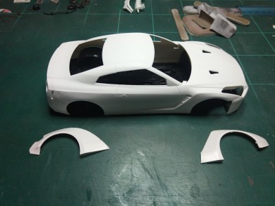

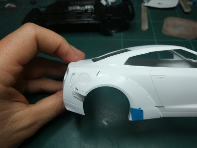

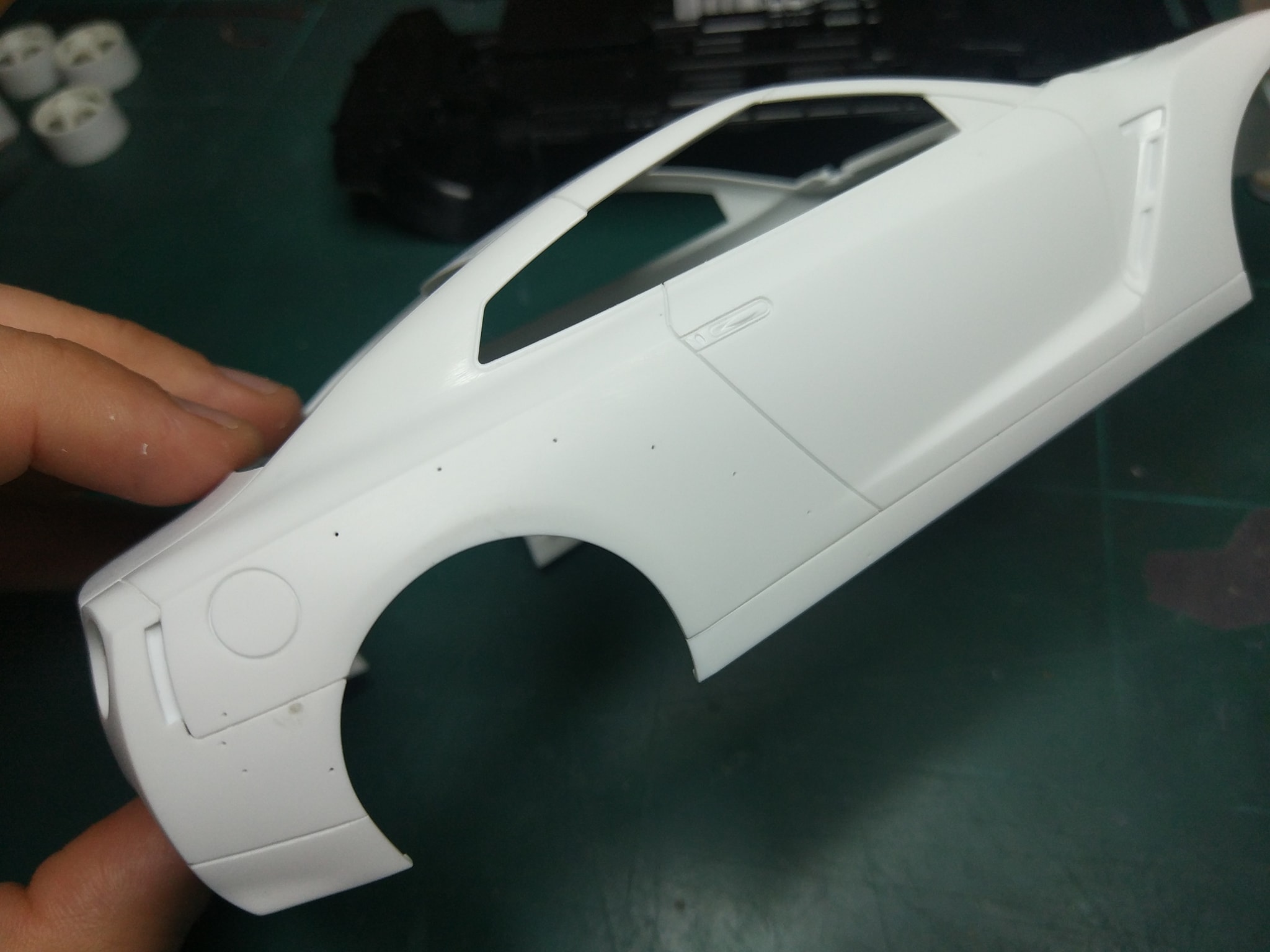

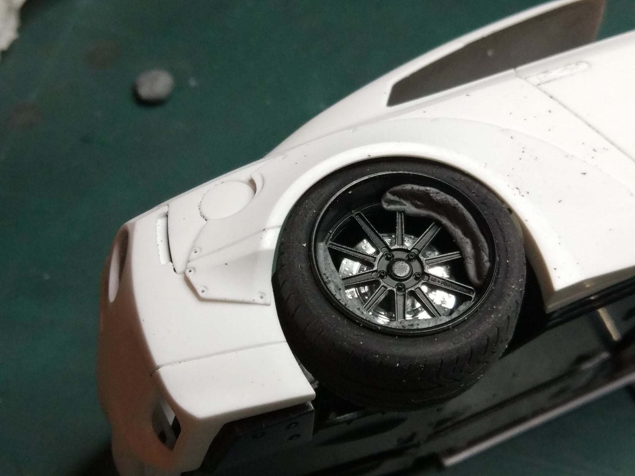

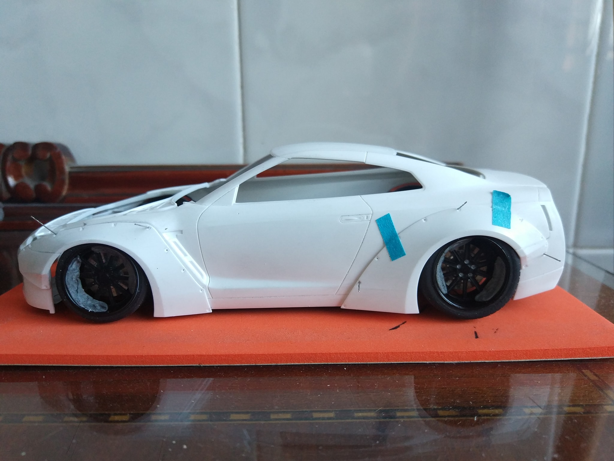

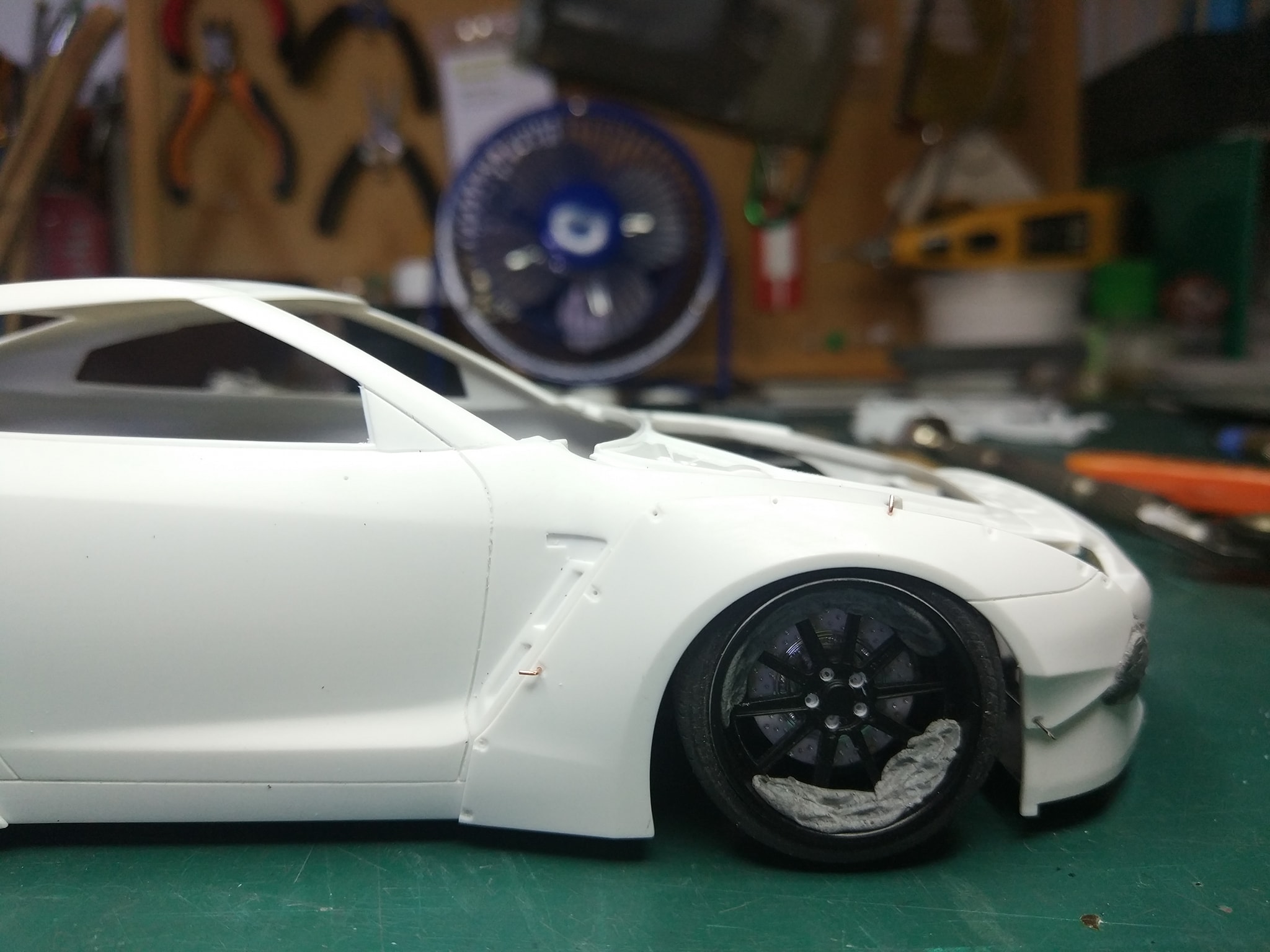

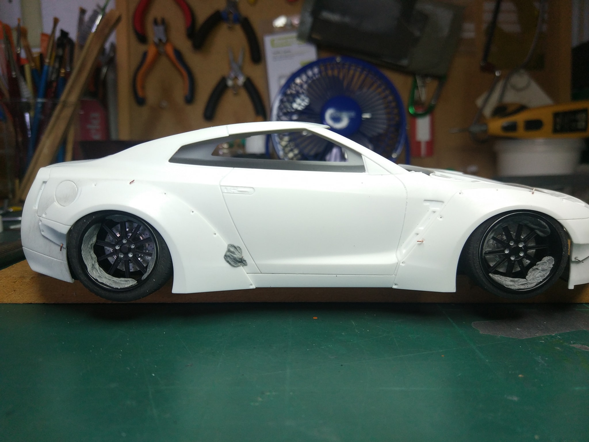

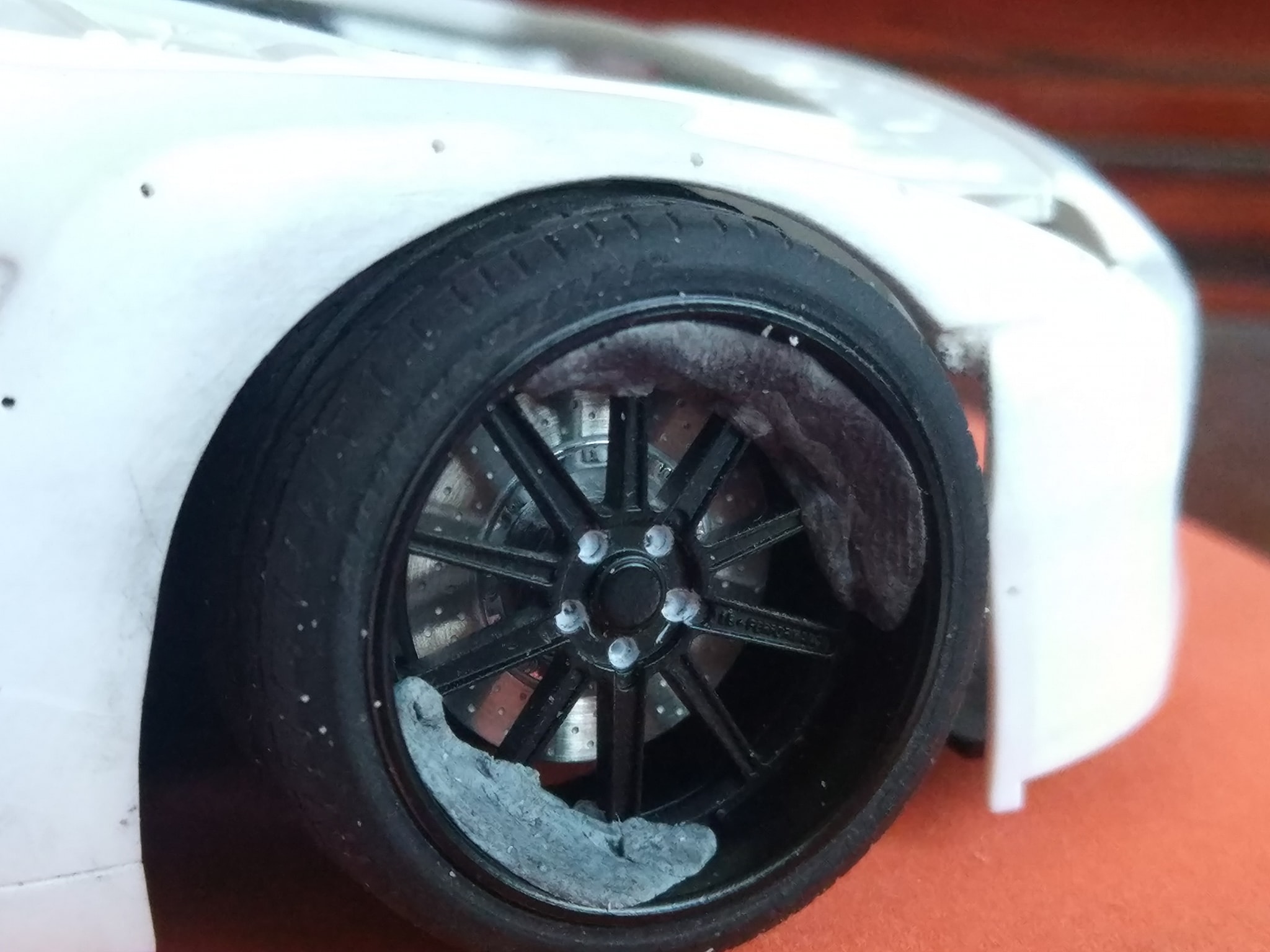

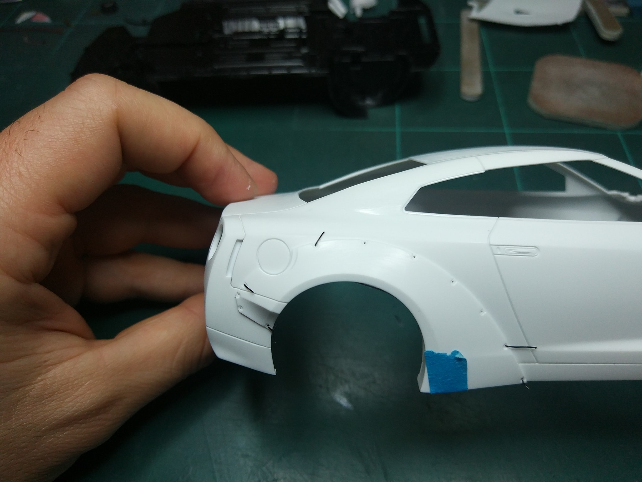

juanmi escribió:Buenas!! Me encanta este modelo..al ver las fotos me suege una duda..has abierto los pasos de rueda? Me refiero a si has "comido" un trozo de la aleta para luego encajar los nuevos pasos de rueda..segun las fotos parece que no...si este es el caso te recomiendo que lo hagas para que luego el ajuste de las llantas sea mejor...
En general tanto estos kit de liberty walk como los de rocket bunny requiern cortar los pasos de rueda para un buen ajuste de las llantas.
Saludos!
Gracias por comentarlo Juanmi, comido esta porque viene,no se si en todos los modelos, una hoja con la silueta de lo que tienes que comer, aunque yo tuve que comer mas por poner unos neumaticos mas gordos
Gracias a tu comentario la gente sabe como se procede en estos modelos
que a mi se me olvido comentarlo

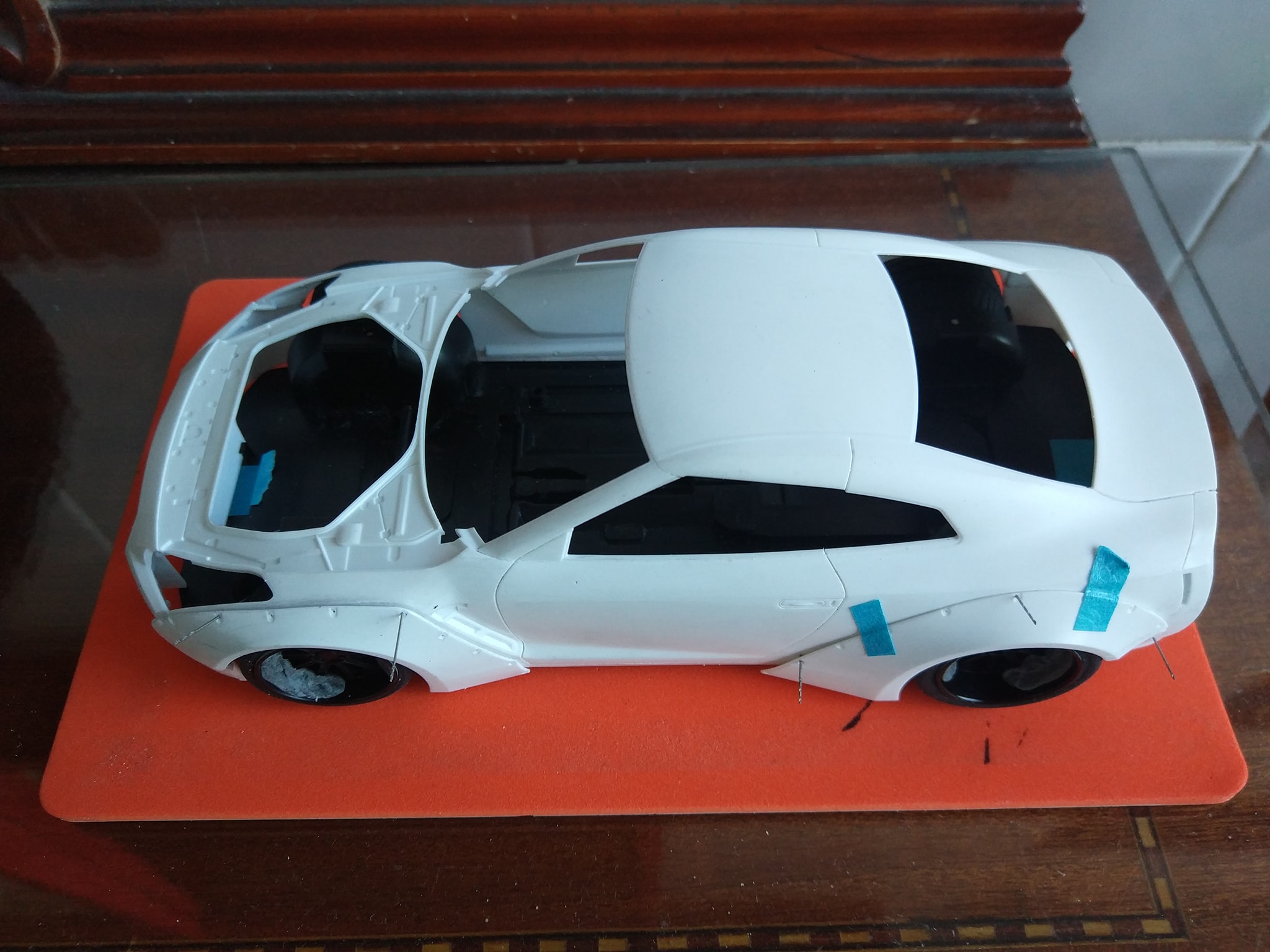

Ya puestos, también decir, que los parachoques los he puesto y pegado ya porque si lo dejas al final es un caos, el trasero no ajustaba bien y el delantero bueno. Decide ajustarlos y pegarlos para que luego no dieran problemas.
