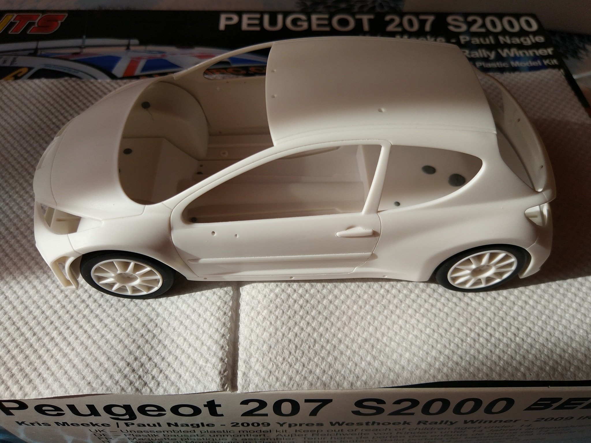

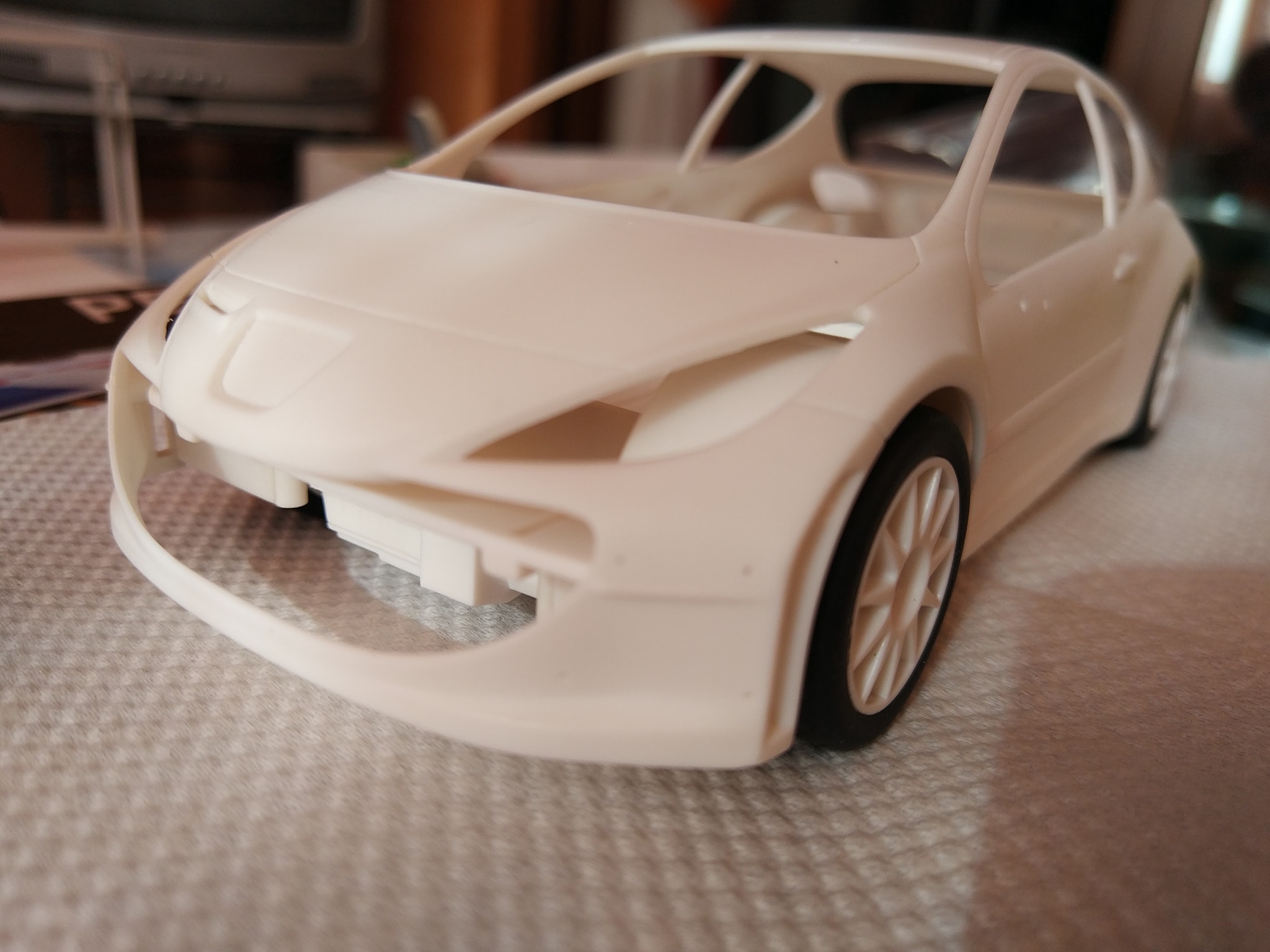

Esta la empecé a trabajar en los ratos muertos de las vacaciones. Como ya todo el mundo conoce y viendo que un forero también lo esta haciendo pues poco mas hay que decir, solo añadir imágenes :lol: :lol:

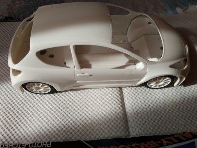

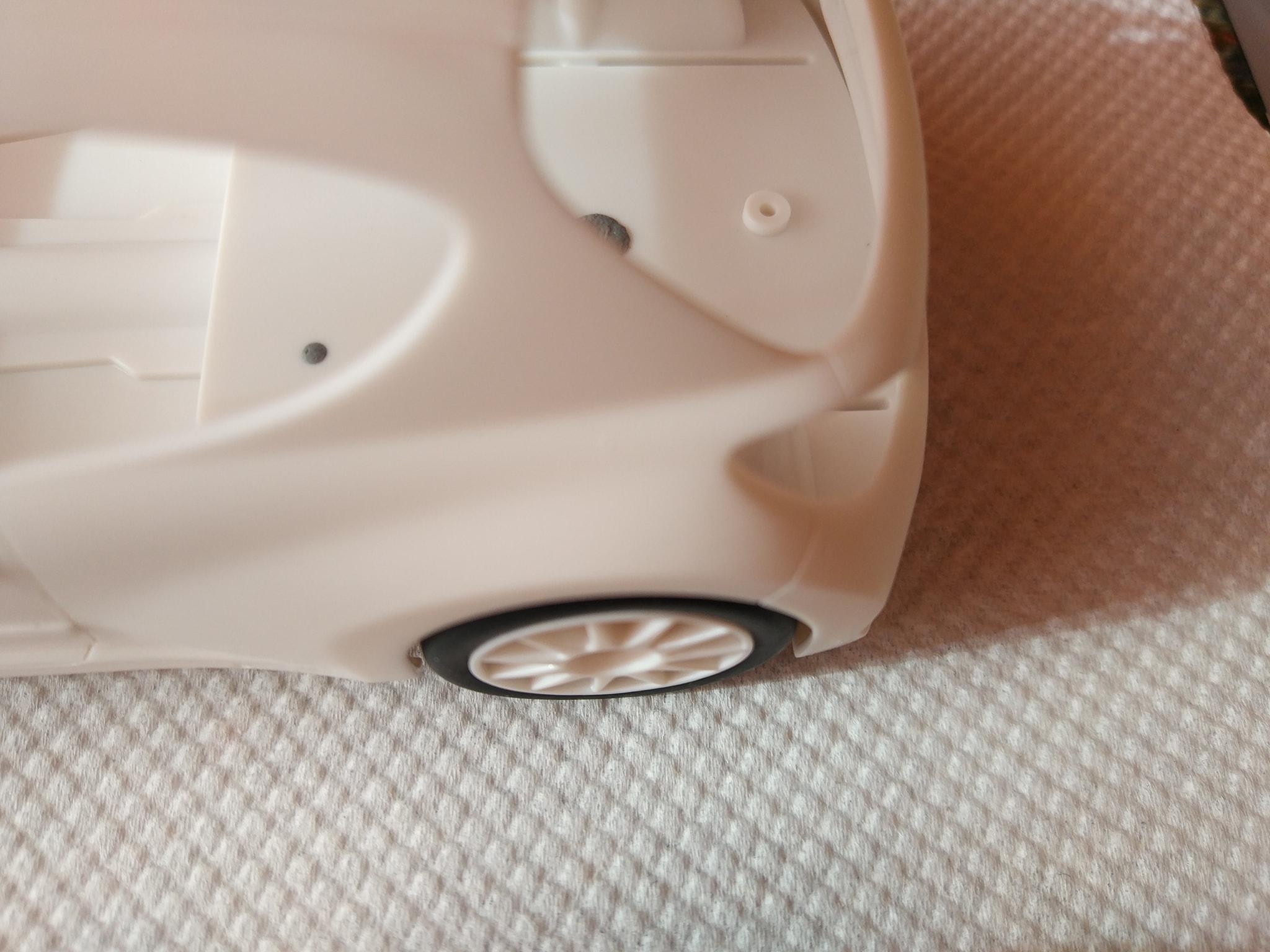

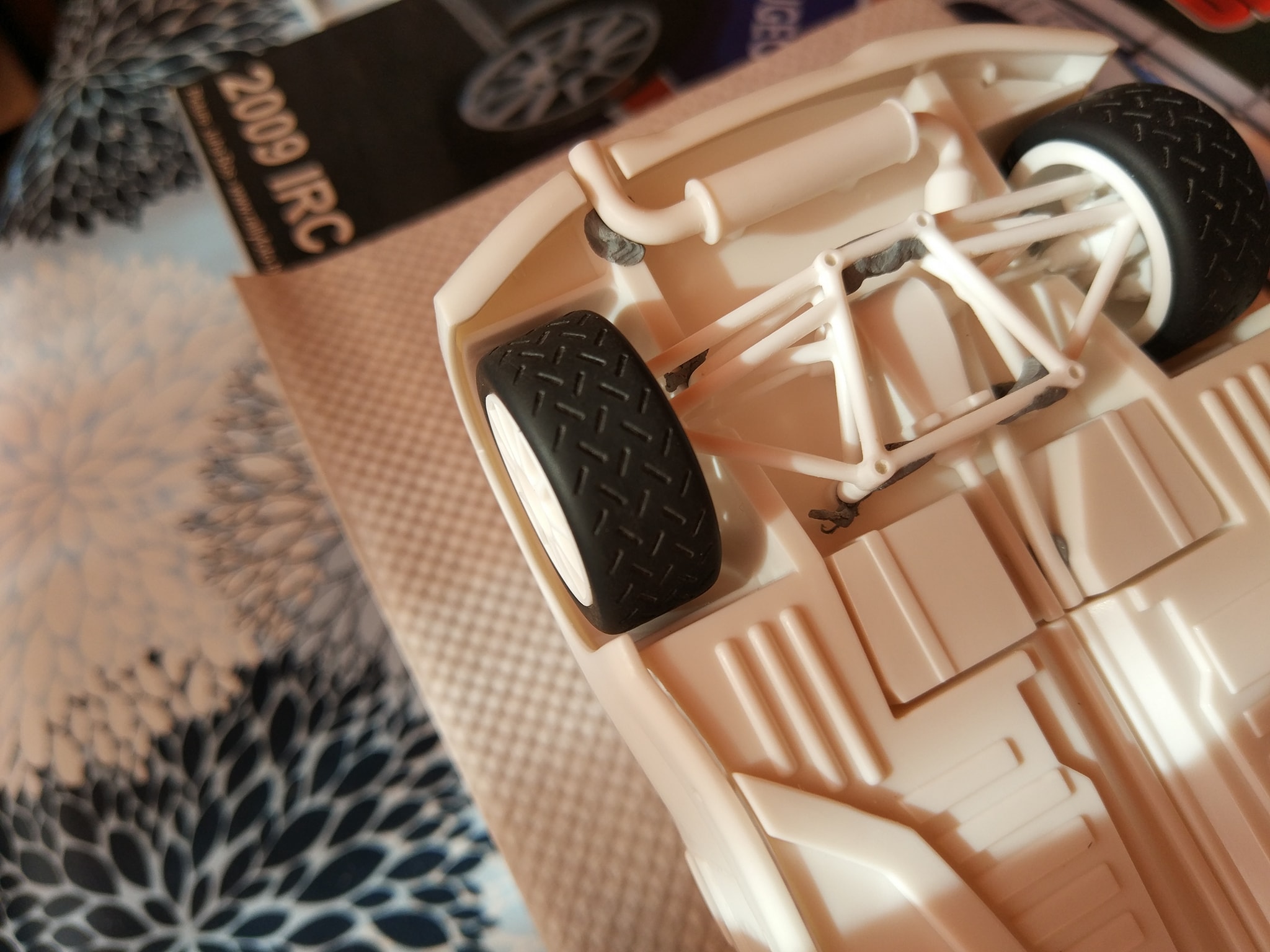

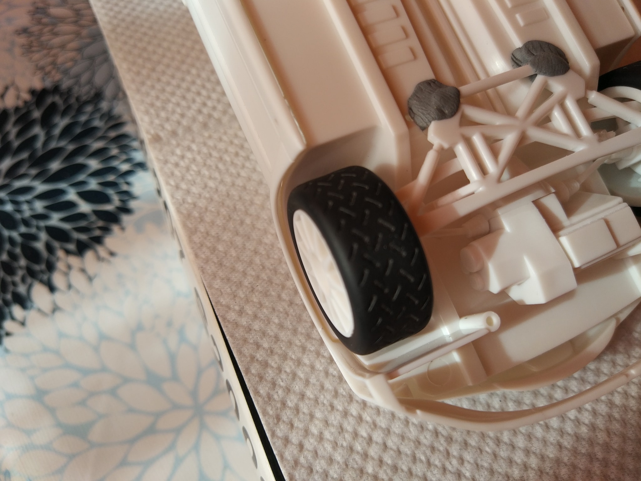

Como ya comento Luis en su momento, las ruedas quedan metidas dentro de la carrocería.

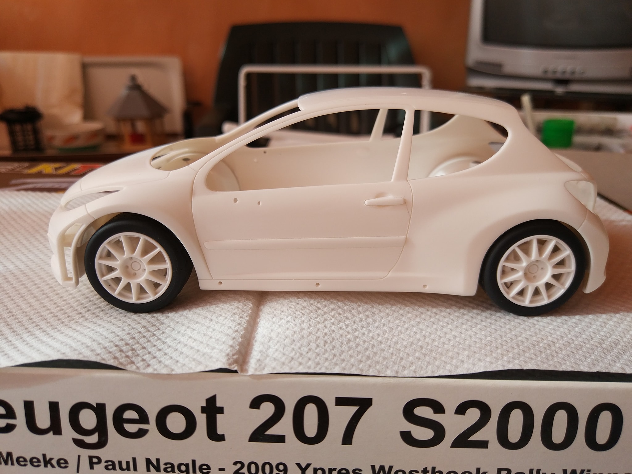

mi intención es dejarla en la posición correcta, también tendré que mirar la altura.

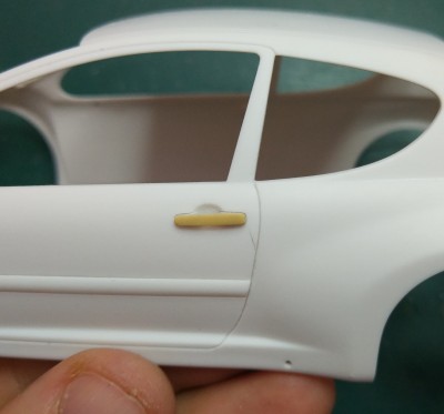

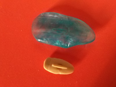

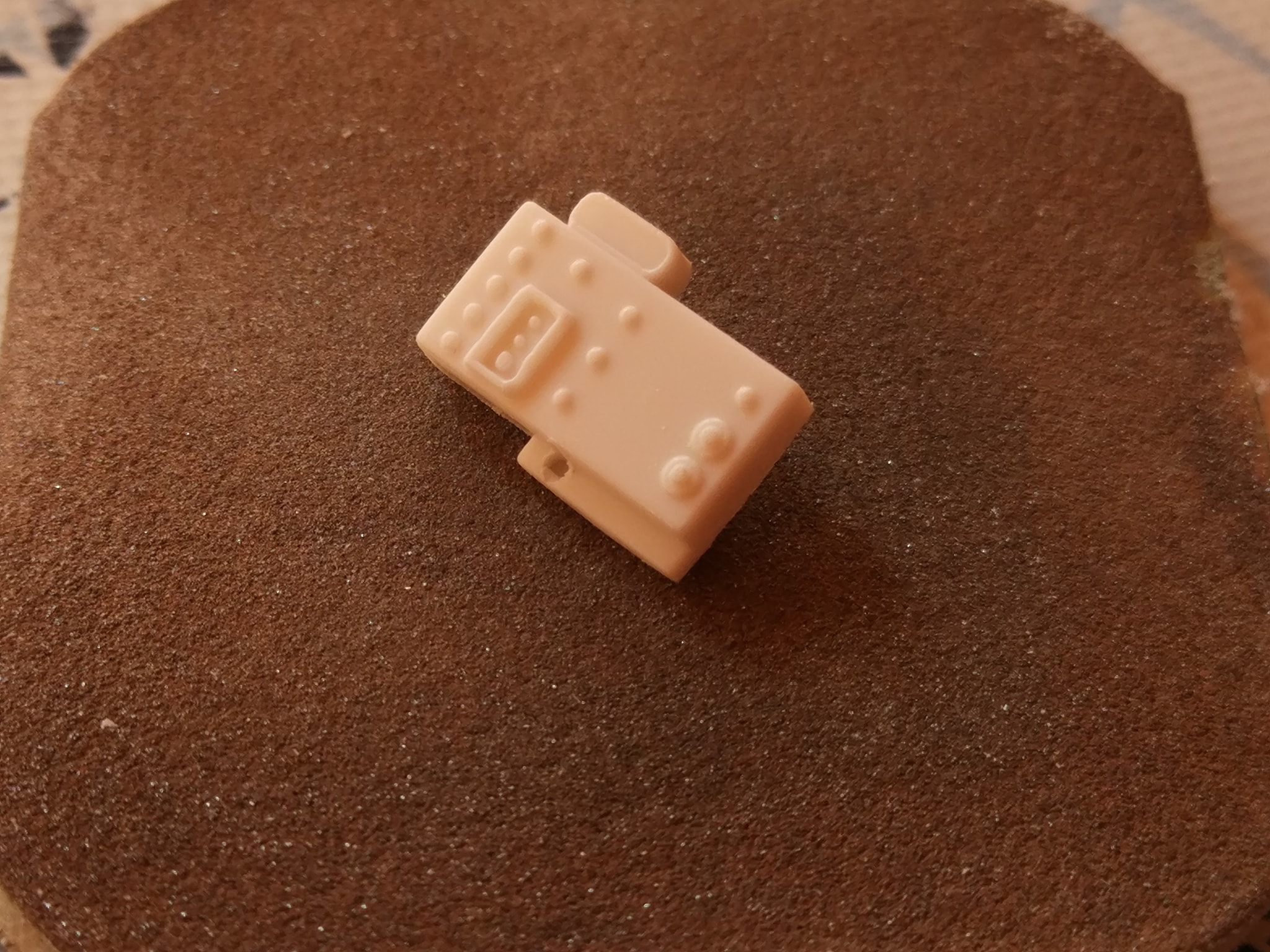

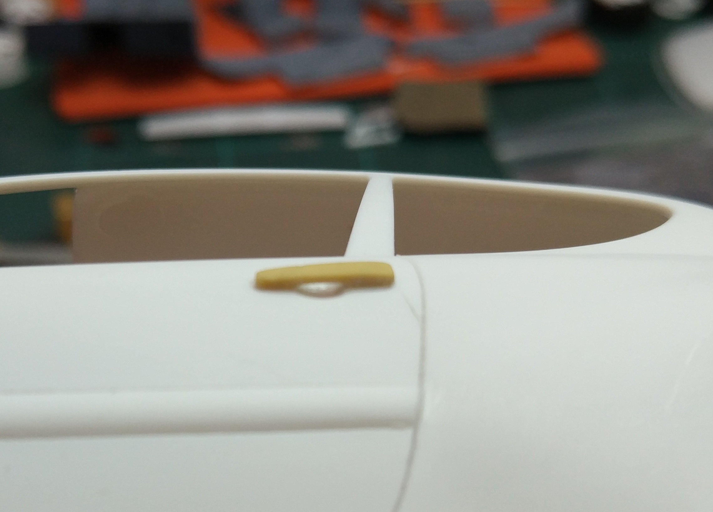

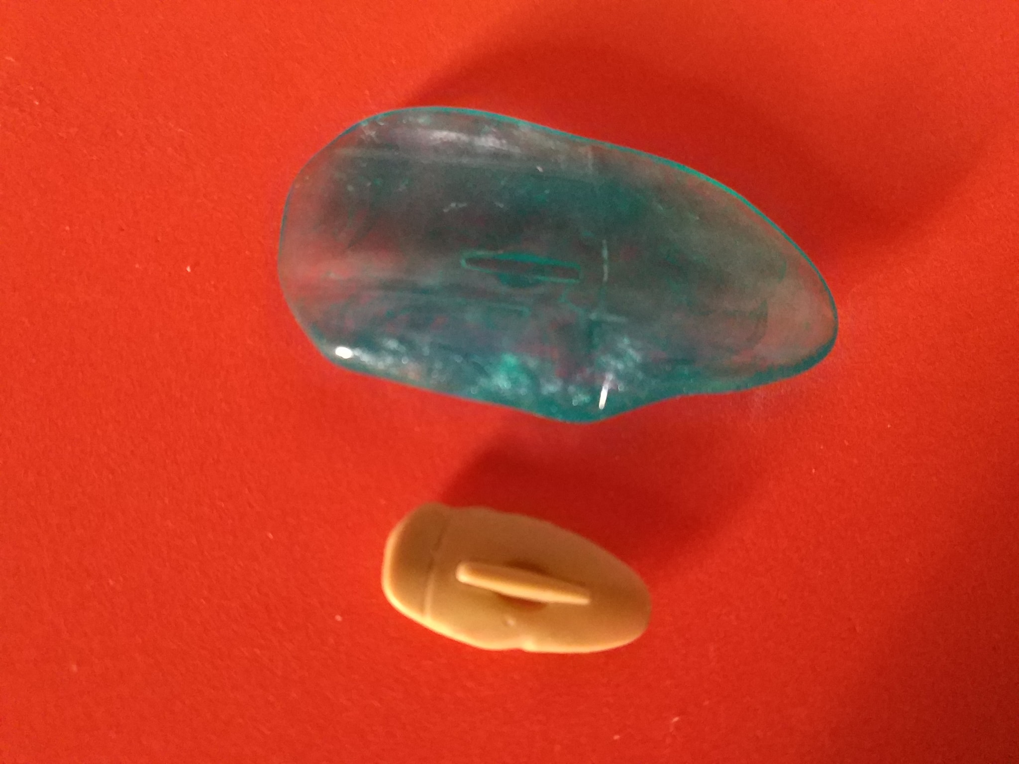

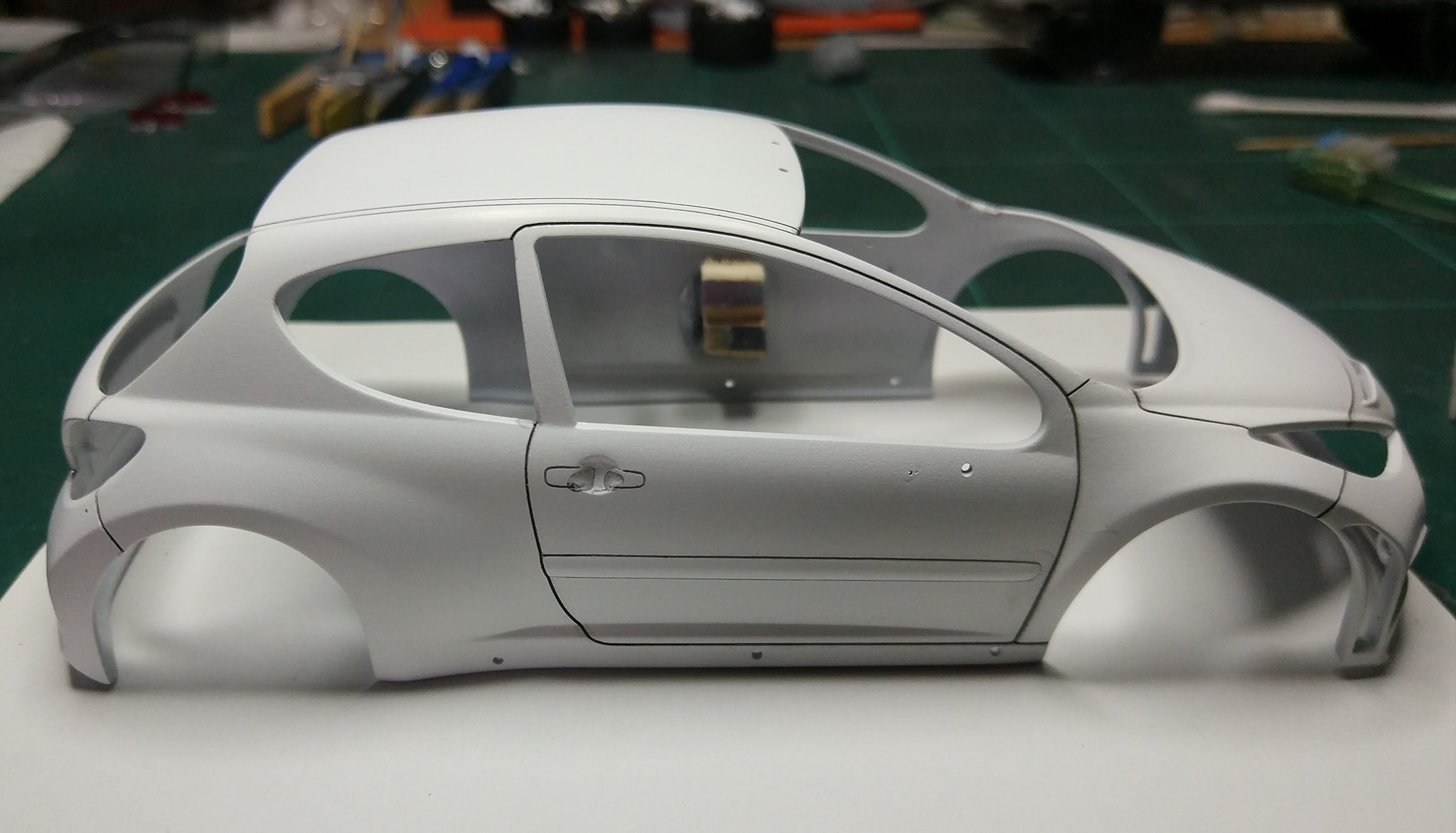

Y algunas tontearías mas que hice durante las vacaciones. Por ultimo, para clonar las manetas de las puertas que son ciegas, un poco de oyumaru y masilla bicomponente.

Muy interesante lo de clonar las manetas. Lo tendre en cuenta.

Antonio, la manilla la veo muy gruesa, por lo demás, a trabajar ese ancho y esas ruedas.
Mensajes: 833
Re: Peugeot 207 S2000 Rally el corte ingles 2012
Titino escribió:Muy interesante lo de clonar las manetas. Lo tendre en cuenta.
La verdad es que con el oyumaru este es muy cómodo para cositas como estas y al final esas cosas se agradecen y no cuesta nada de trabajo hacer.
Calentar agua, ablandar el oyumaru y dar forma.

fanalone escribió:Antonio, la manilla la veo muy gruesa, por lo demás, a trabajar ese ancho y esas ruedas.
Pues eso haré

Buenisimo el detalle
muy chula la maneta

Antonio, la maneta la has hecho con resina de la de clonar, o con masilla epoxy?
Mensajes: 833
JesusM escribió:Antonio, la maneta la has hecho con resina de la de clonar, o con masilla epoxy?
Al principio lo hice con una resina acrílica pero no me quedo dura, al final, epoxy de tamiya.

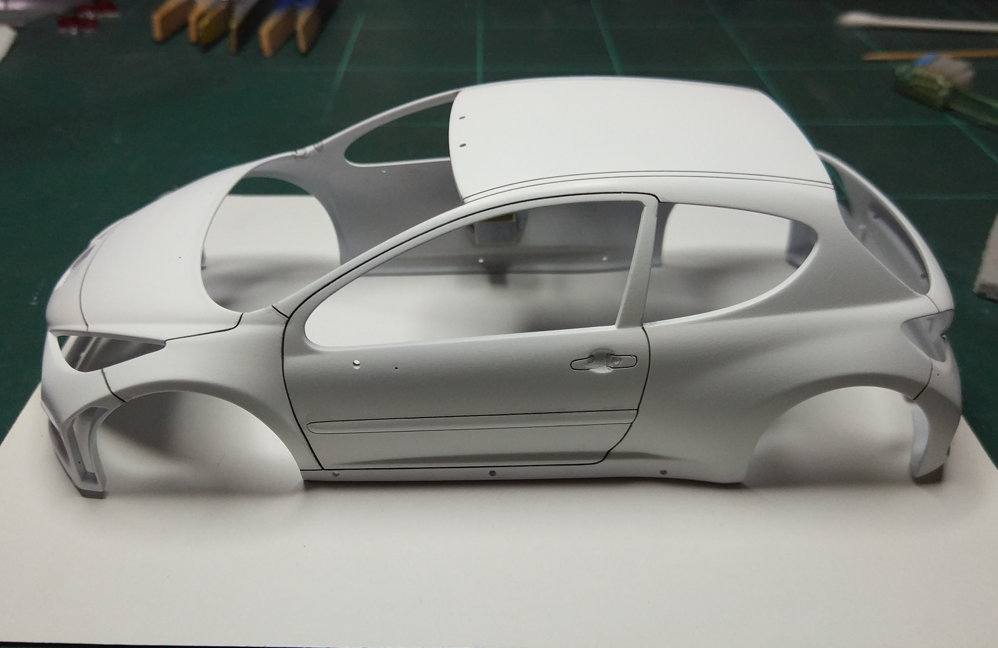

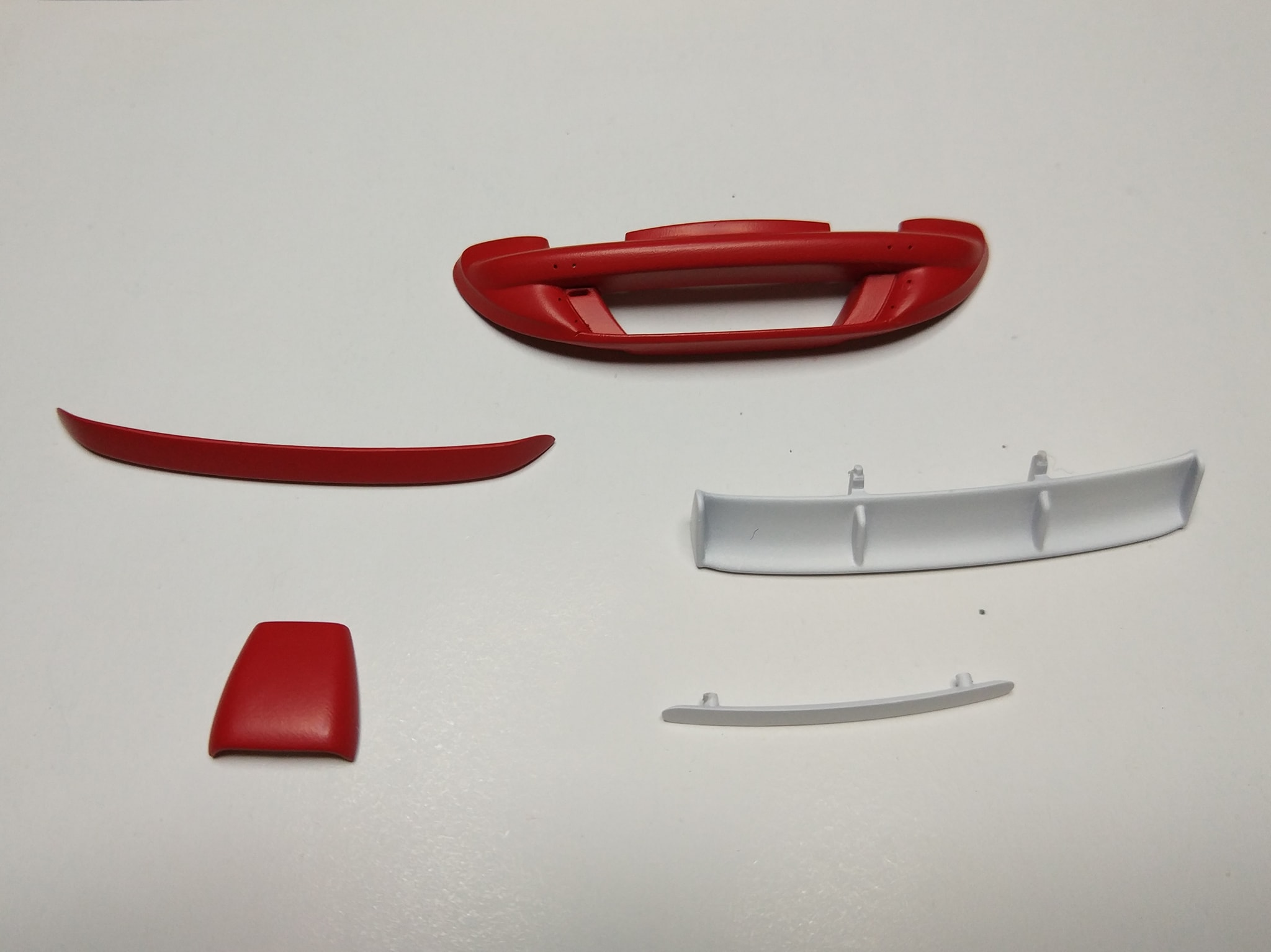

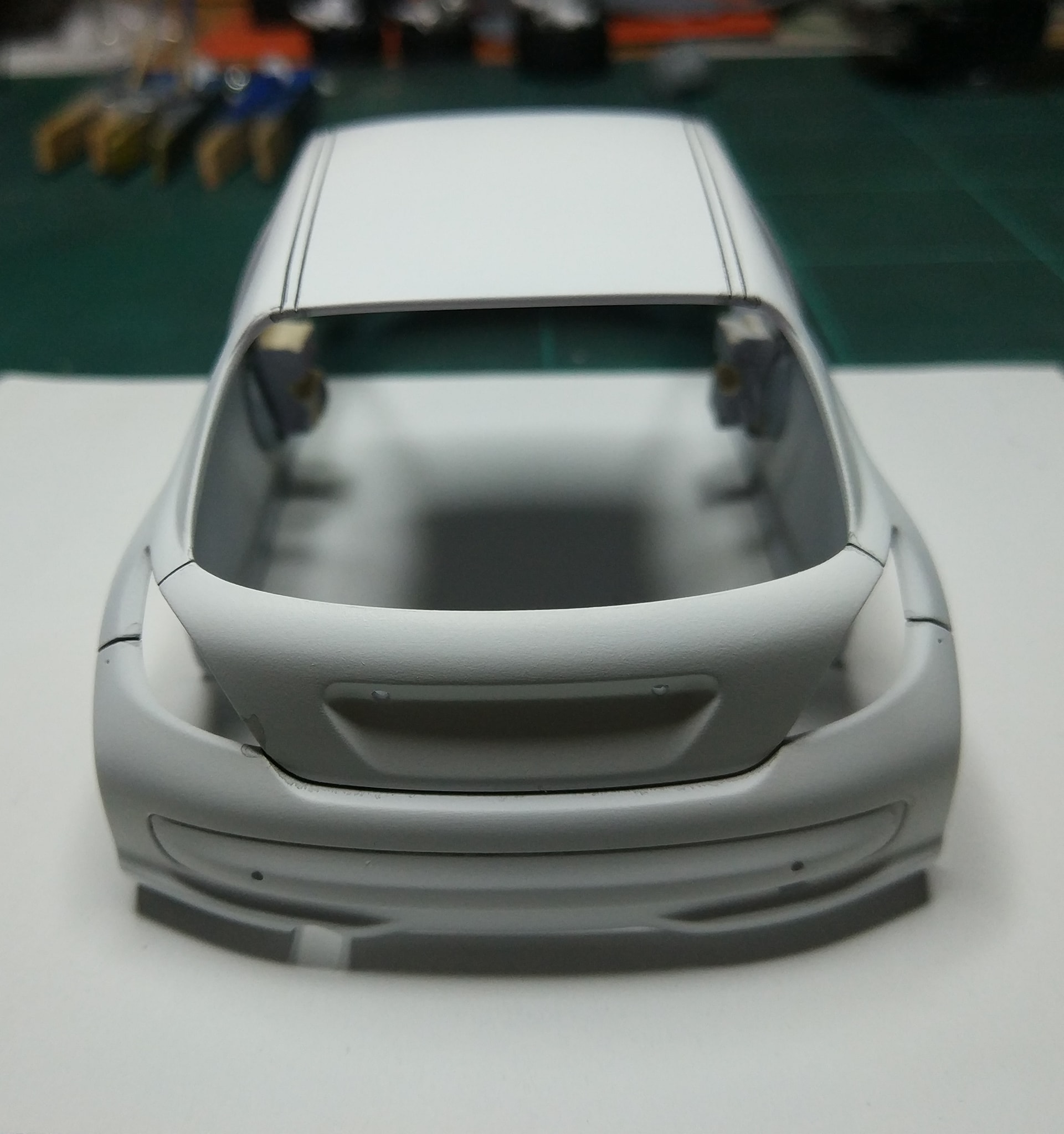

Hoy toca enseñar algo del 207.

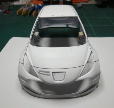

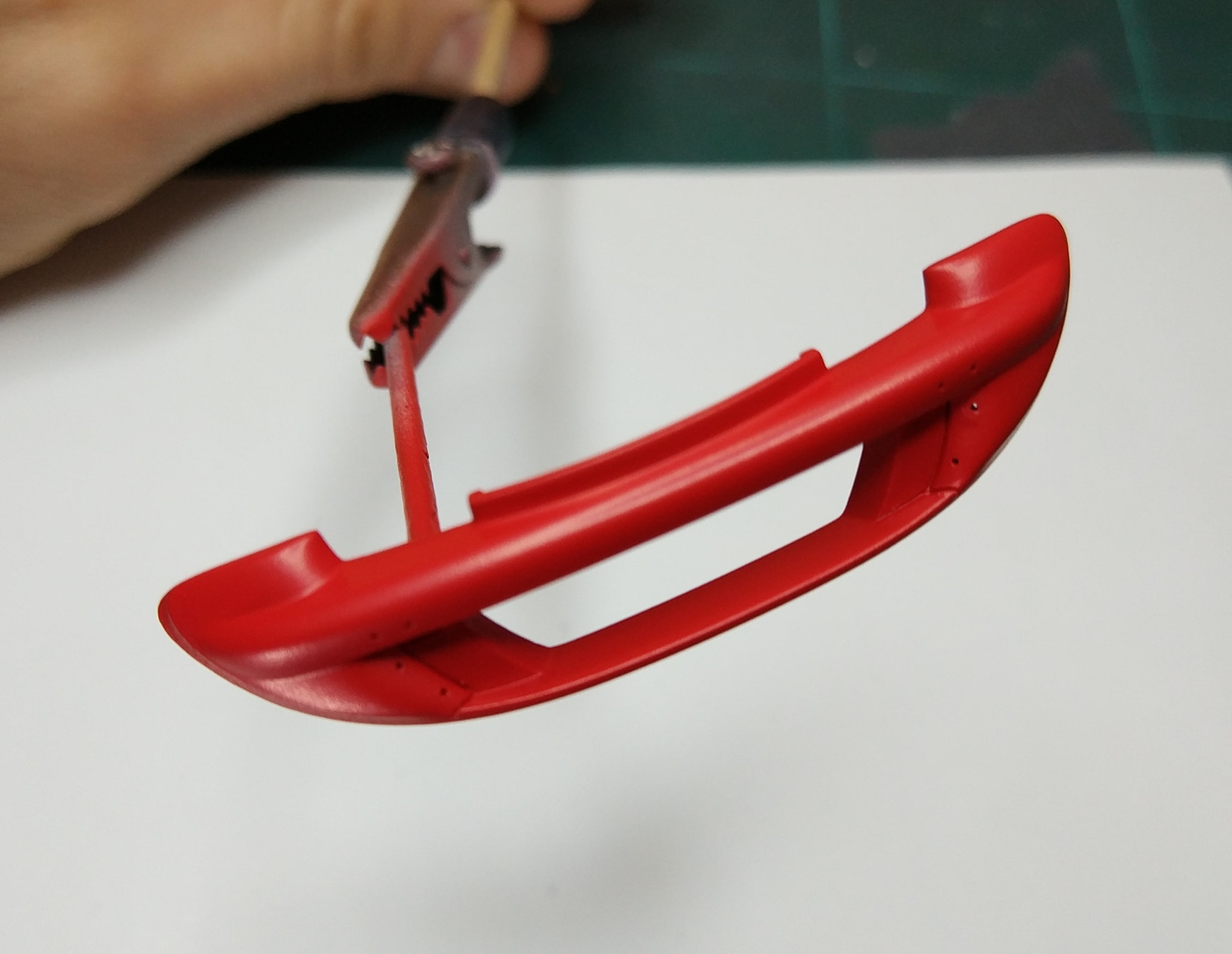

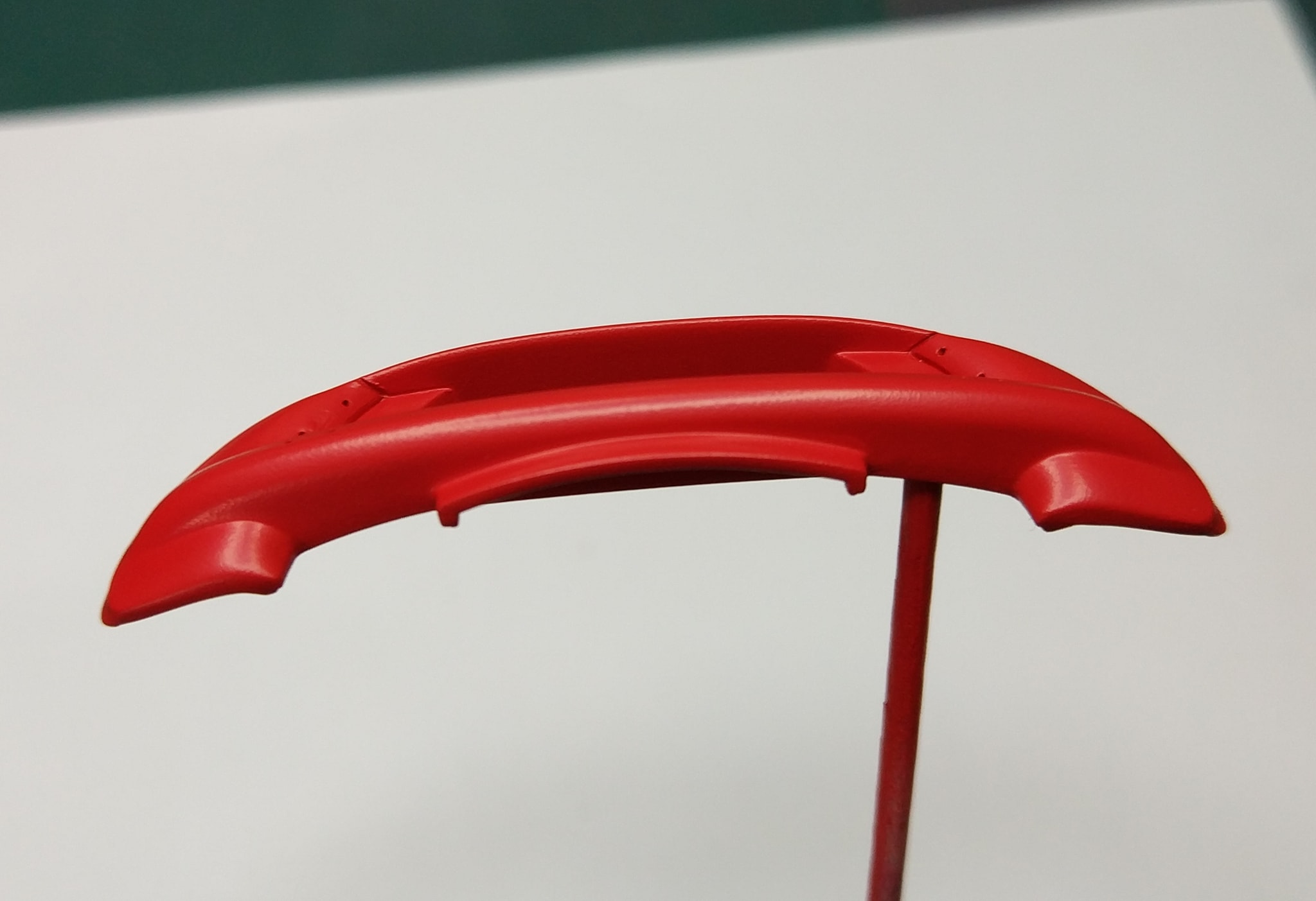

He probado el red cherry y he pintado en blanco la carrocería. También le he dado el panelado y lijado toda la carrocería.
Ahora tocara volver a dar otra mano de blanco y cuando seque (1 dia ) pues empezare a pintar los colores restantes, rojo y verde.
También decir que ya tengo las calcas nuevas, gracias a un compañero del foro que perdió su tiempo en ayudarme a mejorarlas. Pero esto para mas adelante.

Que bonito ese rojo y la carroseria en blanco esta perfecta. Esperando nuevos avances.
