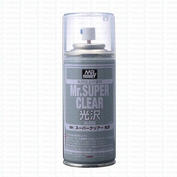

Nonlo he usado nunca (solo el mate de tamiya en spray que me oarece muy bueno!). Quizás el problema es que no se ha movido mucho pero ya te digo, no lo he usado nunca.
Si se que el de Mr Hobby hablan muy bien de él. Y rechaza el tamiya ts13, casi todo lo que he oido de él es malo.

Después de ver videos, al final igual pruebo el Mr. Hobby. He visto varios modelistas ingleses que lo usan y quedaba muy bien. No obstante, probaré de darle otra capa al Nissan agitándolo bien, pues la verdad es que tampoco quiero mandar a la m**** el trabajo realizado. Apenas pueda subir a Barcelona, compraré una lata a ver.

Yo de los que he usado te puedo decir, y muchos de los foreros coinciden conmigo, Mr. Color o Mr. Hobby, que son lo mismo. En todas sus versiones, mate,satinado y brillante. Tiene dos tipos de botes, el gris y uno azul con el nombre de Topcote. Capas muy finas y con paciencia.
