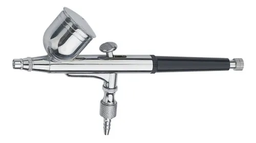

El aerógrafo es este:
https://http2.mlstatic.com/D_NQ_NP_6737 ... 020-O.webp" onclick="window.open(this.href);return false;
Lo mismo me equivoco, pero creo que está mal. Limpio y no consigo que funcione ni con agua.
Me eché el puente peleando con el y al final me calenté y me compré el Harder Evolution Silverline, le tengo de camino, en cuanto me llegue saldré de dudas y lo mismo me lo tengo que clavar en el pecho :lol:

raullomi escribió:El aerógrafo es este:
Pies yo,creo que si
Posiblemente tuvieses alguna junta mal, las revisaste

Es el aerógrafo, con el nuevo otro mundo. Nada que ver, tanto en el gatillo, precisión etc
En el anterior debe ser juntas porque lo he limpiado alguna vez con disolvente, pero aún así sin dos cacharros distintos
