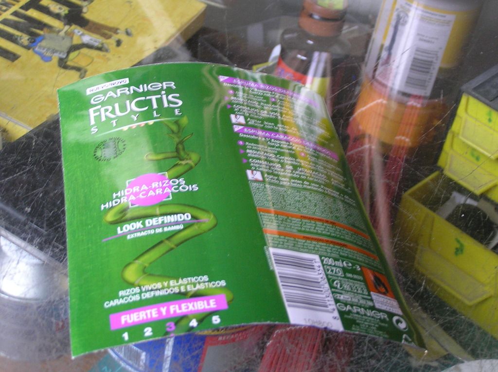

Planchas de aluminio de 0,4mm, en grandes cantidades.
Supongo que alguno ya conocerá el sistema, pero "porsiaca"...

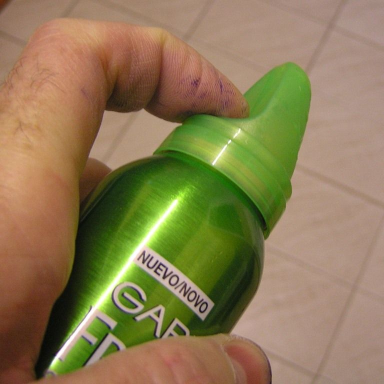

Existen botes de aerosol que son una verdadera mina.
Hay que buscar, lógicamente los de aluminio. Se distinguen por su base redondeada, sin soldaduras.
Lo primero, vaciar bien el bote.

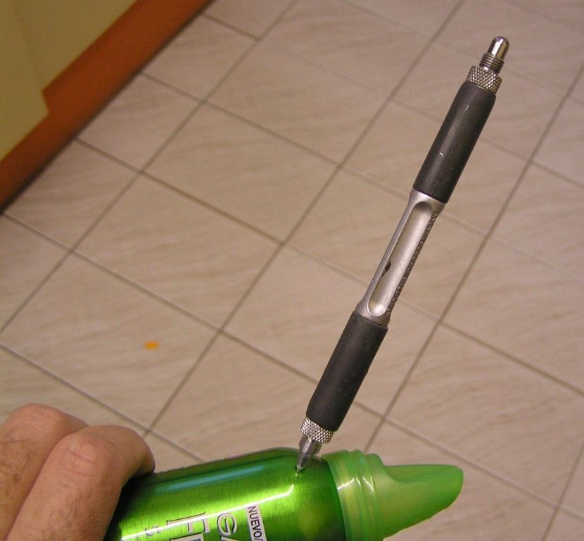

Un pinchazo por si queda gas. Ojo, en la cocina, por si sale algo.

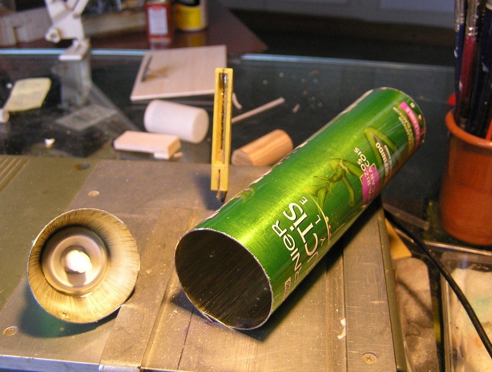

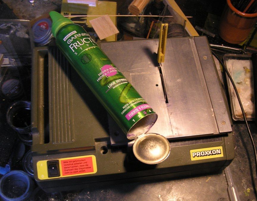

Primer corte; recortar la base. He usado la sierra porque la tenía a mano; También vale una tijera fuerte o una sierra de metales, un disco de corte de Proxxon... pero deja los bordes feos. En realidad, luego se alisan y, sin problema.
Segundo corte, la otra base.

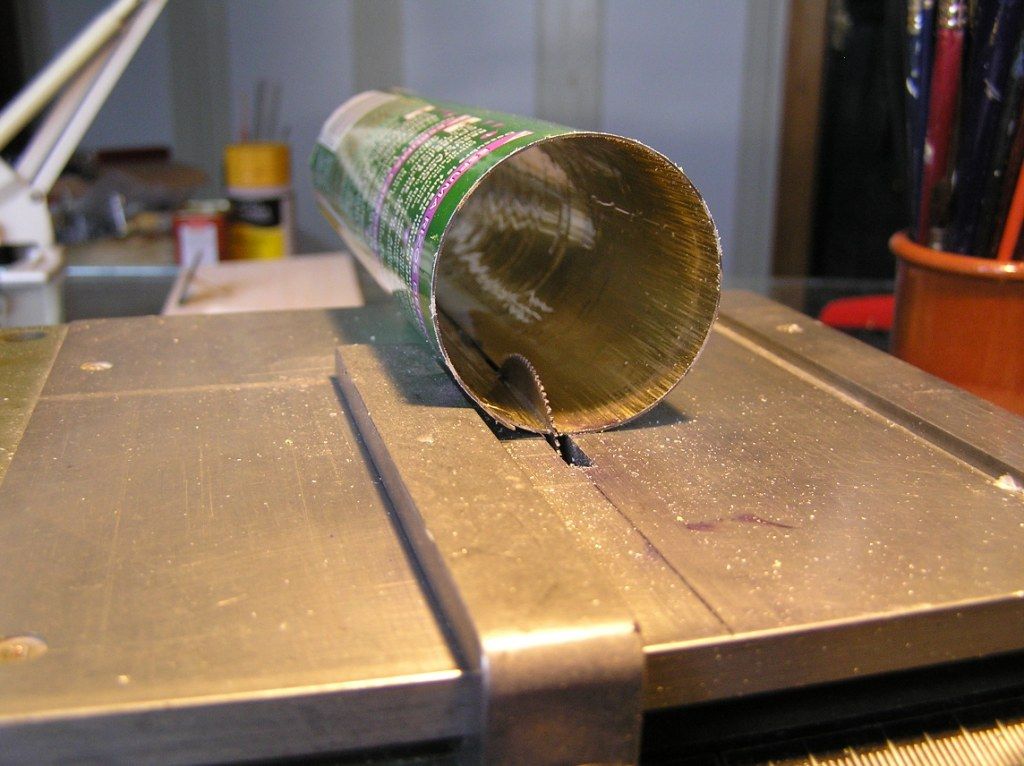

Ahora, el corte a lo largo.

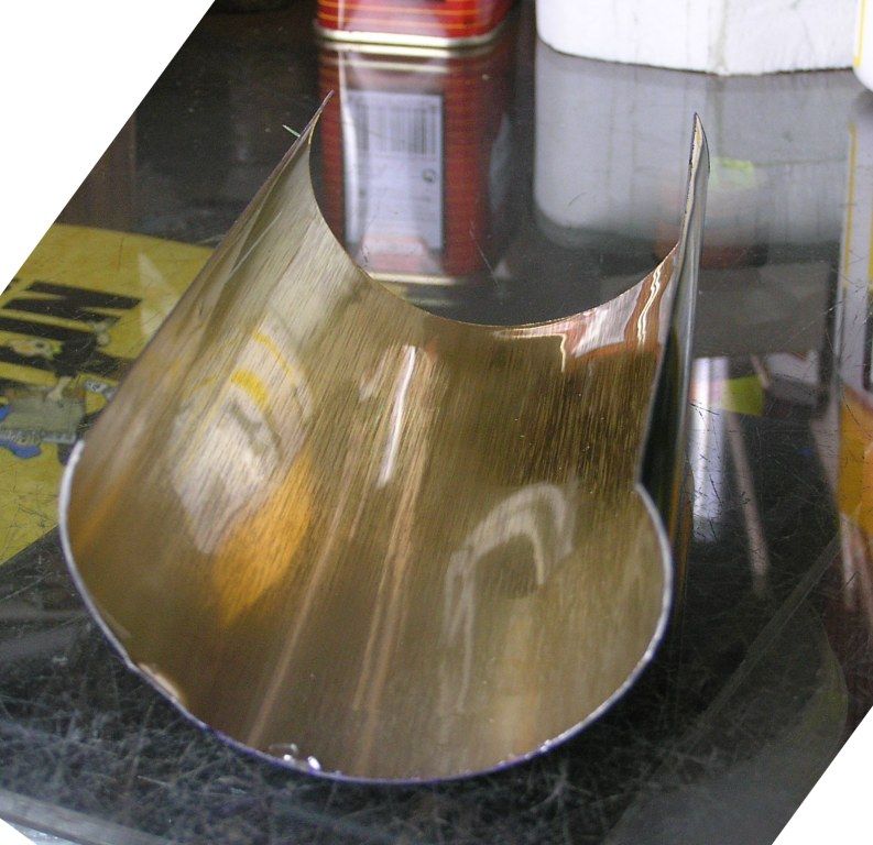

Abrir poco a poco...
Alisar despacito. Se puede utilizar una botella para ayudarse, presionado con cuidado sobre una superficie dura: cristal, mármol de cocina...

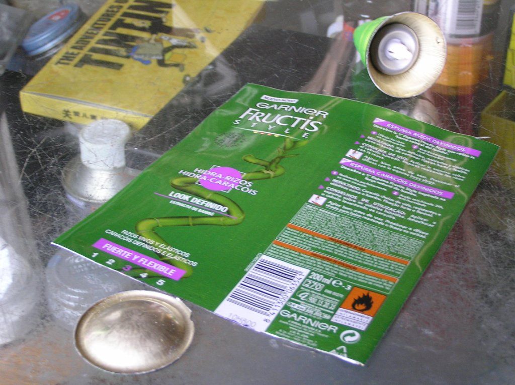

Y... listo. Se corta con cutter, tijera, sierra... se manipula con mucha facilidad y, en casa, los suministros son casi ilimitados.
Cuidado, no os corteis.
A ver si os es útil.

:shock: No es peligroso perforar el spray ?
:wink:
FKF
Mensajes: 2377
Ubicación: Guipuzcoa
Re: Planchas de aluminio de 0,4mm, en grandes cantidades.
Mensaje por FKF »
mike escribió:No es peligroso perforar el spray ?
NO! El peligro de los botes a presión es cuando se exponen a temperaturas altas(el gas se calienta y aumenta el volumén,con la consecuente explosión o deformación del bote) o cuando se agita e intentamos perforarlo,con lo cual conseguimos que salga todo con mucha presión,como un geiser.
Los botes con gas o aire a presión,estando vacios,en reposo,es decir no agitados,se pueden perforar sin riesgos.Solo hay que tener cuidado de la posición y evitar que el aire nos de en la cara,para ello poner un trozo de un trapo rodeando el lugar donde se perfora.Si es posible la mejor forma de perforarlo es con un punzón y un golpe seco.
Para los botes llenos de liquido,este debe estar en reposo y manejarlo con cuidado,evitando los movimientos bruscos antes de perforarlos.Colocarlo en posición tumbado y hacer lo mismo que con los vacios,usar gafas por si saliera el liquido.
Yo tengo muchos botes de pinturas abiertos de esta forma y sin riesgos,no es por ningún accidente es que soy asi de feo. :wink:
mike
Mensajes: 83
Registrado: 09 Dic 2011, 11:48
Ubicación: Portugal
Mensaje por mike »
:wink: gracias por la respuesta FKF
