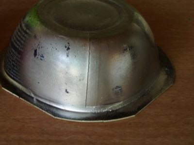

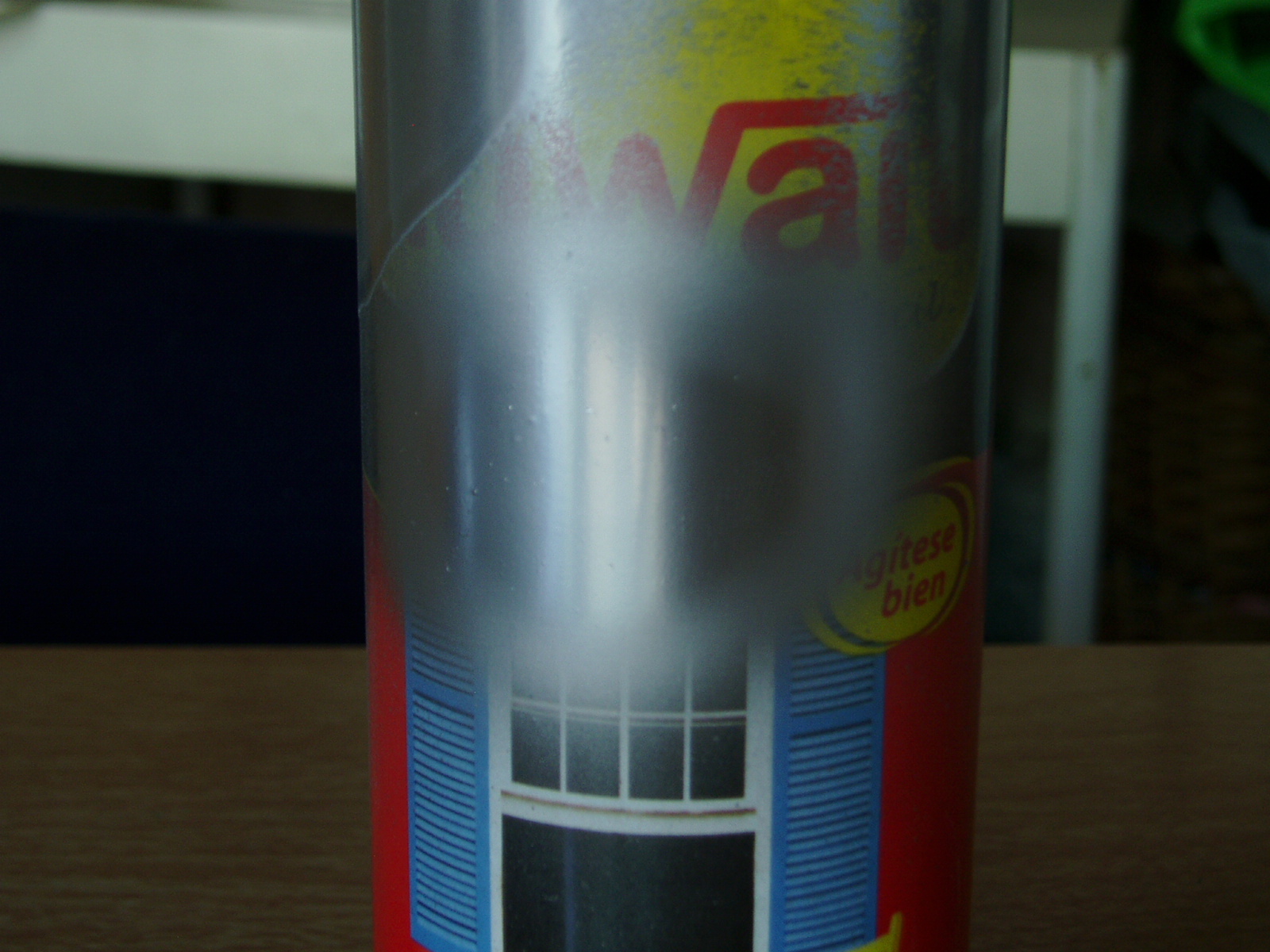

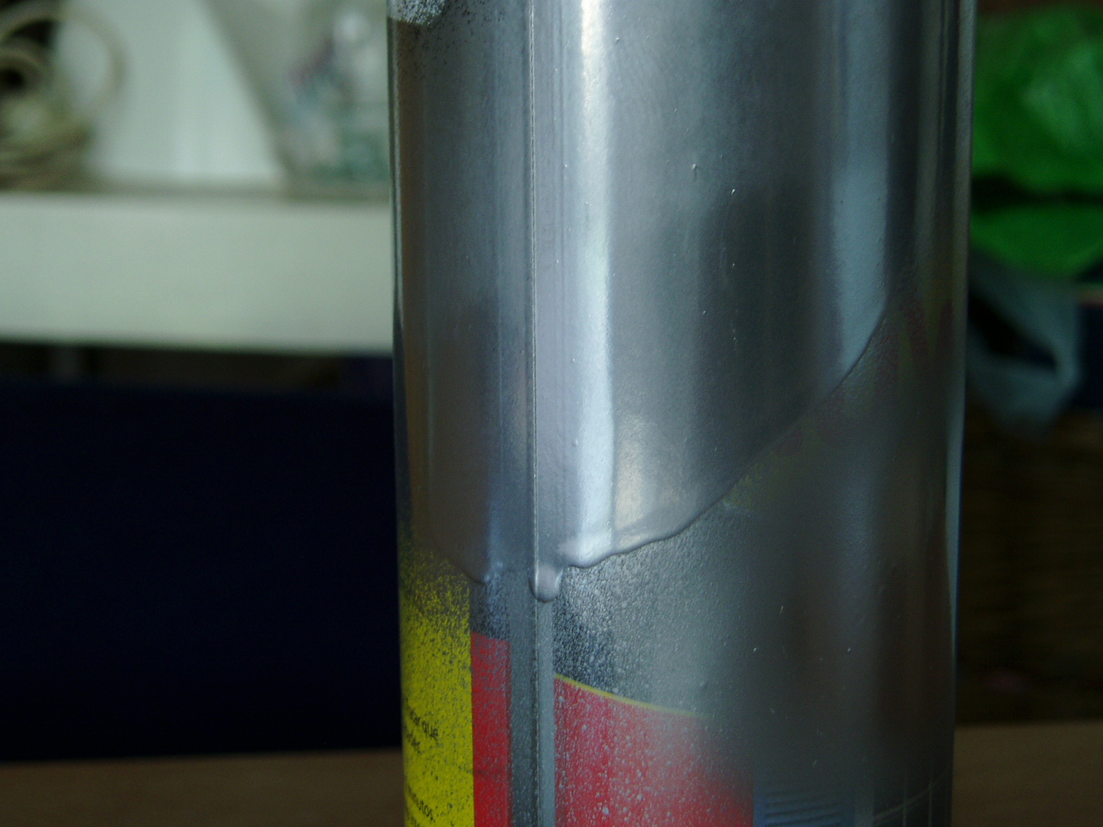

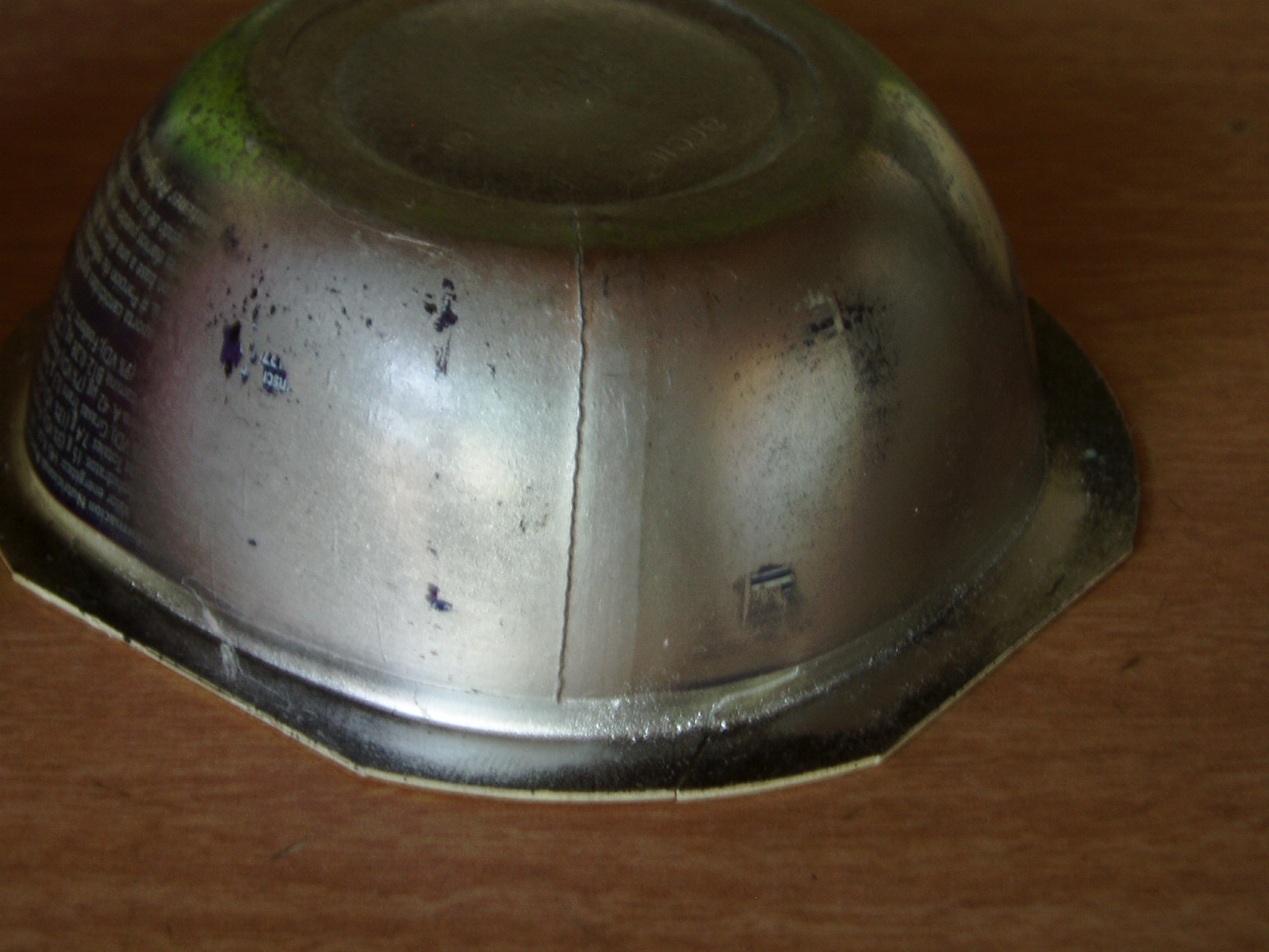

segui el tema del cromado he hice una serie de fotografias
1º la purpurina sobre sintetico negro brilante
2º esmalte cromado plata Montana con aerografo, el cual hasta que no hizo charco no cromo
3º esmalte cromado plata Montana con spray directamente desde la lata, se puede ver una gran area sin brillo cromo, o sea que hace efecto cromado por charco (espesor mayor de pelicula), no es guau que cromado pero es el unico que tengo
En resumen con aero o desde el envase mismo hay que encharcar para cromar con Montana.
