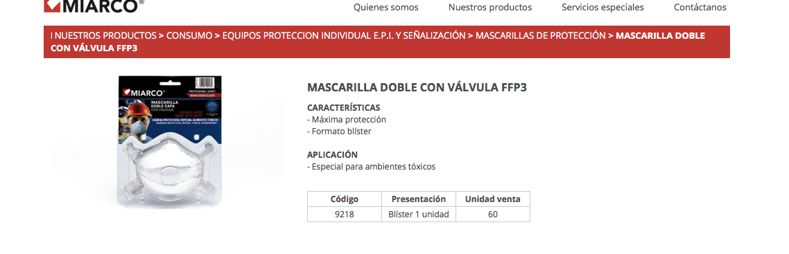

Buenas tardes, me aconsejais alguna mascara en especial para pintar con el aerógrafo, ahora mismo uso de Miarco MASCARILLA DOBLE CON VÁLVULA FFP3
CARACTERÍSTICAS
- Máxima protección
- Formato blíster
Uso laca gravitycolors pintura zeropaints y ahora he comprado barniz de aclad.

Eso no sirve... necesitas filtros para vapores organicos...
Eso parecen mascarillas de particulas.
Para pintar con disolventes, necesitas filtrar y neutralizar los gases, con filtros de carbon activo.
Te resumo, si hueles la pintura, estas dañando tus pulmones... no puedes oler nada...
Entre 25 y 35 euros tienes muchas opciones.
Ojo al comprar, los filtros son material que caduca... tiene fecha de caducidad, y pueden hacer daño a la salud una vez caducados, podrian desprenderse particulas que sean aspiradas.
PD, a la mascarilla de gases, le debes añadir un prefiltro de particulas, para no dañar los filtros de carbon prematuramente.

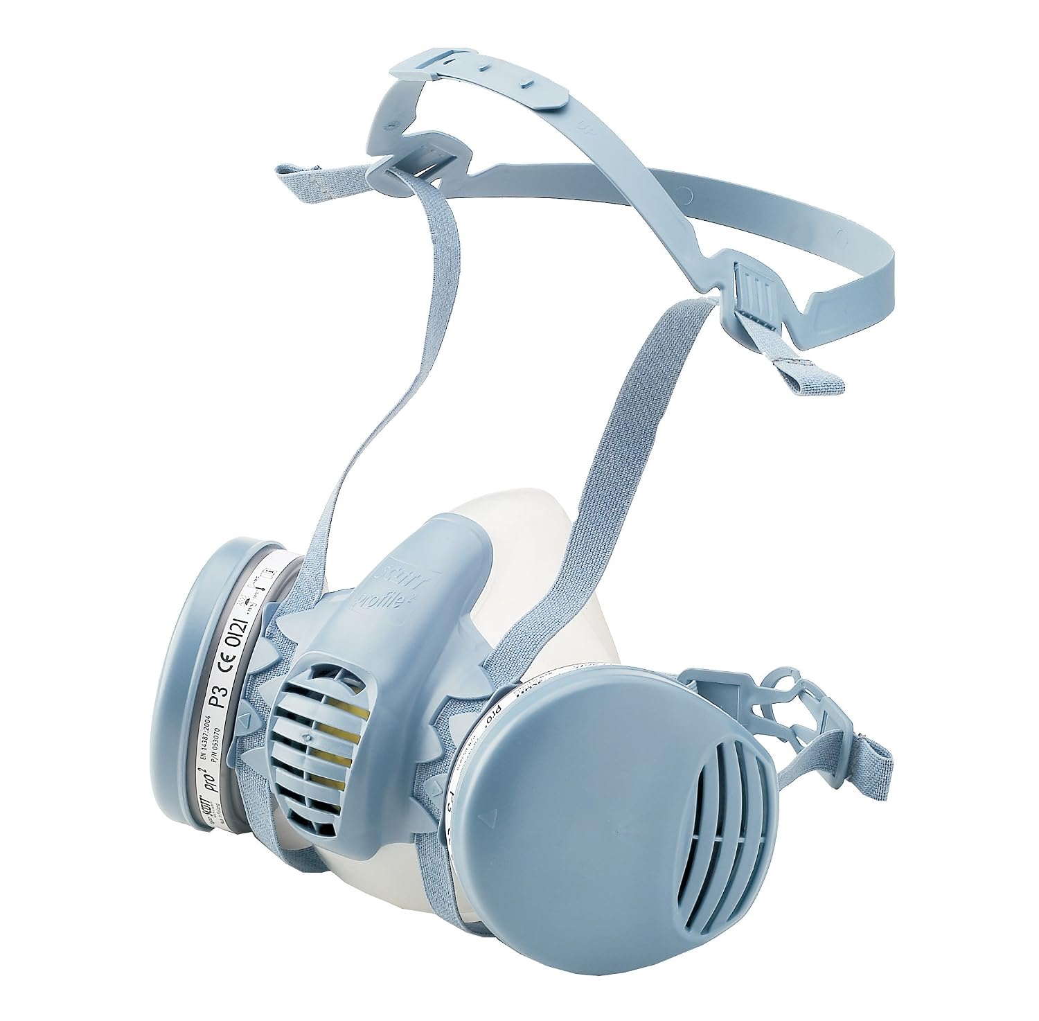

He estado viendo esta, pero si te entiendo bien luego a esos filtros hay que ponerles otros.

Si no los traen si... se desmonta la tapa de los filtros de carbon, y se monta la tela que filtra particulas.
Mi consejo, ve a una tienda de pintores... y alli lo ves todo en directo.
