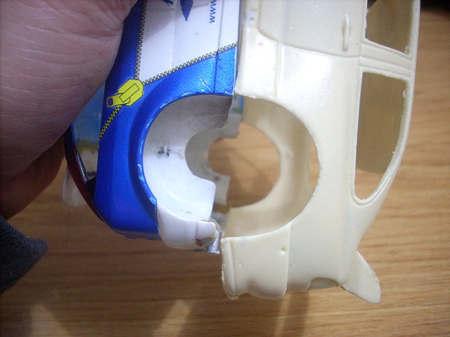

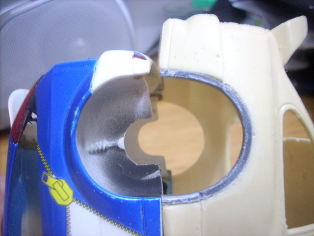

Partiendo de una copia mala de una copia mala del coche original. No, no me repito, es una copia de copia, además, creo que retocada para slot, por la medida exagerada de los pasos de rueda. El alerón estaba unido a la carrocería.

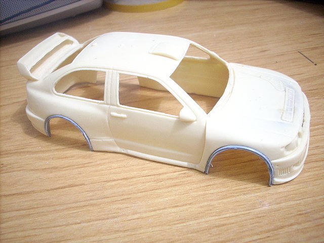

Arreglo de los pasos de rueda.

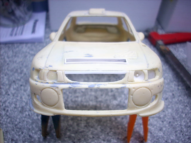

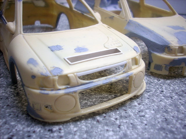

Pasos de rueda arreglados y elimino la rejilla del capó

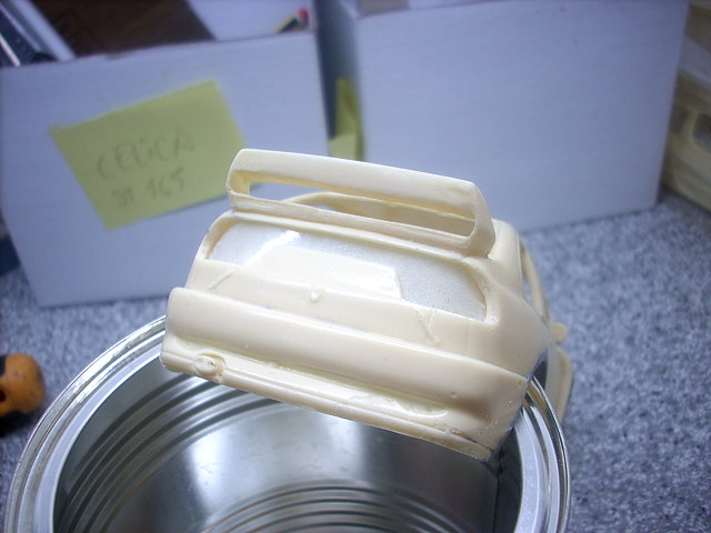

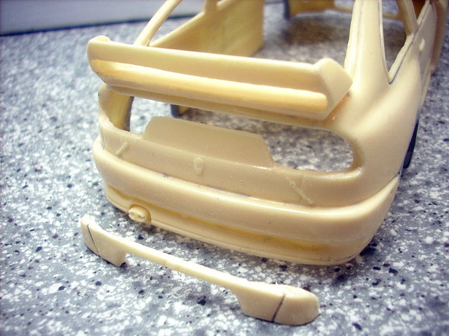

Elimino también los pilotos posteriores para hacerlos en transparente

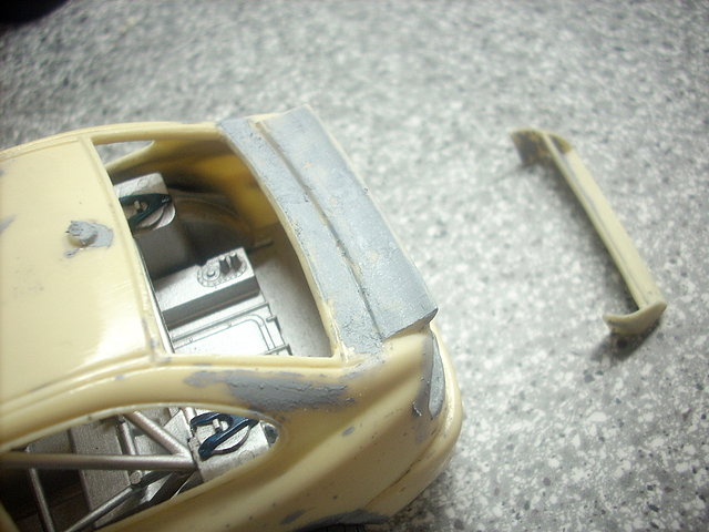

Le corto el alerón y le pongo el de otro Córdoba que tengo en proceso de transformación a Ibiza.

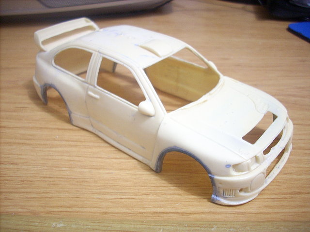

Le arreglo la parte entre los faros y empiezo a rehacer la entrada de aire del capó

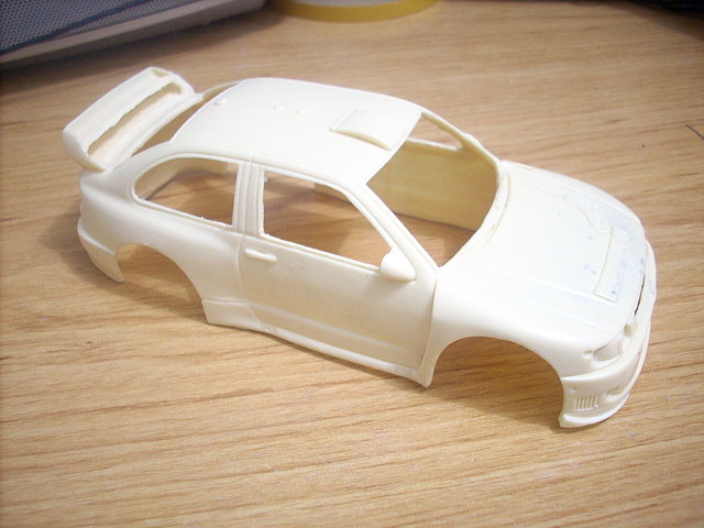

Le vacío los faros y le pongo por dentro unos de los adicionales que no le puse al Escort. Los intermitentes también los he vaciado.
Después de masilla y más masilla, cortarle el tirador y los cierres del maletero y otras cosas más, imprimación y pintura.
