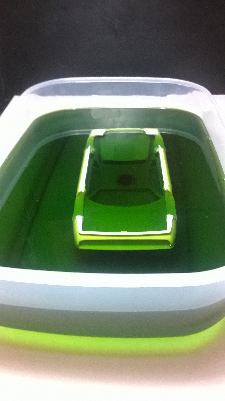

Continuamos con el Ferrari. Recordamos que la pintura roja de la carrocería, se asomaba después de imprimar con gris y blanco, de pintar con blanco racing y blanco brillante, como se ve en las siguientes fotos:

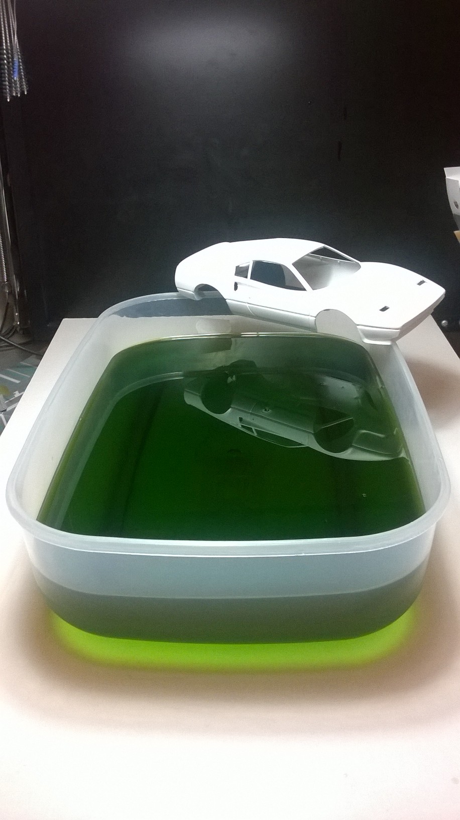

Entonces la metemos en la "piscina" con líquido de frenos, de marca Citroen:
PERO después de semana y media, todo sigue igual… Y decido cambiar de líquido, y compro otro de marca 3cv, y a la hora ya empieza a desparecer. Aquí con su hermano de batalles, el R5 Turbo de Ragnotti:
Total, que una vez pasado el cepillo de dientes y el agua con jabón, queda así. la verdad es que se lleva algo de la masilla que había dado, así como un trozo del lateral del soporte delantero:

El líquido de Citröen si no me equivoco es LHM, es el de las suspensiones neumáticas y crfeo que en principio no sirve.
Pero yo por ejmplo veo que cada uno va de una forma: usé el otro día uno de Ferodo y el plástico de Tamiya lo ataca: ligeramente, pero lo hace :( y como comentó alguien, la imprimación de Vallejo ni se entera.
Por cierto, ¿no llegaste a probar el limpia-hornos?

Efectivamente el liquido Citröen no vale, no es corrosivo , es aceite mineral, yo lo uso en frenos de mtb. No me suelo complicar, tengo botes grandes con dos litros de alcohol de limpieza de mercado na, y si no ablanda en dos días, ablanda en diez, y a los plásticos no les hace nada. Muy bien retomado el trabajo, una Currada esas llantas... saludos
