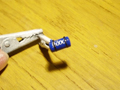

estuve trabajando en el interior del 206 en los dos tarritos que lleva frente al las butacas, el matafuegos y el otro azul, iva todo de lujo hasta que llego la hora de las calcas, primero corto con el cuter las calcas de la plancha y empiezo por la del tarrito azul que dice "2000" en plata, sumerjo en agua y espero a que despegue, y espero, y espero y empiezo a urguetear con el pincel, y por alli se mueve, bueno hora de pegarla en su lugar, se partio en pedacitos imposibles de volver a reunir; tomo la del matafuegos corto por donde van las cintas de sujecion del mismo y hago 3 calcas, y otra vez lo mismo, un tiempo de remojo larguisimo, por alli se mueve la ubico sobre el matafuegos y en los ajustes se parte apenas pero se parte, ubico las otras dos partes y barnizo. Retomo el tarrito azul y trato de remover las calcas, imposible asi que azul arriba de la calca salvandose el "2" y con rotulador escribo "000", corrijo con pintura azul y barnizo.
Asi quedo el "2000"
- Salvada y poco se vera, consuelo de tontos

No tendras el.micro decal film? Le das antes de sumergirlas. Otra cosa es que barnices con acrílico. Haz una prueba...
De todas maneras, a los extintores les el8mino las fijaciones de plastico, pinto, pongo la calca, barnizo y después le.plngo dos tiras de metal. Asi no corto calcas.

Hola Jesus, micro decal film ni por las tapas, si puedo barnizar con acrilico, comentame mas acerca de esa idea. Al solvente o al agua?
Algo que no desuelva el agua una vez seco. Prueba antes con alguna calca de sobra

Ok Jesus, veo que calca me sobra (los numeros por ejemplo) los barnizo con aero y pruebo. Gracias por el consejo.
