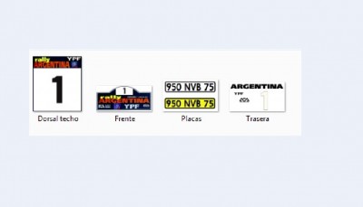

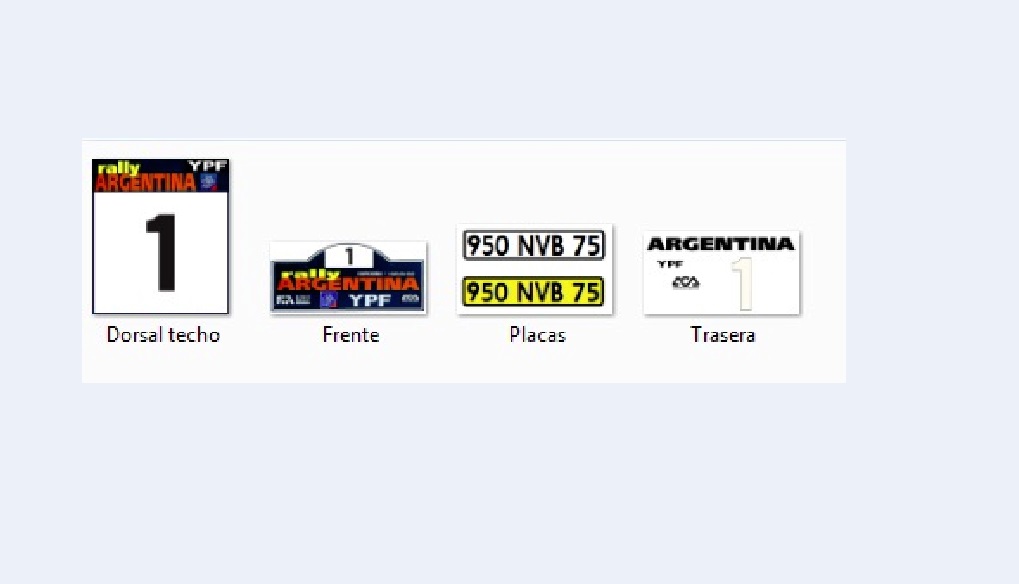

hice las calcas del rally de Argentina 2002, luego de usar unos cuantos programas de PC, hice el auto numero 1 de Burns Richard - Reid Robert.
Aqui una fotografia
Cualquier desviacion que hubiese con las originales, por favor avisarme.
Muchas gracias.

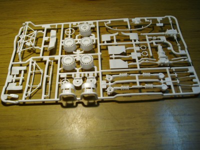

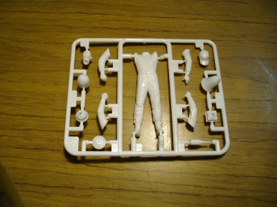

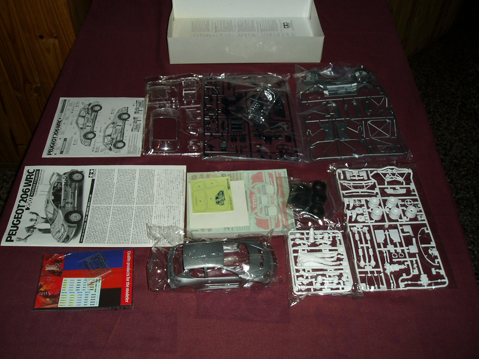

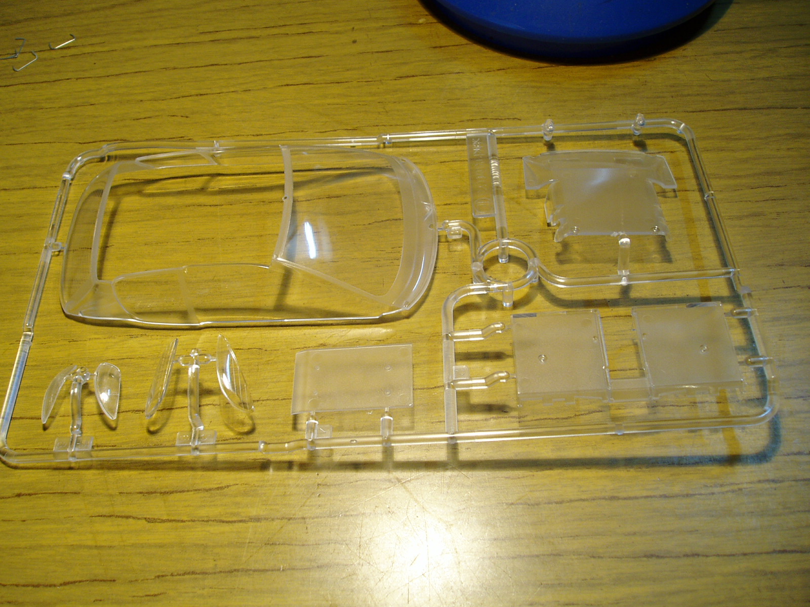

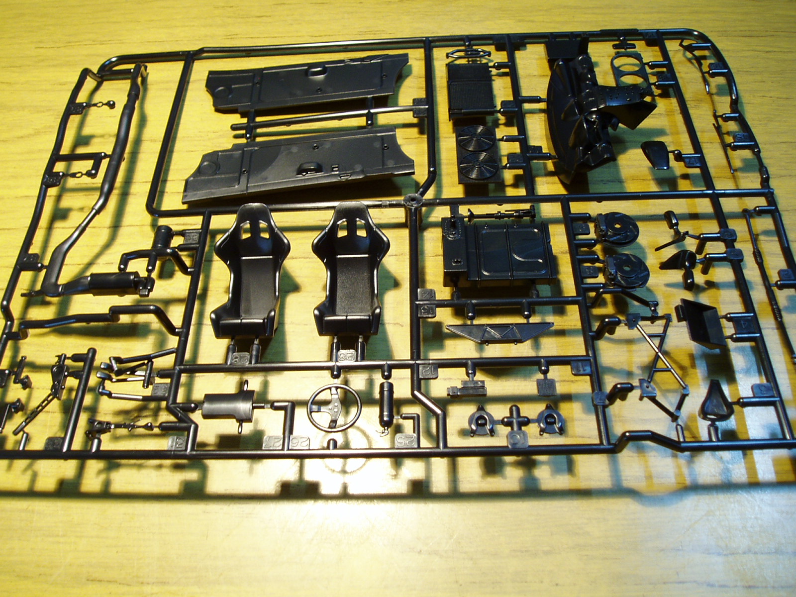

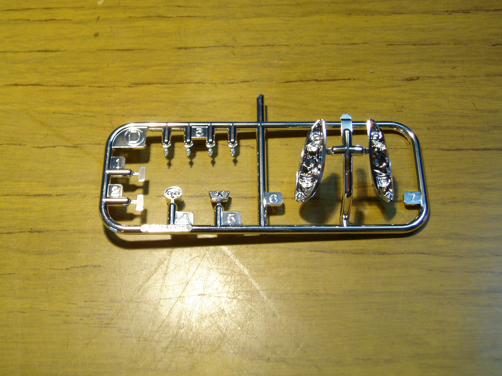

empezando con el 206 WRC, unas fotos no muy buenas de las grapas
Carroceria
Arbol A
Arbol B
Arbol C
Arbol D
Arbol E
Arbol Y x2

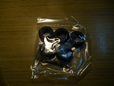

Neumaticos, policaps y rejilla
Calcas
Ese es el despiece del 206.

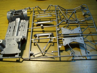

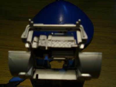

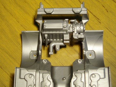

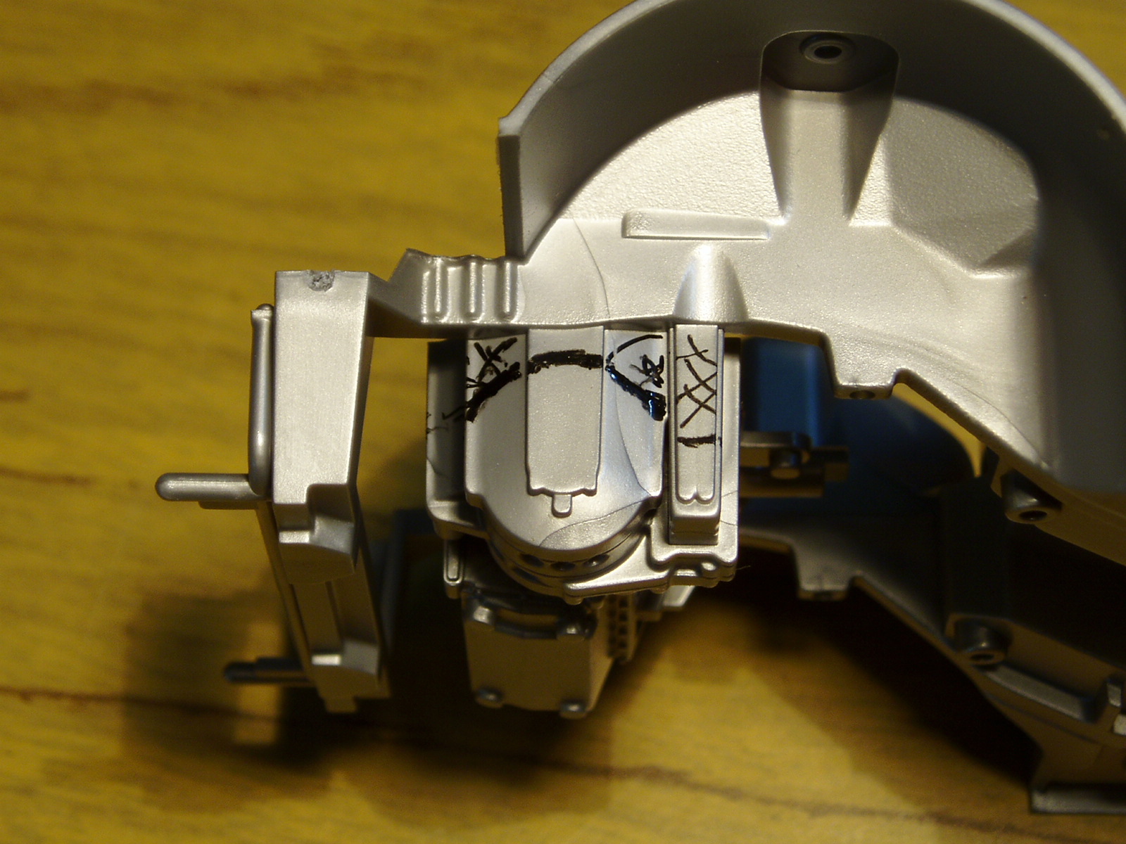

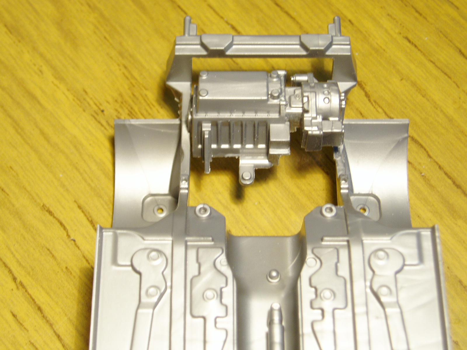

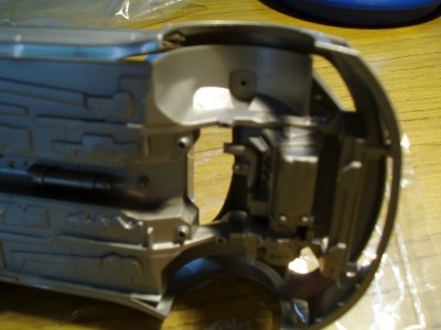

viendo el auto real y montando el chasis y la carroceria se aprecia que puede andar la cosa, parece estar bastante parecido tanto de arriba como desde abajo, la distancia desde el capot al firewall estarian correctas. Lo que no me gusta nada es ese tocho de plastico que pusieron de caja de cambios en prolongacion del block motor y tampoco me gusta nada que el block este reclinado hacia atras y el frente este recto, asi que a cortar, eliminando lo rotulado para luego ver como podemos reconstruir algo mas parecido.
lo escrito con rotulador fuera
un pequeñisimo recorte en el frente para mantener la inclinacion del block motor
y asi quedo
Otra parte que vi que da miedo es "EL" multiple de escape, que pasare a solucionar a la brevedad en el proximo avance.
Por el momento es todo.
Qué buenos esos recortes... de parecer una pared de plástico completa a simular bastante bien el bloque motor.
Para empezar un trabajo fino, va a quedar muy bien.

Muchas gracias MBConde, trataremos de hacer un motor que se vea pero empezare por las partes mas feas del modelo basico y/u horrores que trae. La caja de velocidades no puede ser una caja cuadrada.

Muchas gracias Manafrank; si el motor esta reclinado hacia atras el frente no puede ser perpendicular y la caja de velocidad una caja cuadrada, el multiple de escape un medio tubo y el turbo en nuestra imaginacion, son detalles pero deberian estar mejor resueltos. Se toman el trabajo de hacer los remaches de la carroceria, el emblema de Peugeot en cromo y no resuelven estos casos, esta bien se ven menos pero ganaria mucho mas.

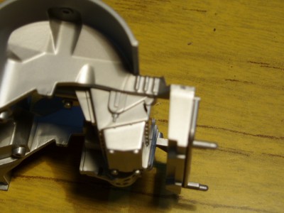

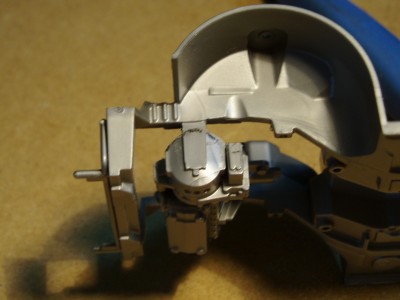

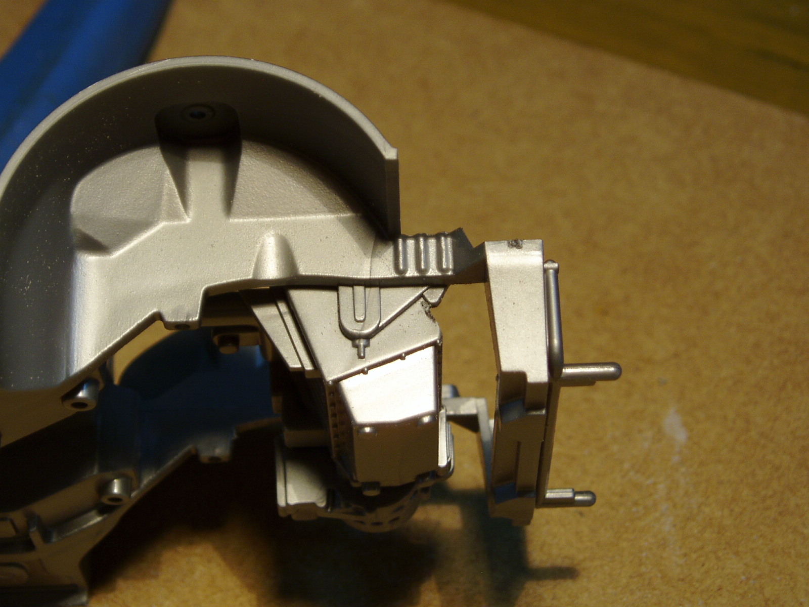

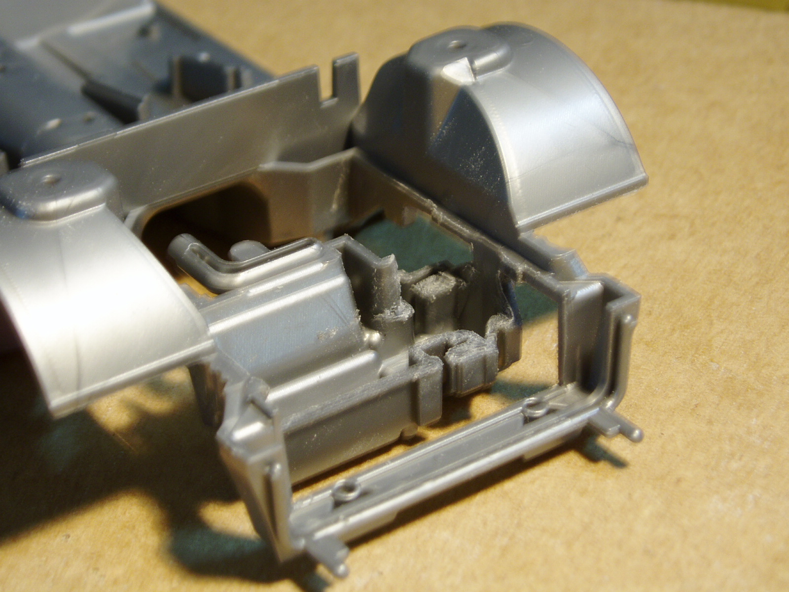

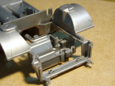

y le toco al multiple de escape, hubo corte y desbaste, sobrevivio en gran parte por ser apoyo del diferencial delantero.
Originalmente
modificado
