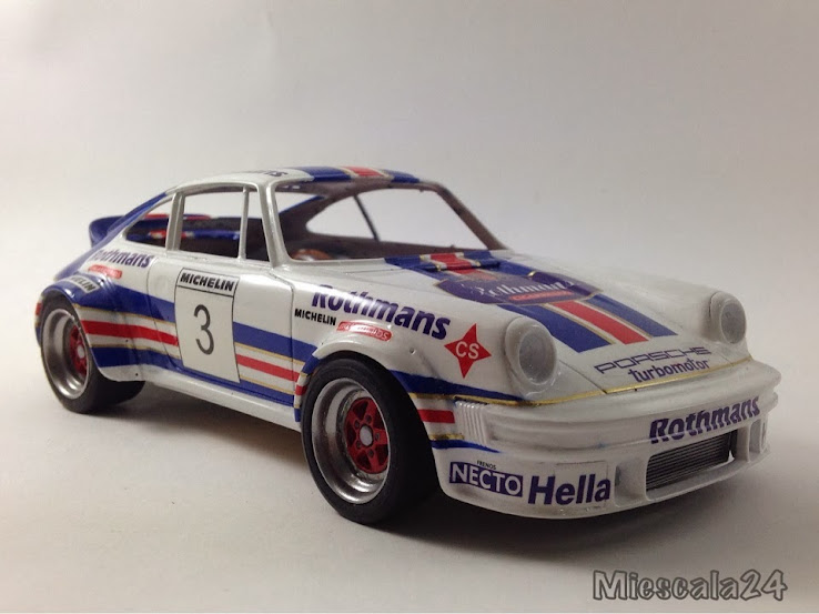

Algun pequeño avance, las llantas ya listas. Pintado el nucleo con rojo brillante de tamiya y el cerquillo en aluminio pulido.
Chasis pintado, con algún añadido más como el escudo delantero realizado con lamina de aluminio de 0,3mm
(me suena haber dicho esto ya :roll: :lol: ). Después de pintarlo en negro he rascado la pintura con la punta de un cutter para simular las rascadas producidas por roces. Para finalizar le he dado pigmentos en color tierra de Vallejo.
He tardado en hacerlo un poco mas porque lo he hecho por duplicado:
Una vista de como queda con la carroceria.
Espero que os guste.

Vaya par de Porschetes te estás marcando!!! :shock: :shock:

¡¡ La que me estaba perdiendo !! Maravilloso Jose, estoy flipando con ese trabajo que te traes entre manos. La verdad es que no tengo palabras....finura en la transformación...excelente pintura y lacado... vamos, que te está quedando una auténtica obra de arte. ¡¡ Lo que estoy aprendiendo contigo !!
Sigue adelante y a ver si lo vemos en el concurso de este año.

Que tiemblen por Galicia con estos 2 Porsches, la verdad es que este con la decoracion de Rothmans esta precioso, ya queda poco Jose para completarlos.

Que buena pinta tiene!!!, enhorabuena, por que te esta quedando muy muy bien!

Que bonito y que rabia me da ver esos colectores :lol: La carrocería es una preciosidad y la pinta con las llantas es tremenda.

Te iba a preguntar la pintura que has usado para el azul Rothmans, pero ya lo he visto, te ha quedado de miedo.

Ya se que estas más habituado a utilizar esmaltes de humbrol o tamiya, y no tanto pinturas de automoción. Pero te puedo decir que la pintura que he utilizado que se semeja bastante a la que utilicé para pintar este Porsche a 1/43, fue el azul medio de Tamiya X-8.
Espero que te ayude un poco

Gracias por las indicaciones, José.
Creo que he dado con el color en un esmalte de Revell, echa un vistazo en el hilo del GTV6 y verás las pruebas de fotos, es clavado.
También he usado en ocasiones pintura de automoción, tanto al agua como al disolvente, en ocasiones en modelismo y en ocasiones en mis coches :mrgreen:
