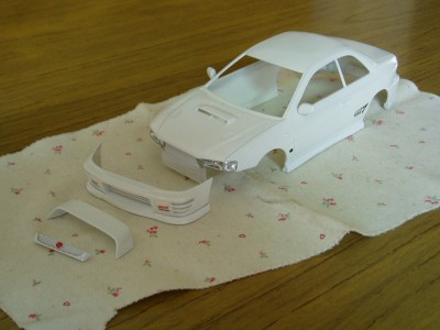

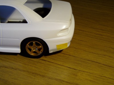

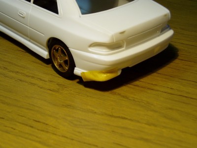

estuve con el tema spoilers del Impreza, tratando de copiar y corregir los mismos ya que Fujimi los hizo con la forma incorecta en el caso del frontal y sobredimensionados en el caso de los traseros.
Delantero
Fujimi
scratch
Traseros
Sin nada
Fujimi
Scratch
Pronto mas novedades.

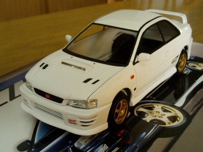

como era de esperar nunca salen las cosas como uno las planea asi que segui con la carroceria puliendola y pintando los detalles, asi quedo
tambien hice lo mismo con el frente, dando por terminado el tema pintura

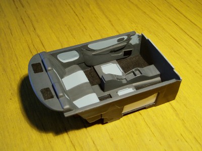

ahora si estuve con el interior del Impreza, hice los paneles de puerta de ambos lados faltandome los traseros que voy a tratar de hacer hoy.
Asi viene Fujimi
eliminamos eso
y realizamos estos

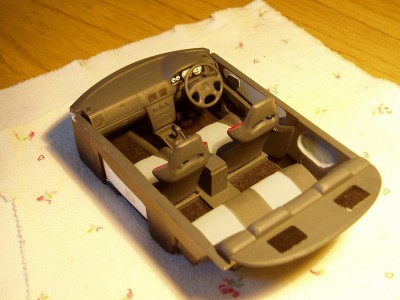

estuve con el interior dando pintura, un gris azulado de base y luego un gris oscuro; puse felpina negra como alfombras y papel de cigarrillos negro para los parlantes
Lo mismo para las butacas agregando segun referencia las zonas rojas que pinte con bermellon y las calcas e instale el freno de mano y la palanca de cambios
Para el salpicadero use gris oscuro y detalles en negro, aplicando la calca correspondiente
Terminado el interior se pego al chasis.
Pronto mas avances de este Impreza.

Sigue avanzando Germán. No sé si será por las fotos pero veo el gris del salpicadero muy plano, sin profundidad. Como es en realidad?

Germán y no sombreas las endiduras, o le das claros a las partes lisas? Más que nada para dar un poco de profundidad.

Lo pense Jesus, pero tengo la contra de que no puedo hacer las lineas negras ya que la pintura par tal fin es la misma que la gris, no tengo el Tamiya line panel.
