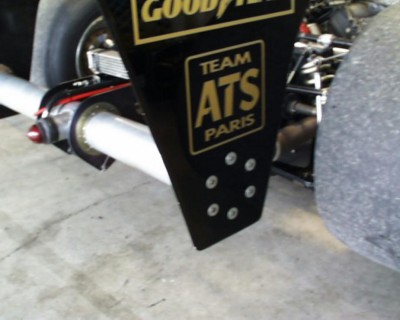

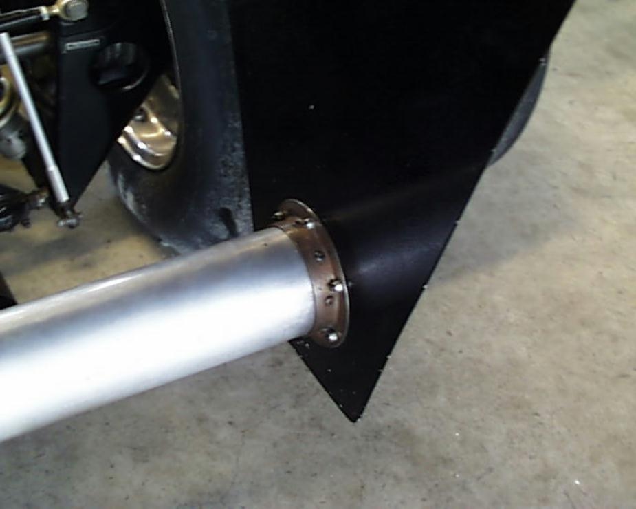

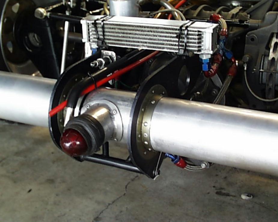

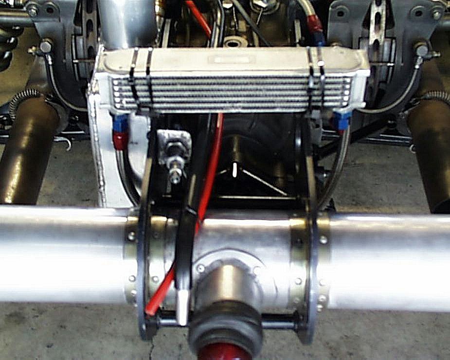

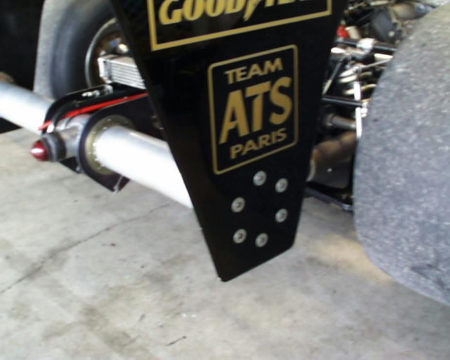

Gracias Manolo y gracias por las fotos, que siempre son buenas y aunque tengo muchas, esas no las tenía. Y como ejemplo de las que si tengo, están las de una fijación de ese alerón trasero suspendido de ese Lotus (Información no me falta!! :D ):
