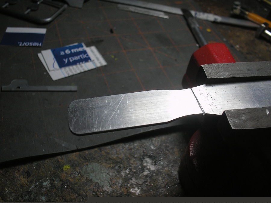

recorte de la pieza
recorte de la pieza

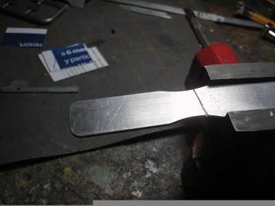

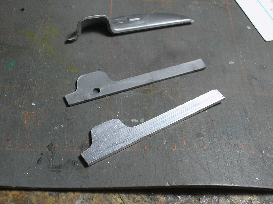

se trazo la figura del tablero en la solera de aluminio.

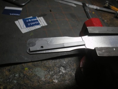

se realizo el tablero de instrumento con una solera de aluminio.

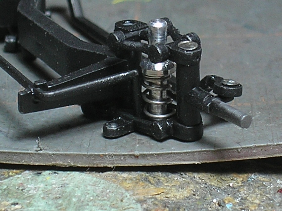

vista de amortiguador derecho realizado en torno
vista de amortiguador izquierdo relaizado en torno

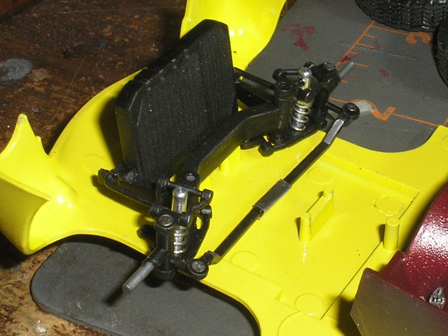

vista de la suspensión delantera

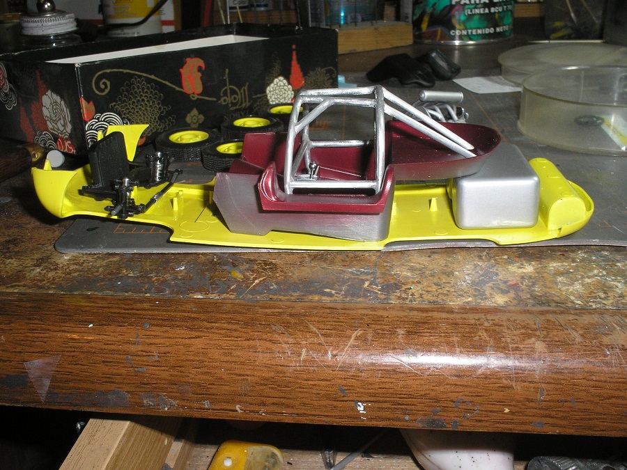

vista general de los avances

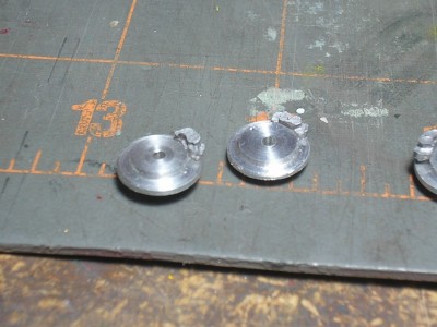

discos de freno hechos en alumino (se uso torno) así como las mordasas (en resisna)

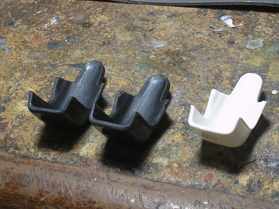

copiado de asientos (2)

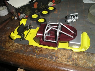

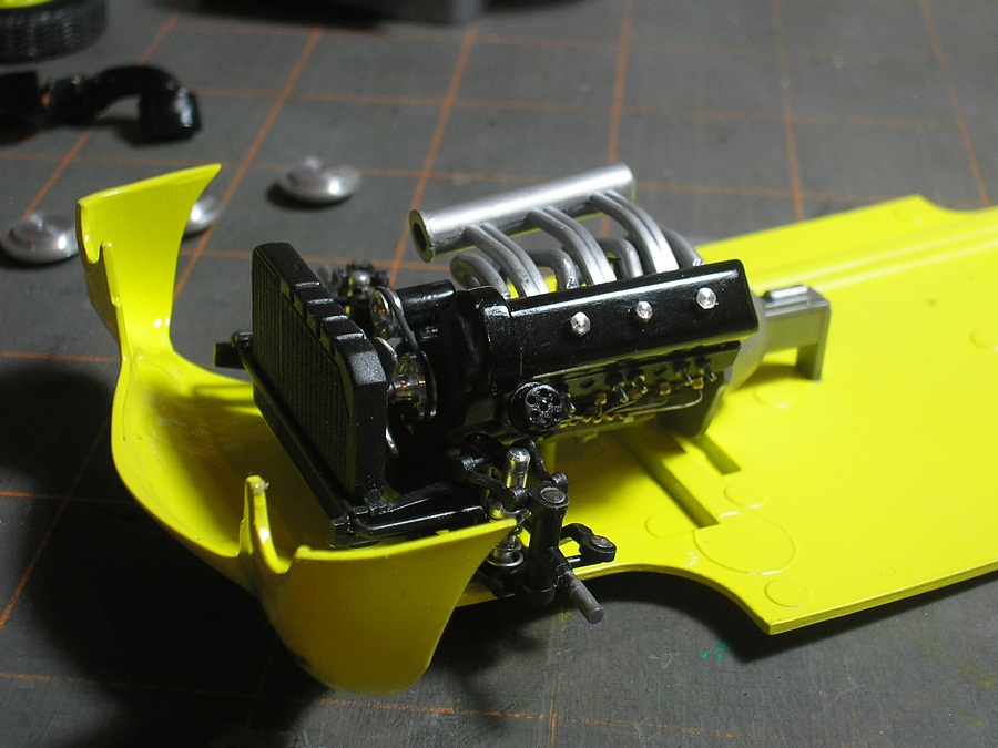

Vista del motor colocado en el chasis

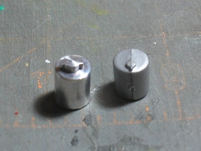

deposito de aluminio hecho en torno
resina epóxica para el copiado de asientos
Molde de silicón para hacer las copias de los asientos
