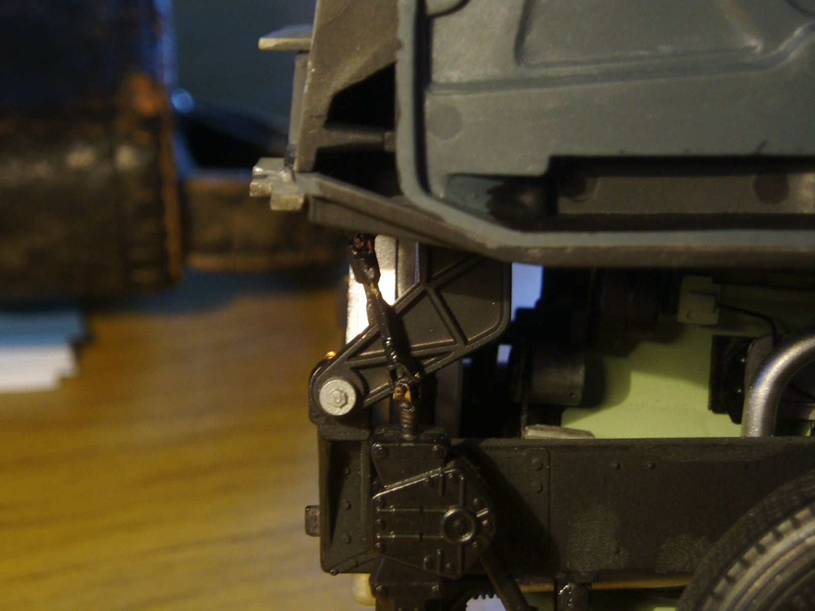

Hola chicos, aca estoy mostrandoles la direccion del camion.
Aqui se puede ver las crucetas desde el volante hasta la caja hechas con bronce y cobre unidas con soldadura de estaño
y a continuacion su funcionamiento

vaya punto que además sean funcionales, muy bueno

Menuda currada te has pegado con la dirección!!... no puede haber nada mas detallado, que una pieza funcional.

Buen y mucho trabajo con esa direccion, seguimos viendo el camionaco, vas muy bien.

Una locura lo que hiciste con la dirección Germán , admirable !!!!!!

Buen trabajo German, como trabajas el bronce? para hacer esas crucetas. Te sigo!!

Boni escribió:Buen trabajo German, como trabajas el bronce? para hacer esas crucetas. Te sigo!!
Boni, el bronce que utilice es de artefactos electricos, unas laminas delgadas de 0.75mm de espesor, cortadas a la medida y agujeredas, la articulacion son dos alambres de cobre estañados transversalmente. Las laminas estan previamente estañadas al eje cardanico. Para lograr mayor superficie en los extremos cardanicos arrolle alambre de cobre.

Hola chicos, he hecho algunos avances y retrocesos; los avances son algunos detalles de la cabina como espejos, parrilla, insignias, etc y retrocesos pues se me rompio una de las crucetas y luego la caja de direccion al querer reparar asi que chau a esta novedad. Tambien descubri que la cabina no de inclina en su apertura no mas de 10 o 15 grados sin que la misma toque contra el frente, por lo que se ve poco el motor.
