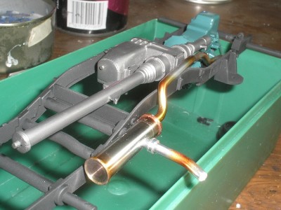

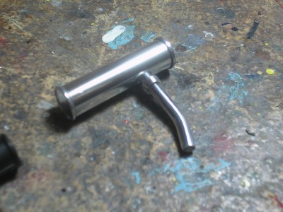

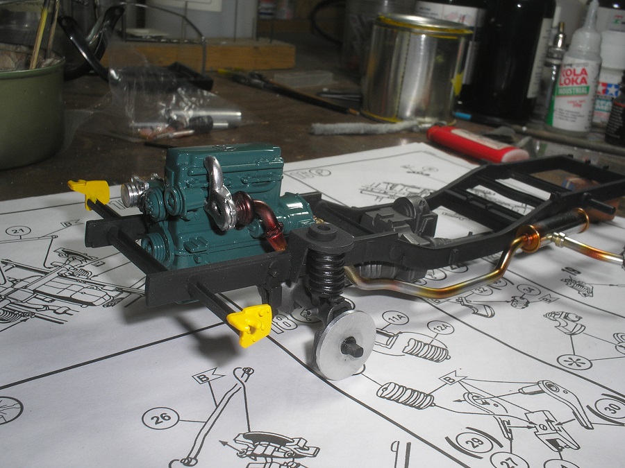

Subo más avances del UNIMOG ya va tomando forma, saludos

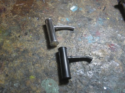

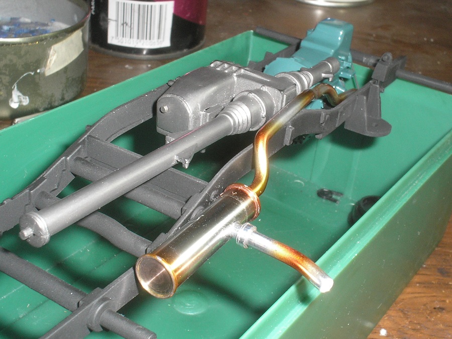

Vista del silenciador de plástico y el nuevo hecho en aluminio.
Se fabricó el silenciador en el torno de aluminio.

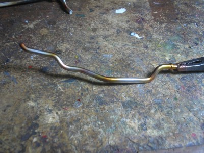

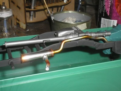

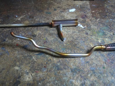

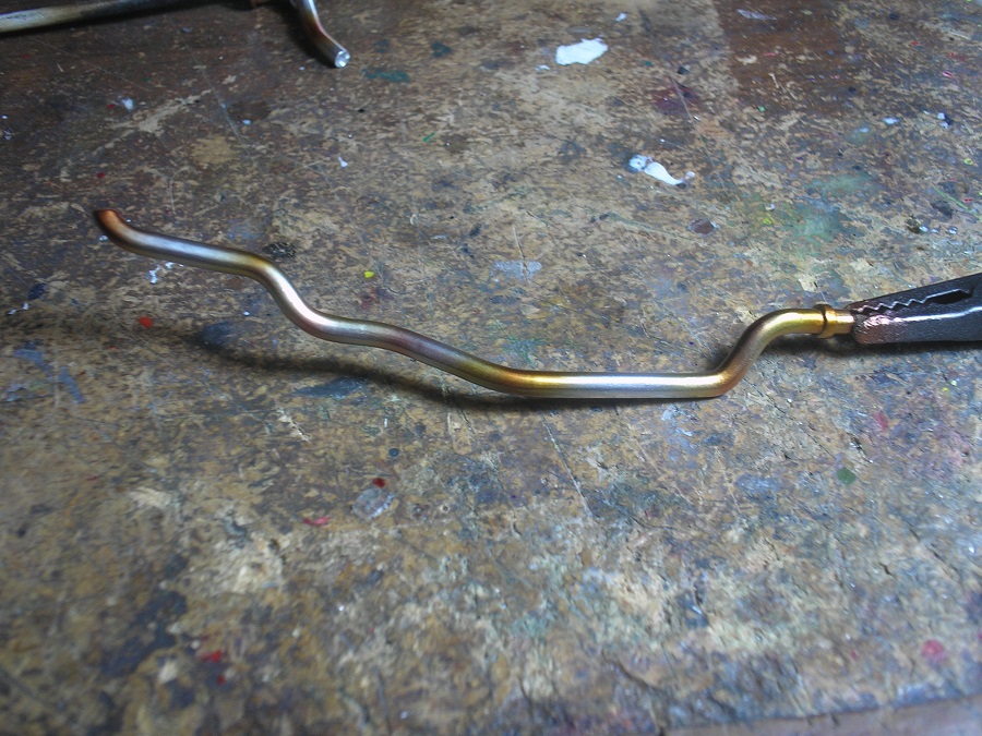

Se pintó el tubo de escape
Vista de escape y silenciador

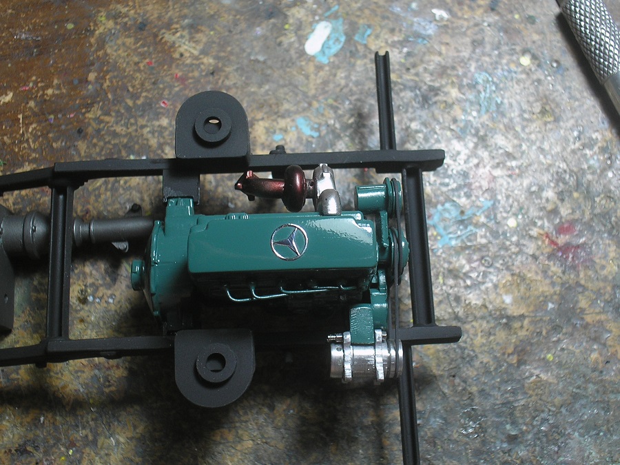

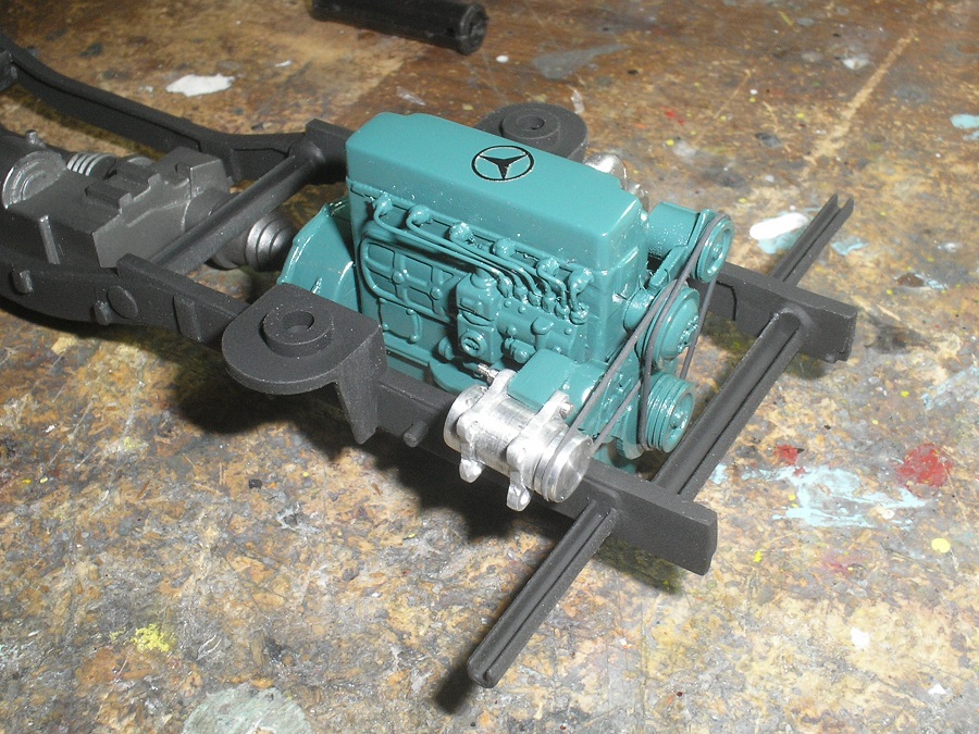

Se colocó el motor al chasis y así como emblema de Mercedes en la parte superior del motor
vista del motor ya colocado
Se colocó el tubo de escape y el silenciador al chasis
Vista del tubo de escape y el Silenciador

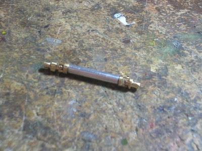

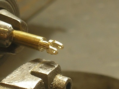

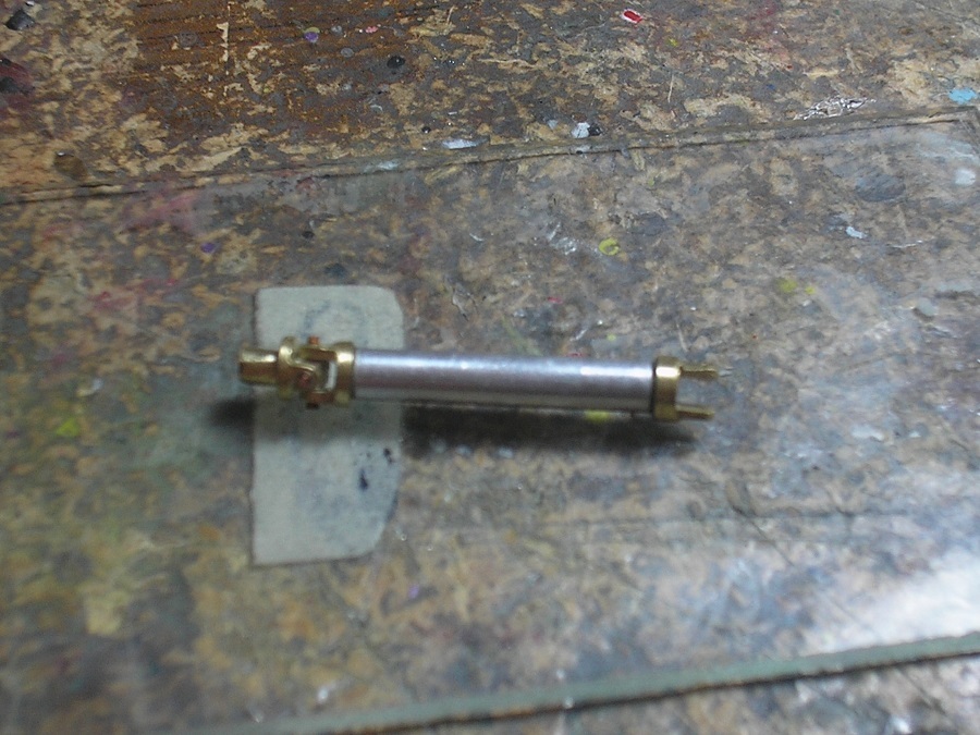

Avances del Unimog Rally, saludos

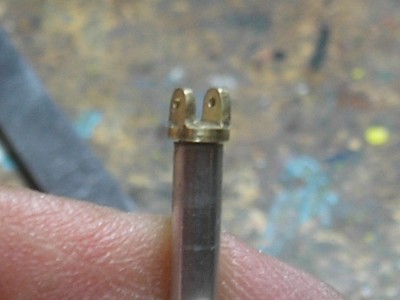

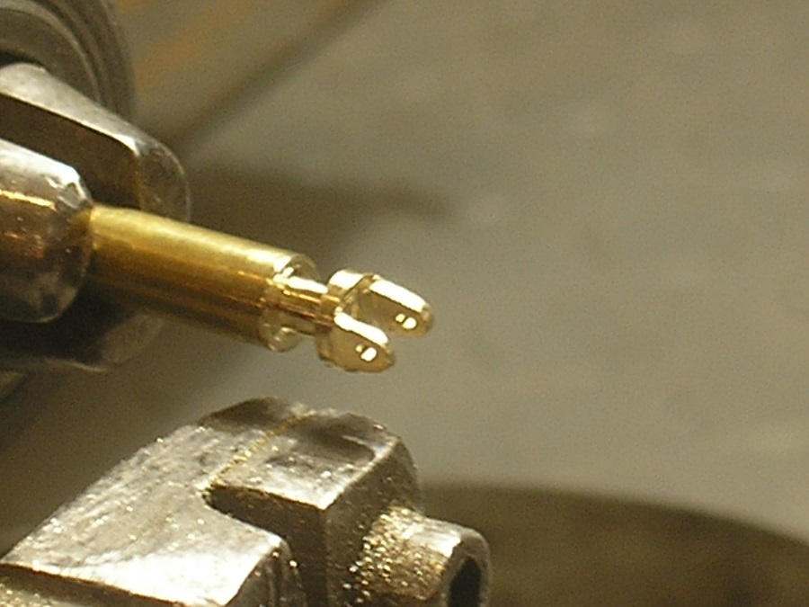

Cardán hecho en el torno con material de bronce.
Se colocó la pieza de bronce en tubo de aliminio
Se realizó cardán
Se realizó cardán

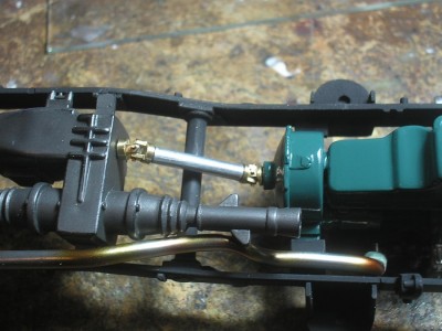

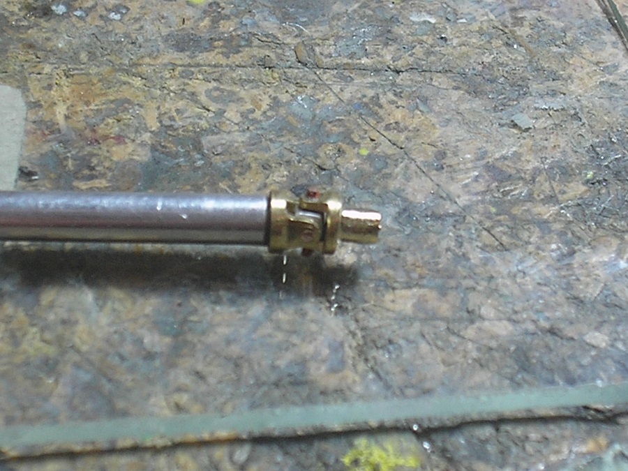

Cardán casi terminado

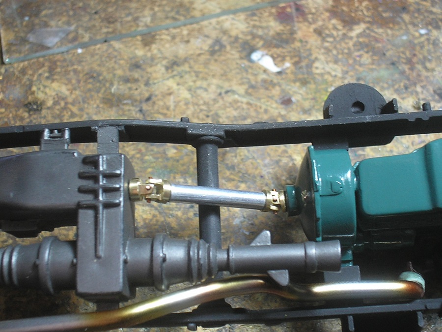

Cardán colocado en su lugar del motor a la caja de velicidades

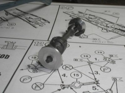

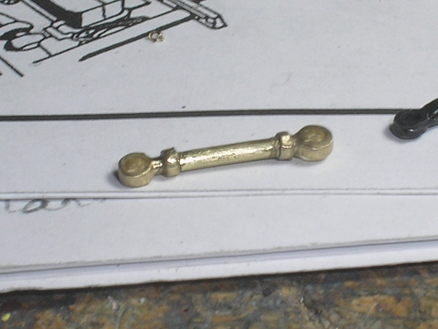

Más avances del Unimog

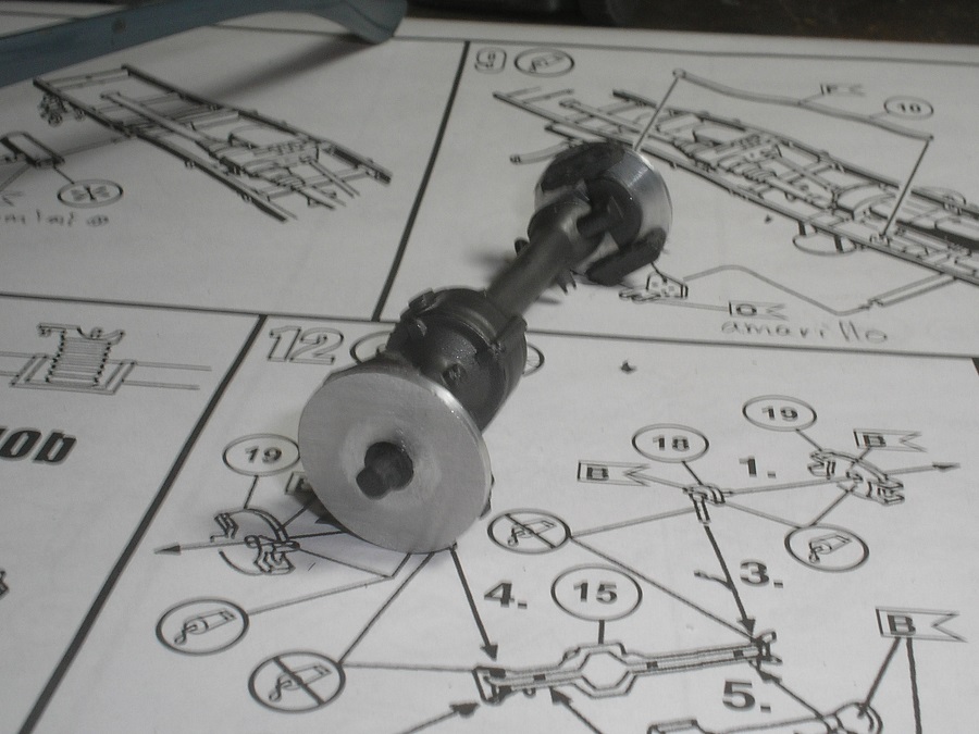

discos de freno hechos en torno con aluminio
piezas montadas en el chasis

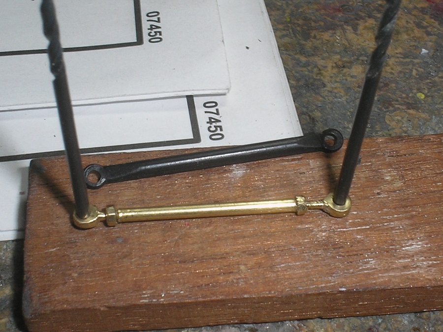

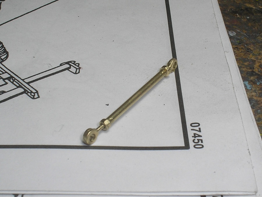

barra corta
barra corta
vira de la barra de suspensión
Se realizó las barras de la suspensión con bronce hechas en el torno
