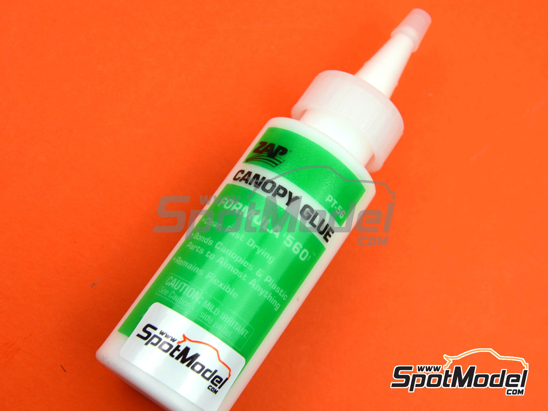

Re: Duda con pegamento, se lleva la pintura
:D yo uso este para cristales y faros etc...
y va bien cuando seca queda transparente
parece cola blanca normal :roll:
