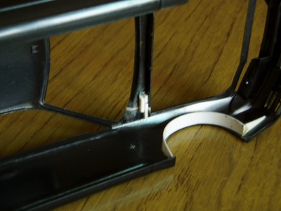

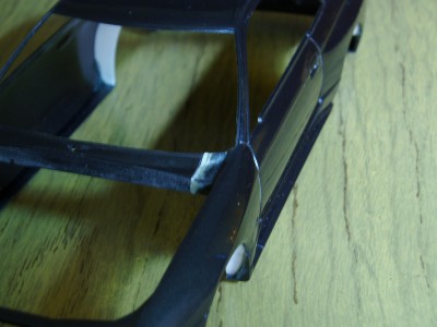

asi va mi motor en tema pintura
ademas empece con la carroceria haciendo lo mismo que con el Zexel para ubicar luego el capot, corte el parafuegos superior, rellene con lamina de 1mm, la perfile, agregue trabas para evitar desplazamientos indeseados y masille con posterior lijado
- trabas
- corte, relleno, perfilado y masillado
