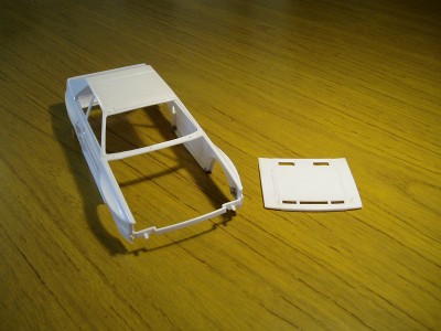

hoy corte el capot de la carroseria e hice el travesaño que va en el frente

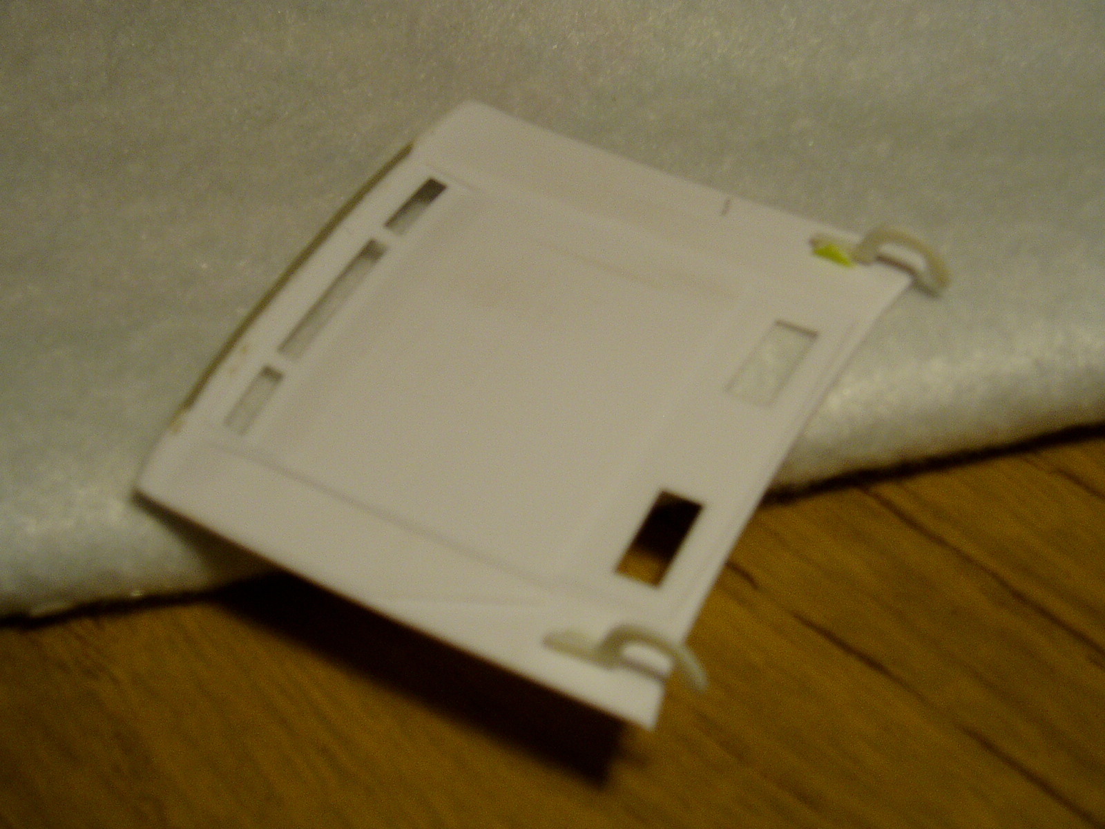

estuve haciendo el marco del capot y las bisagras del mismo
Me tome libertad de hacer una ranura para la varilla del capot ya que no tenia lugar para ello.

Bien hecho lo de la varilla!!
JesusM escribió:Bien hecho lo de la varilla!!
Muchas gracias Jesus por pasar y comentar, era esa solucion o hacer un escalon con una lamina delgada de bronce pegada por debajo del marco y encima hacerle todo el mecanismo de sujecion de la varilla.
