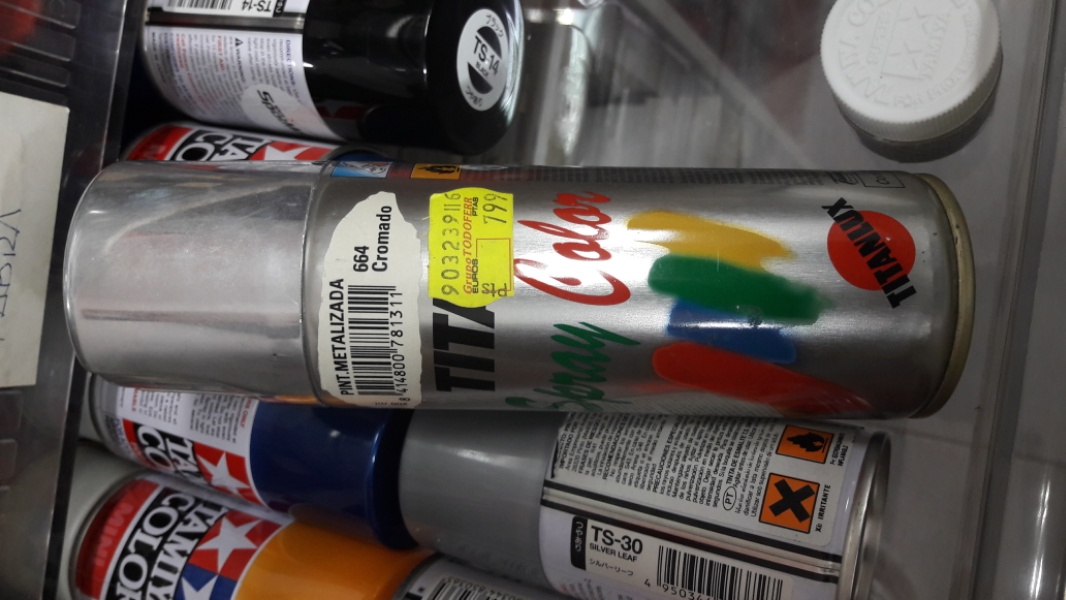

Aquí os muestro el extintor pintado con spray cromo de la ferretería: se puede tocar todo lo que se quiera!!

Espectacularmente explicado y detallado, muy bueno Jesus, esta quedando maqueton. El spray cromo que marca es?
Mensajes: 11575
Re: Lancia Delta S4 Marlboro – Beemax 1/24
Gracias Germán, se agradecen tus palabras!!
Respecto al spray, es de marca Titan y lo compré hace unos 22 años....todavía con pesetas!!
Mensajes: 5898
JesusM escribió:Gracias Germán, se agradecen tus palabras!!
Muchas gracias por el dato Jesus.
