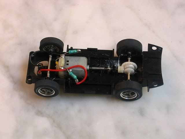

Ese truco lo usaba yo, en carreras de scalextric con un Marcos de Fly, para unir, la salida del motor -delantero- con el eje trasero de transmisión. La unión era un muelle, que al cambiar el motor original por uno de 16.000 rpm, saltaba y había que pegarlo. Pero el ciano es muy duro pero con un golpe seco salta. Entonces, después de poner el muelle, ponía ciano y encima polvos de talco....aún sigue ahí!!!
Para que sirva de ejemplo, esta foto es de un Cobra, pero es parecido:
Tambien tengo escuchado que se puede conseguir un parecido efecto con bicabornato,puede ser?
