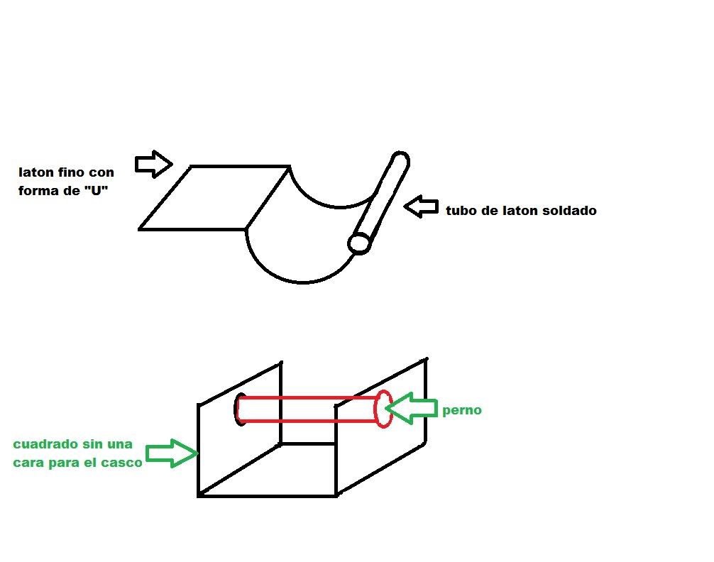

Getz, ese soporte es el que va en la puerta, o en el casco?, pues si es el que va en la puerta deberias eliminarlo por completo y tratar de realizar unas "U" en laton fino y colocarles un tubo soldado para colocar el perno.
Ahora si va en el casco, eliminalo por completo y realiza un cuadrado sin una cara con el ancho del tubo que soldaste en la punta de la "U" y realizale las perforaciones correspondientes para que coloques el perno,
me explico?
A ver si con este diagrama queda más claro el concepto:

Jóse, Jesús, muchísimas gracias por las ideas sobre las puertas.
La verdad es que están muy bien explicadas en ambos casos.
Respecto a las piezas de la foto, la superior es la de origen. En la inferior, la zona cortada sería la que ancla en la carrocería, mientras que la otra zona queda por dentro del panel de puerta. Mi idea inicial, y por eso el corte, es que la puerta se mueva ligeramente, pero tampoco que cierre.
Aparte del eje con hilo de acero inoxidable de 0,7mm, lleva un casquillo de latón de 1mm de diámetro exterior, de longitud exacta a la que hay entre los brazos de la pieza de plástico, que es lo que irá pegado al marco de la puerta de la carrocería, en principio por la cara externa.
Para proceder como los esquemas tendría que pegar el anclaje de la bisagra por la cara interna del marco de la puerta, pero el problema que me puedo encontrar es que las bisagras interfieran con el arco.
Además, viendo las formas de las bisagras en los esquemas que me habéis pasado, entenderéis la duda que tengo, ya que en la pieza original, pensada para dejar fija la puerta abierta, los brazos de la puerta miran "hacia dentro", mientras que para poder cerrar deberían de mirar para "afuera". Lo que me pasa por la cabeza es usar la pieza de la izquierda en la puerta derecha y viceversa.
Bueno, como queda mucho, tendré tiempo más que de sobra para analizar las diversas opciones.
