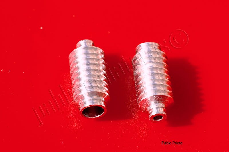

En estas ultimas fotos se muestra la direccion instalada en el panel delatero del chasis . Las piezas que simulan los fuelles de goma negra, que protegen la union entre la barra de direccion y las bieletas que van a los soportes de las ruedas estan ralizadas en aluminio, para despues hacer un molde de caucho.

pablominiaturas escribió: Las piezas que simulan los fuelles de goma negra, que protegen la union entre la barra de direccion y las bieletas que van a los soportes de las ruedas estan ralizadas en aluminio, para despues hacer un molde de caucho.
Ese es el detalle que faltaba para redondear un trabajo magmifico sobre la cremallera.Perfecto!!!

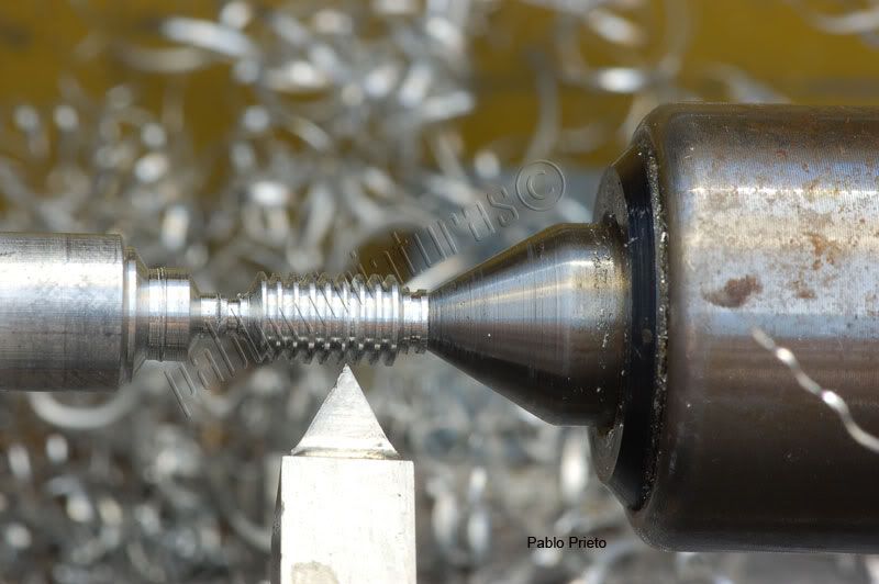

Elaboracion de los fuelles con el Torno, previamente se ha procedido a taldrar la pieza para que pudeda correr por dentro el mecanismoImagen

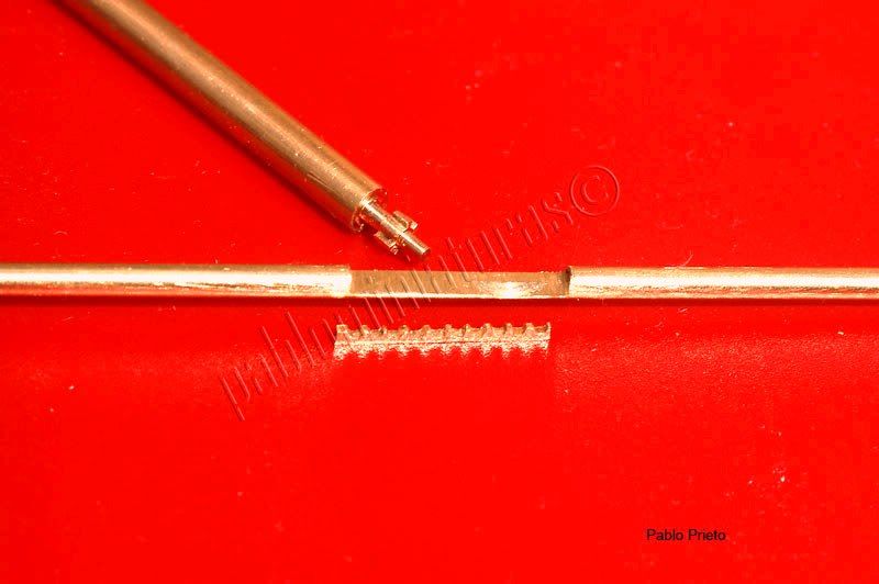

Esta es la manera de preparar la cremallera que luego se proceden a soldar los dientes a la barraImagen
