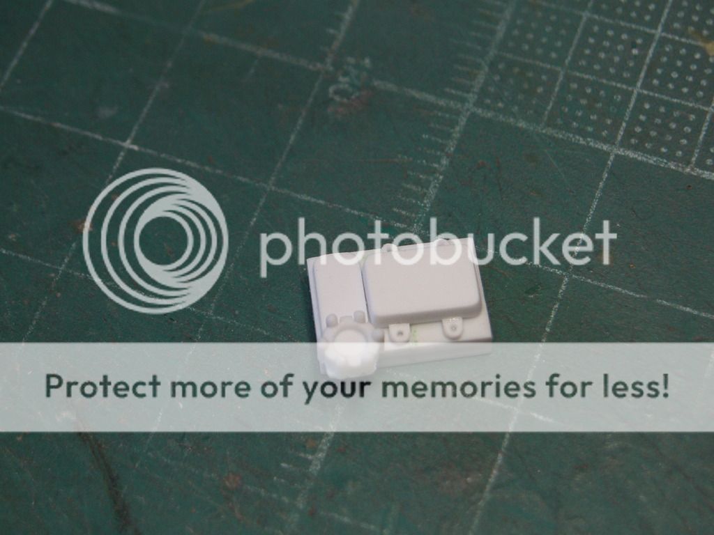

En la parte del motor lleva montado un módulo (parecen centralitas y encendido) sobre la viga superior que recreo con tiras de plástico. Para una de la partes, varilla de plástico trabajada con la minifresadora...
...y en los huecos curvos le pego trozos de varilla...
...y el resultado lo coloco sobre una pletina. A su lado la centralita...
...y las dos piezas irán sobre una base/soporte, que por el cableado que se "intuye" en las fotos debe integrar también parte electrónica. Para dicha base, dos tiras de plástico pegadas entre si...
