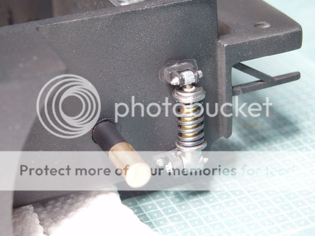

Sigo adelante con el Ferrari :D
No es del interior, pero aprovechando algo de masilla estoy rehaciendo también las líneas de los faros auxiliares delanteros. Por supuesto no son los del kit, horribles y sobredimensionados, sino unos de resina que por aquí comercializó un "asturiano" :wink: . También los he reducido un par de milímetros en altura (por la parte de atrás).
También he colocado sobre el chasis los amortiguadores, con sus correspondiente "tornillería".
