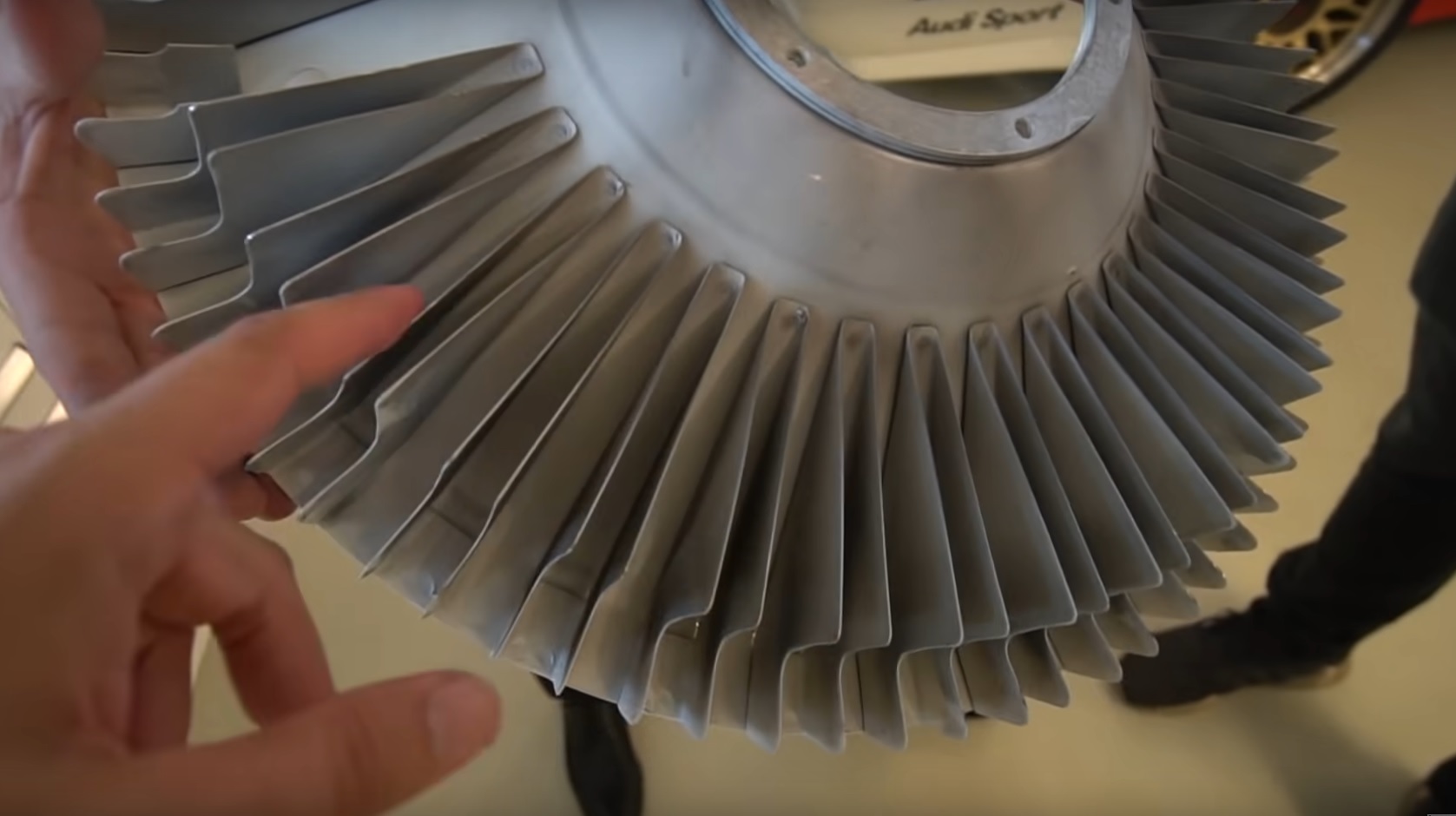

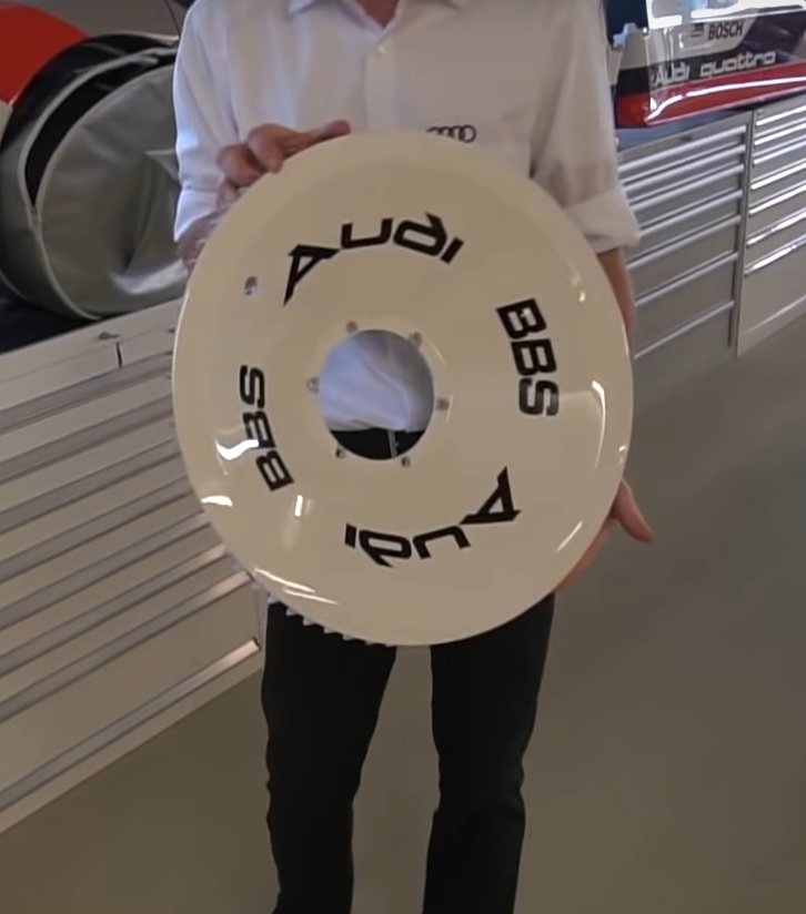

Son aspiraciones venturi para las llantas, en los '90 las llevaban muchos coches, sobretodo en circuito como apunta Jesús.
En este video del museo de Audi, enseñan un tapacubo de este tipo que se usaba en los Audi Quattro Trans-Am (minuto 17:20)

Solo apuntar el detalle de que, por lo que yo sé, realmente son extractores, es decir, ayudan a que el aire circule pero forzándolo a salir del núcleo de la llanta, arrastrando con ello el calor generado por los frenos...mientras que el aire para ventilarlos llegaba a través de tubos anclados a tomas de aire normalmente colocadas en la parte delantera de los coches. Pero bueno, para configuraciones, los colores :lol:

Borja, ni me lo había planteado así, pero está claro que tu viviste toda esa tecnología desde dentro. Gracias por decirlo y ya se una cosa más!! :)

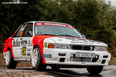

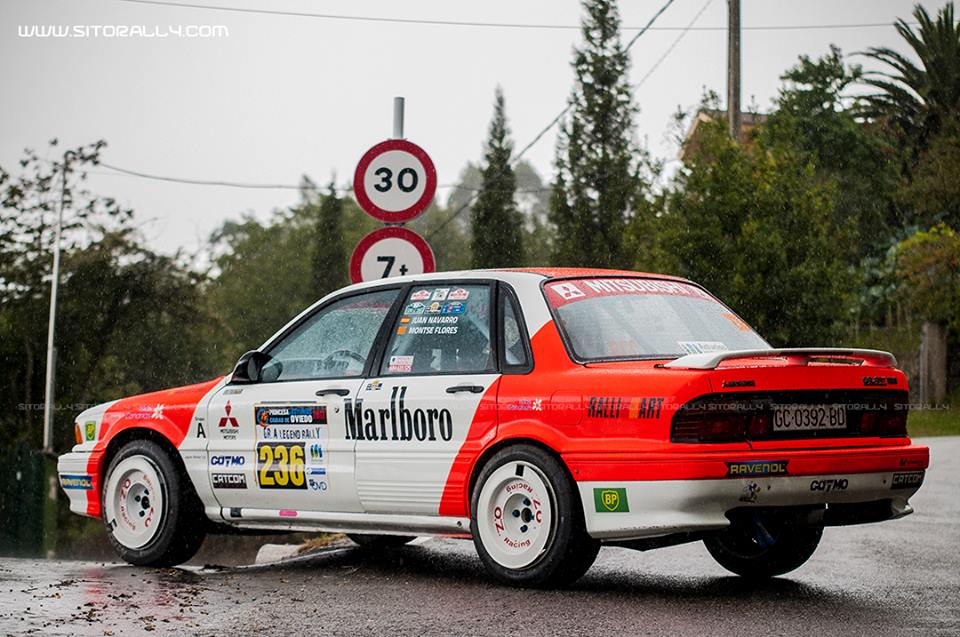

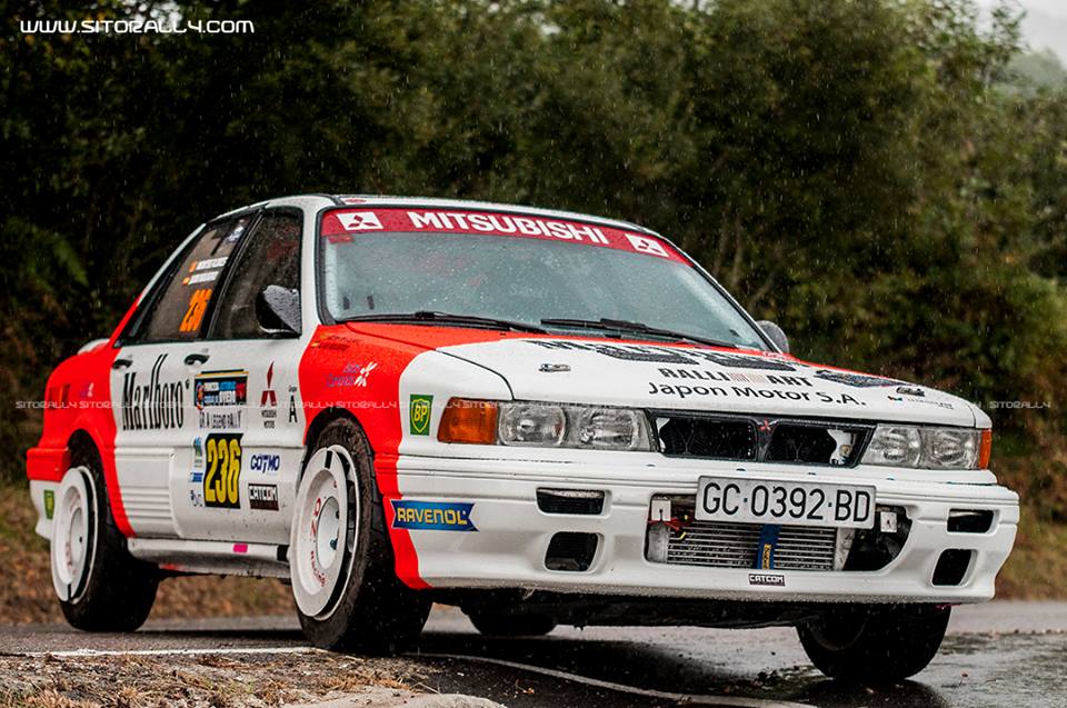

si es verdad que la refrigeracion siempre a venido por otros conductos estos son disipadores
ahora mismo los he visto montado en las cuatro ruedas y se me hace raro verlos
Re: Opel Kadett Gsi (B.Moratal) Orense 91
:D ejemplo de lo que comentaba
raro raro se ve no...?
