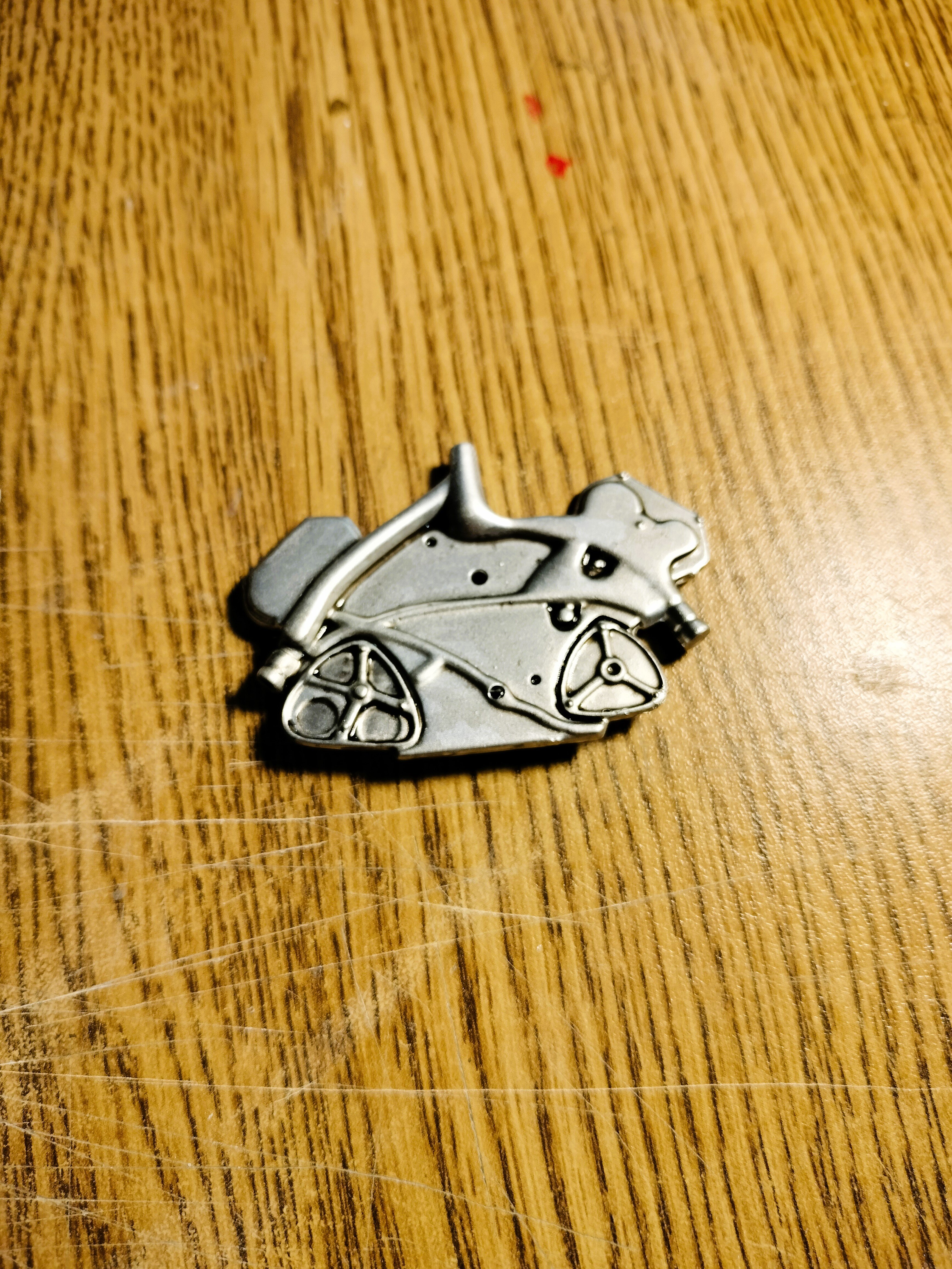

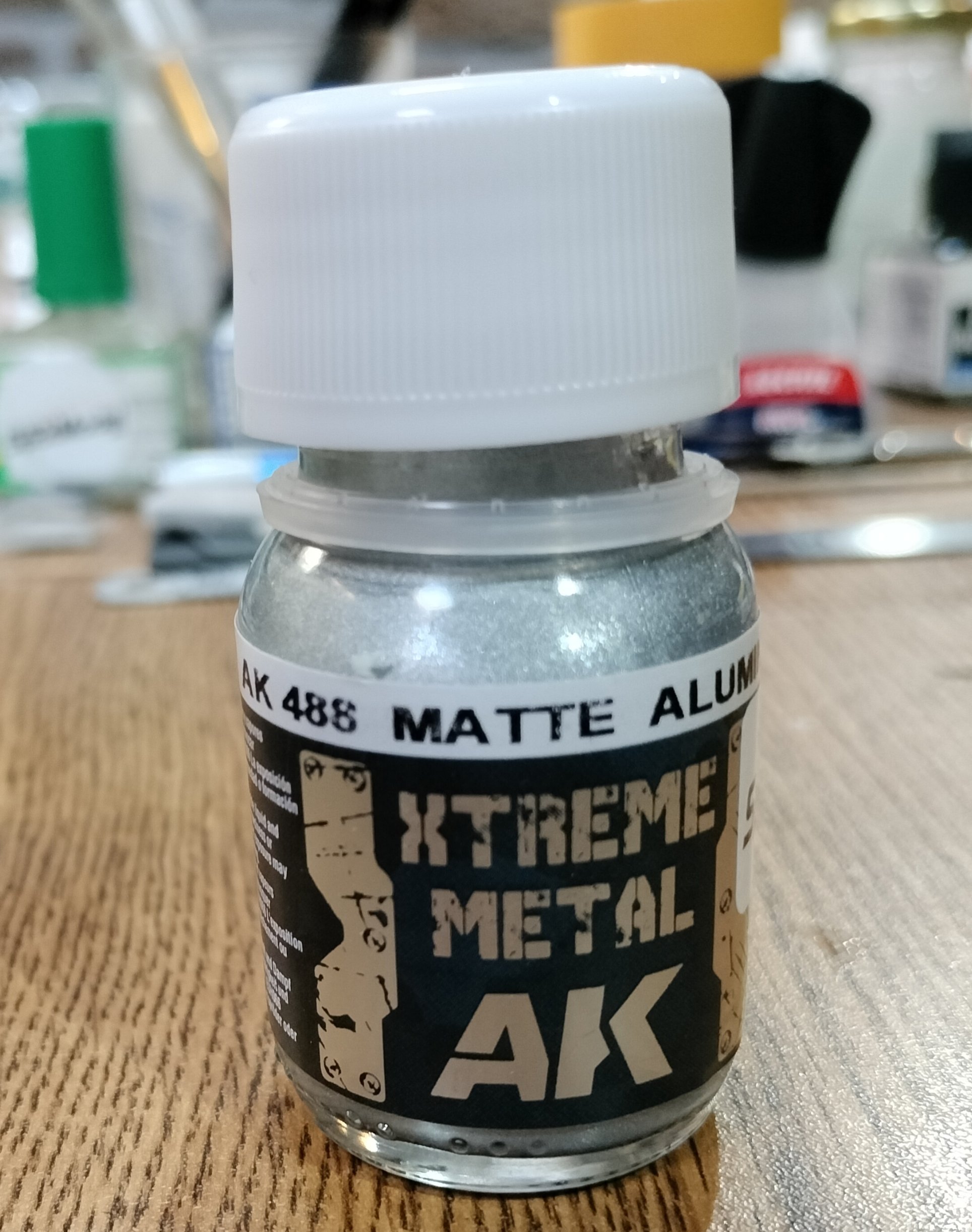

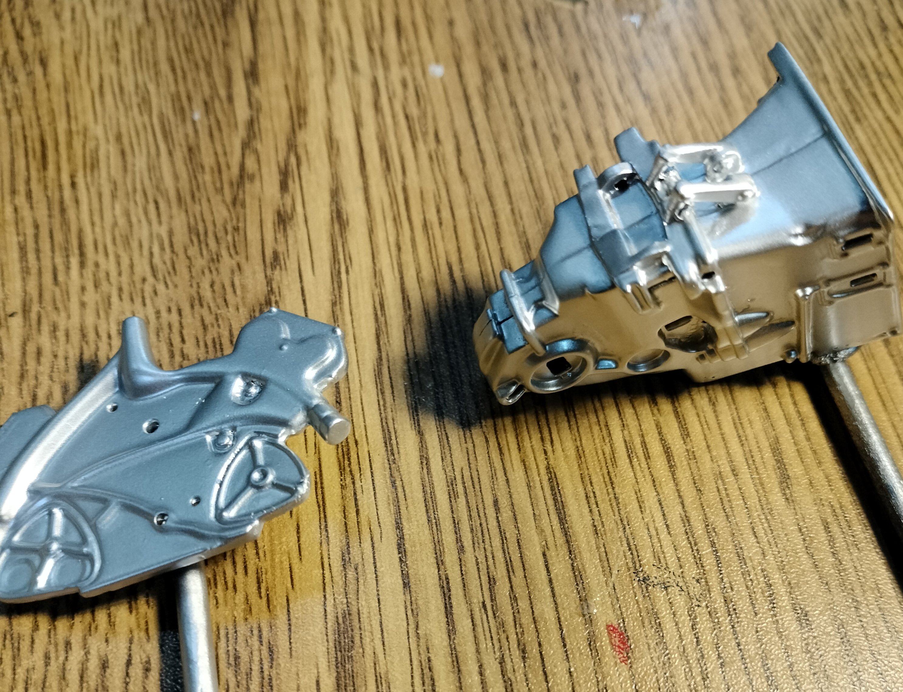

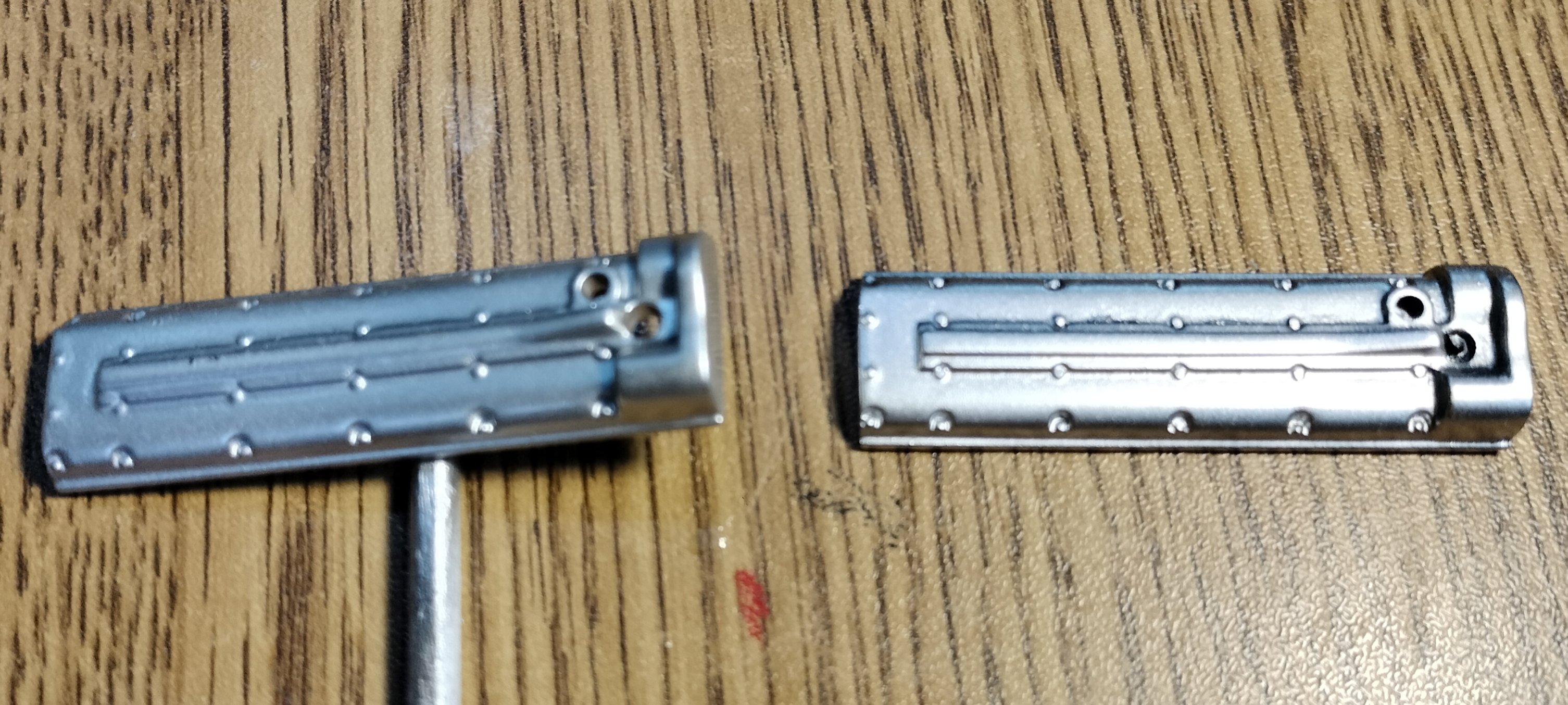

Buenas a todos, este finde hice poca cosa, pobre con alumno mate de AK para el motor y definitivamente ese es el color. en la primera foto la pieza de la derecha es con aluminio y la izquierda con aluminio mate. Detallar un poco el motor, panelado y va a quedar chulo...o eso espero

A mi las AK a mi me han dado algún disgusto al manipularlas después de pintadas, como si a la pintura le costase secar y no llegaran a curar del todo, notándose las huellas de los dedos. Quizás haya que usarlas como las antiguas Acland, con manos muy finas... pero el caso es que en las piezas de tu motor el aspecto en fabuloso.

Pues a mi me fue bien, baje la presión del compresor..eso si tarda mas en secar que las aLcland que si conozco y si secan enseguida pero el AK no.

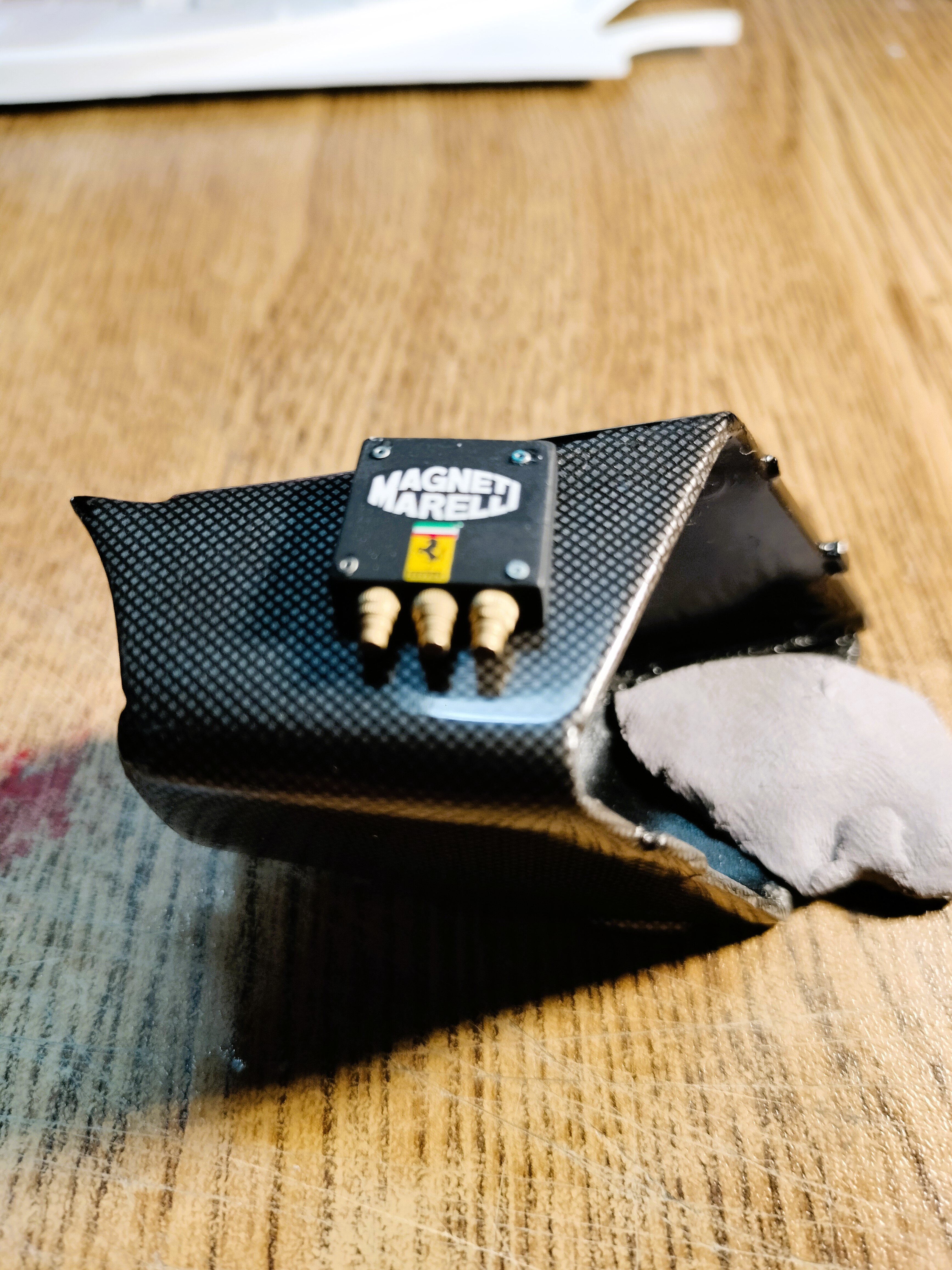

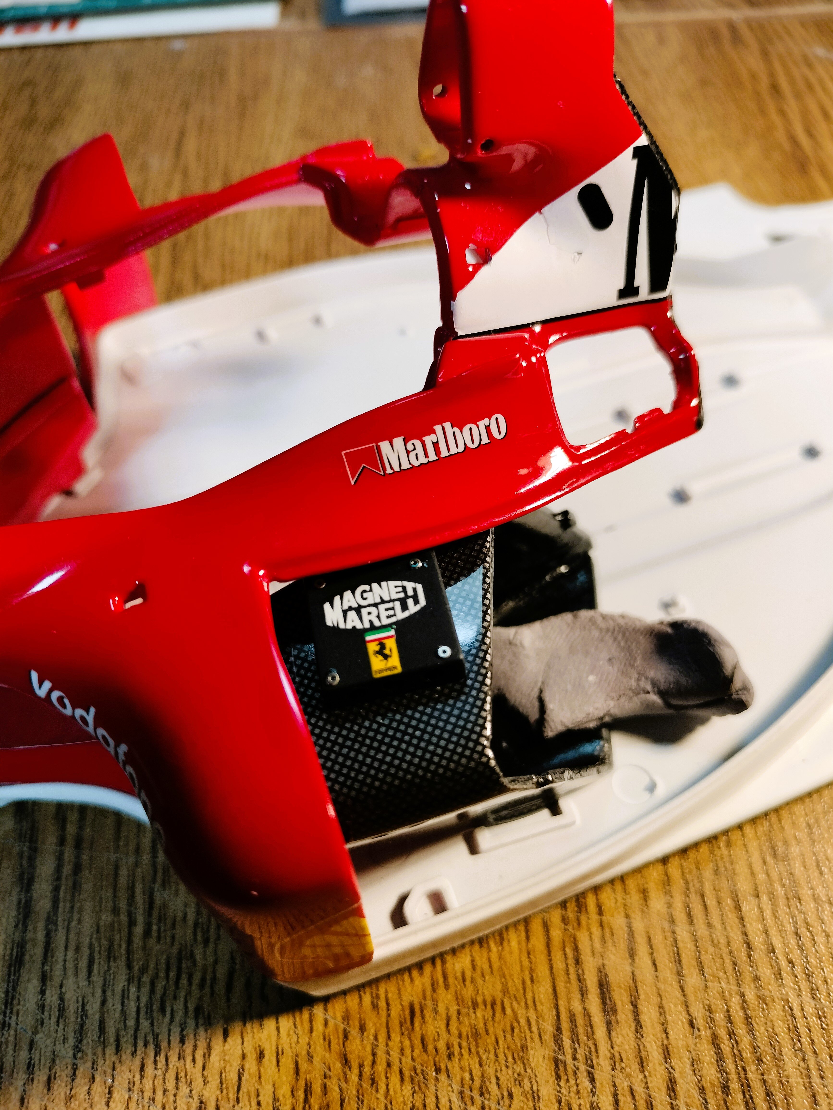

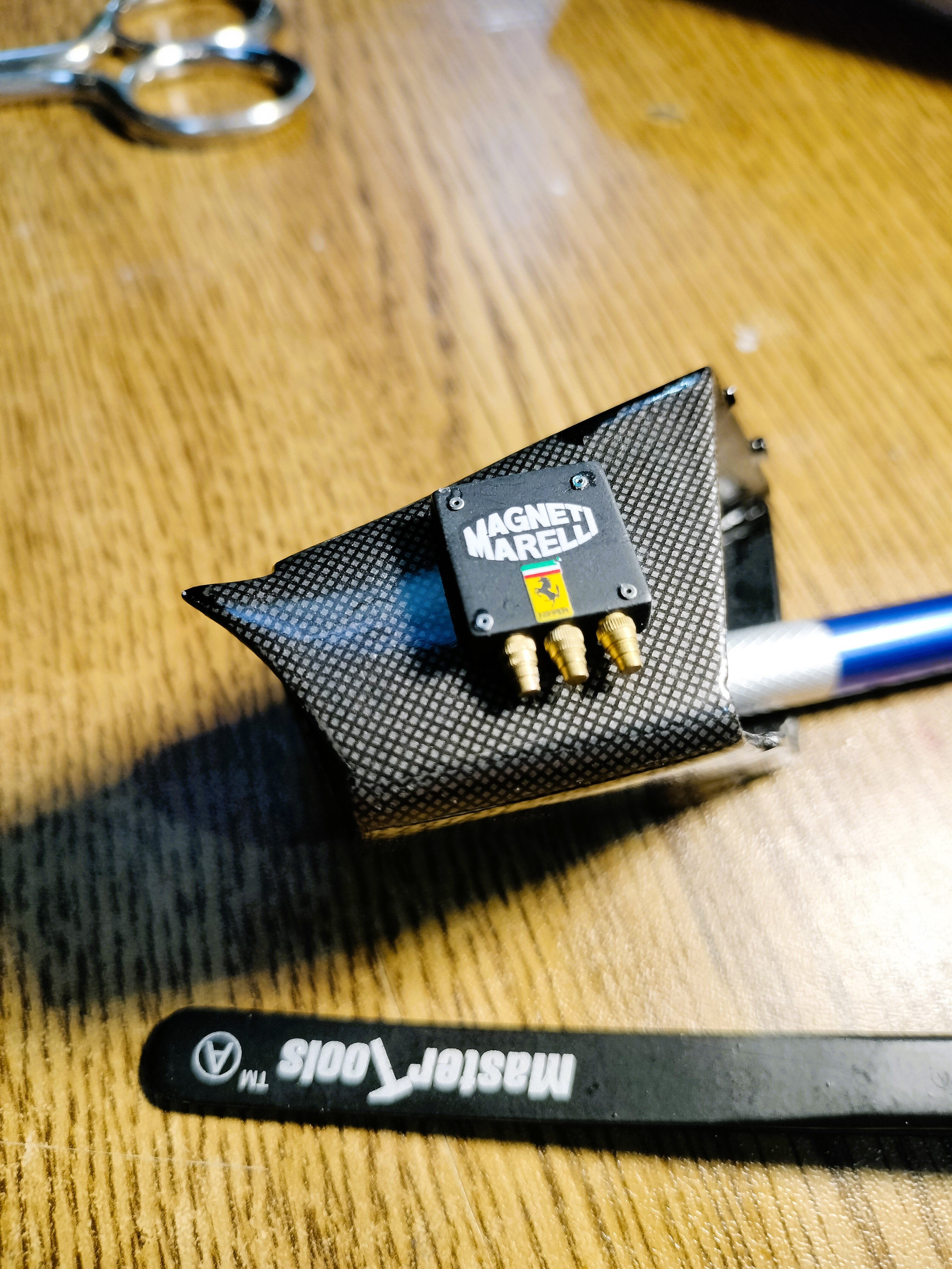

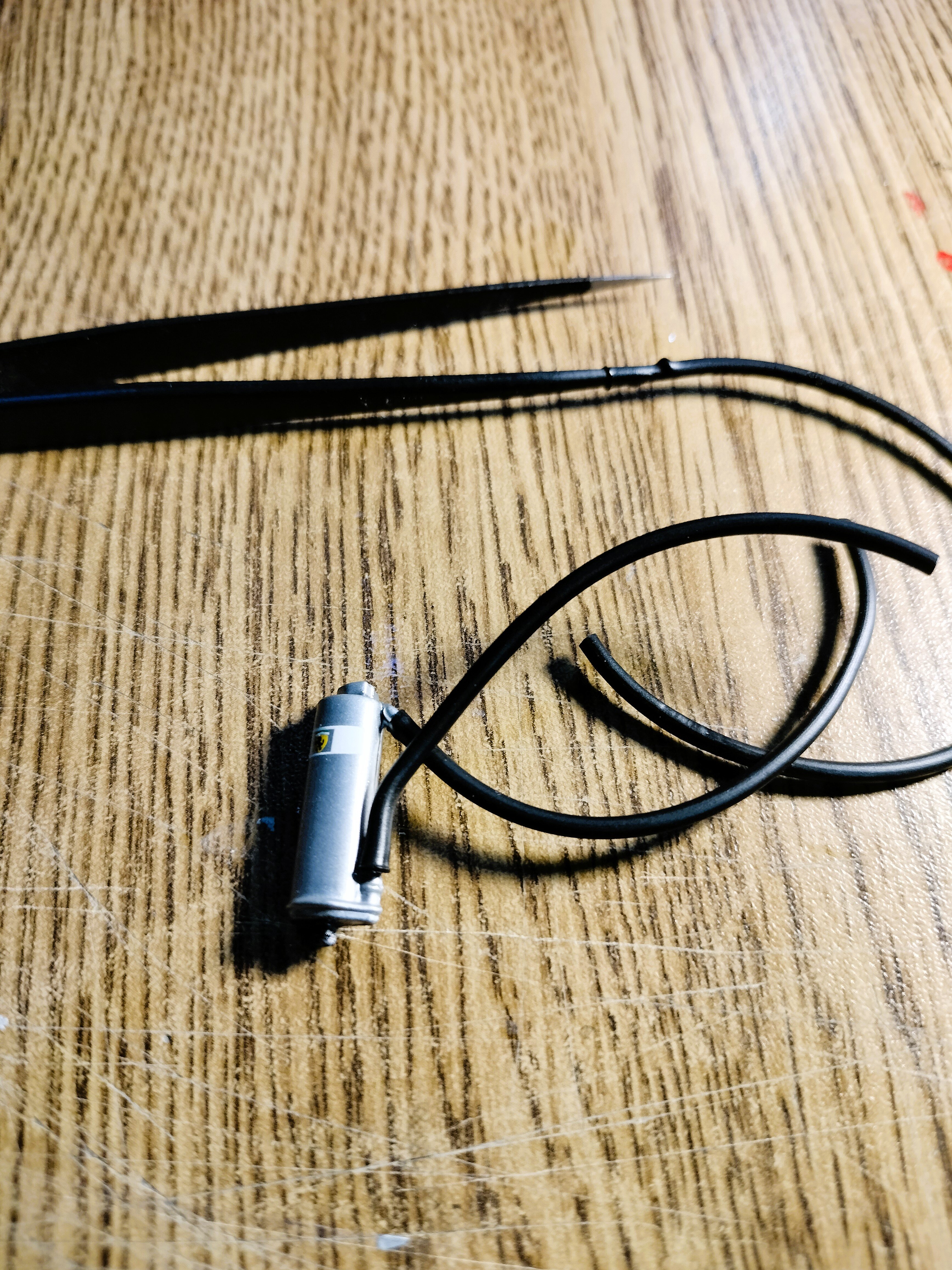

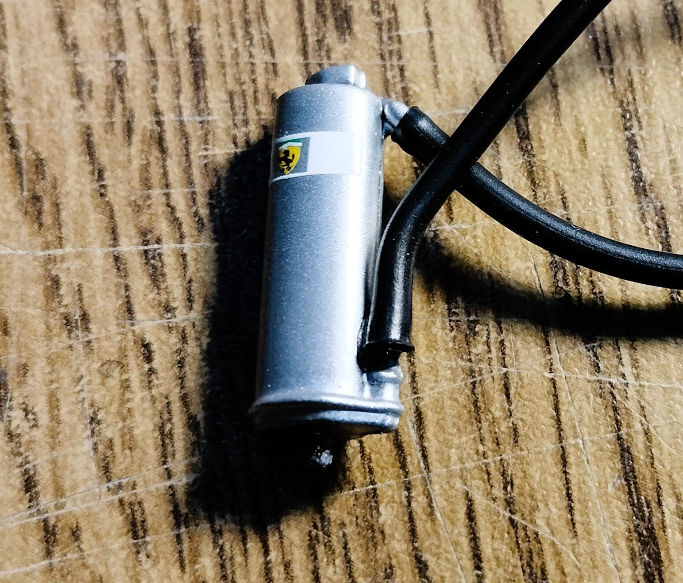

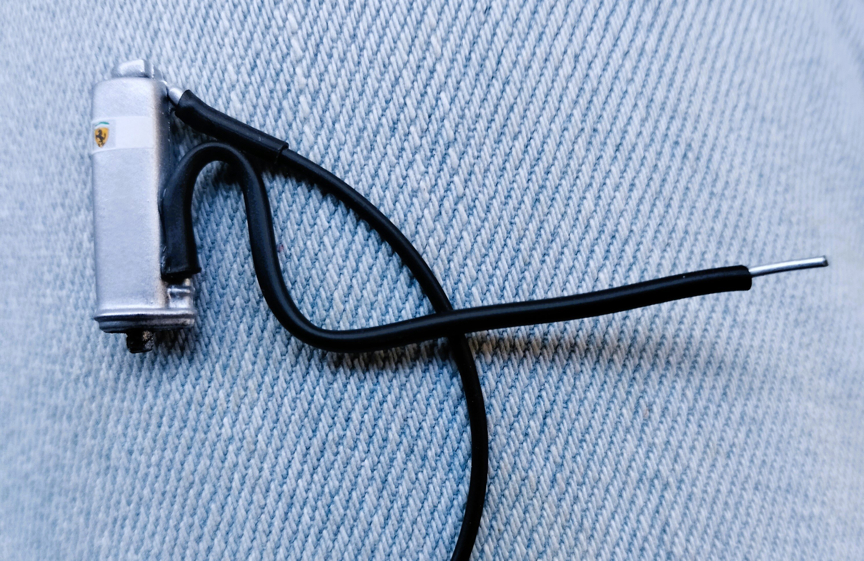

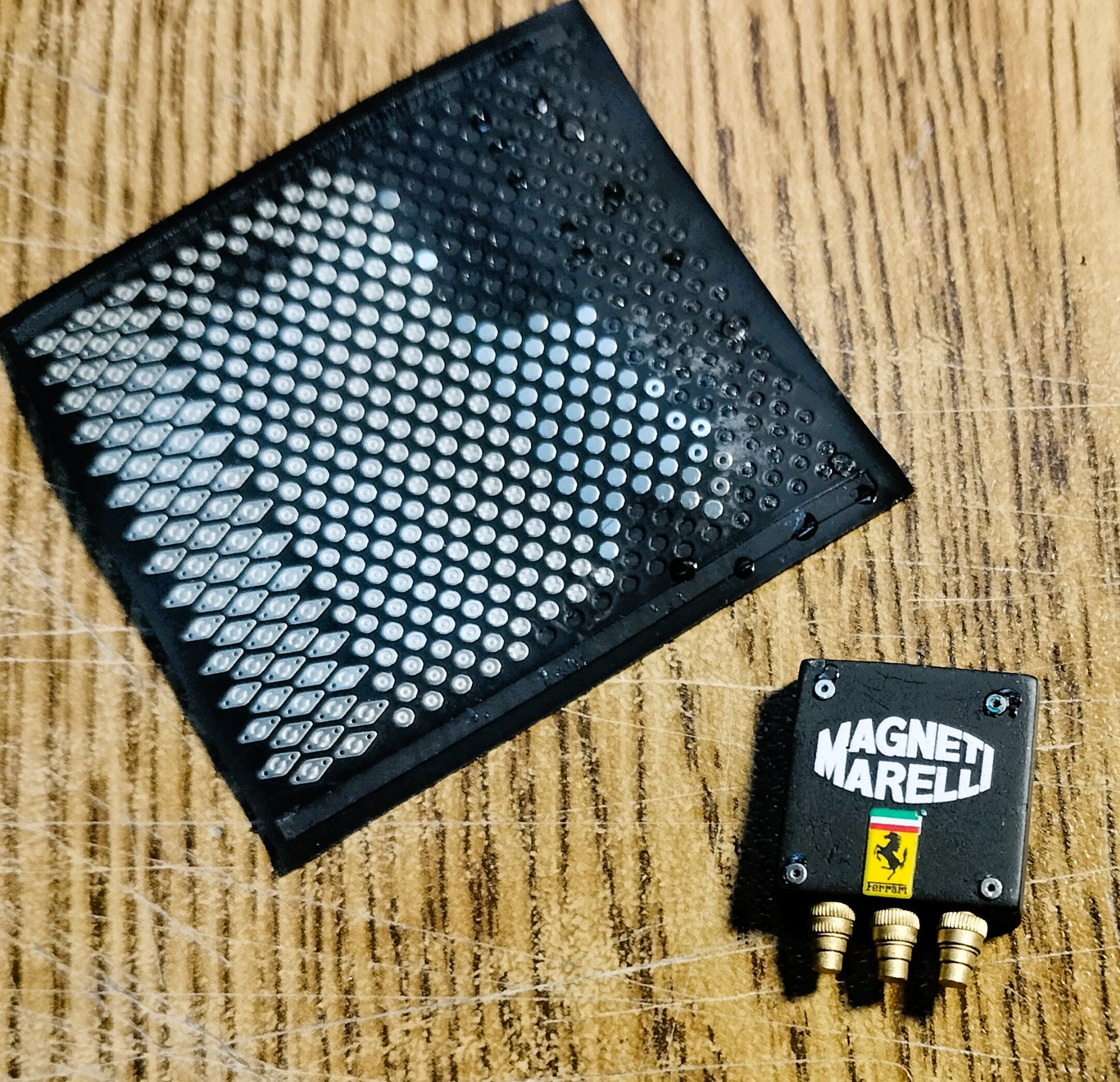

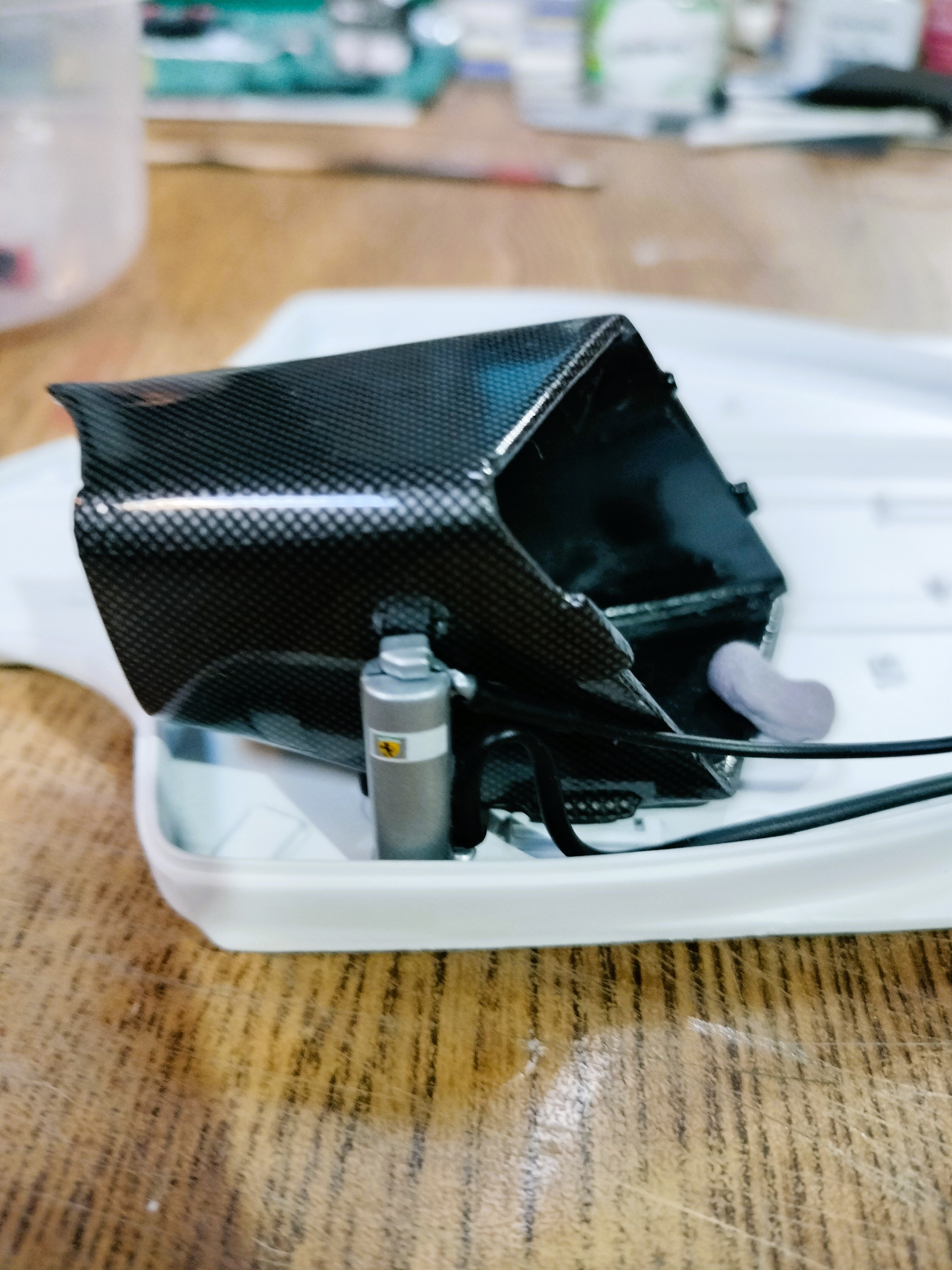

Buenas, algunas fotillos de como quedara la centralita del pontón izquierdo, pendiente de poner cableado.

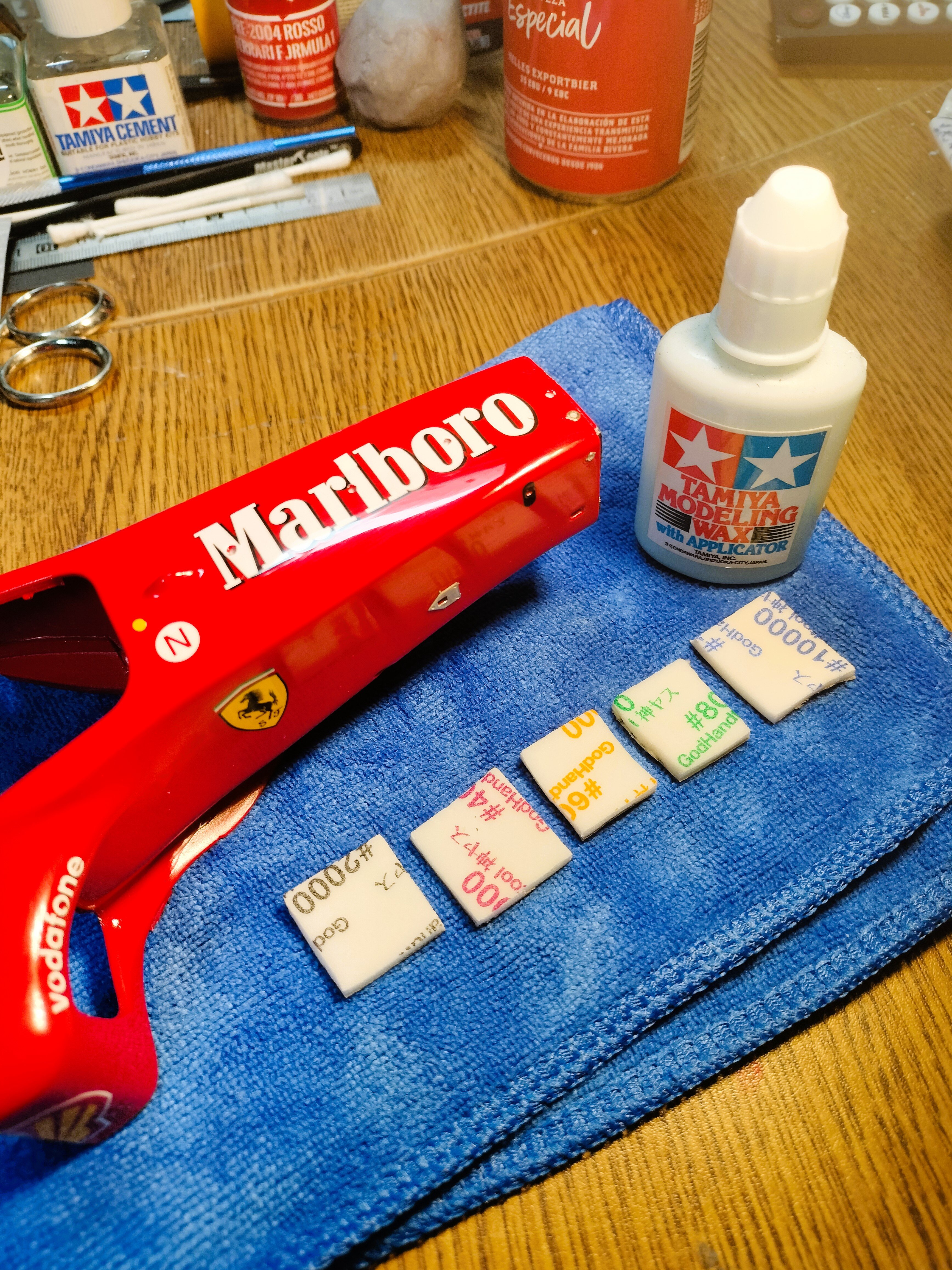

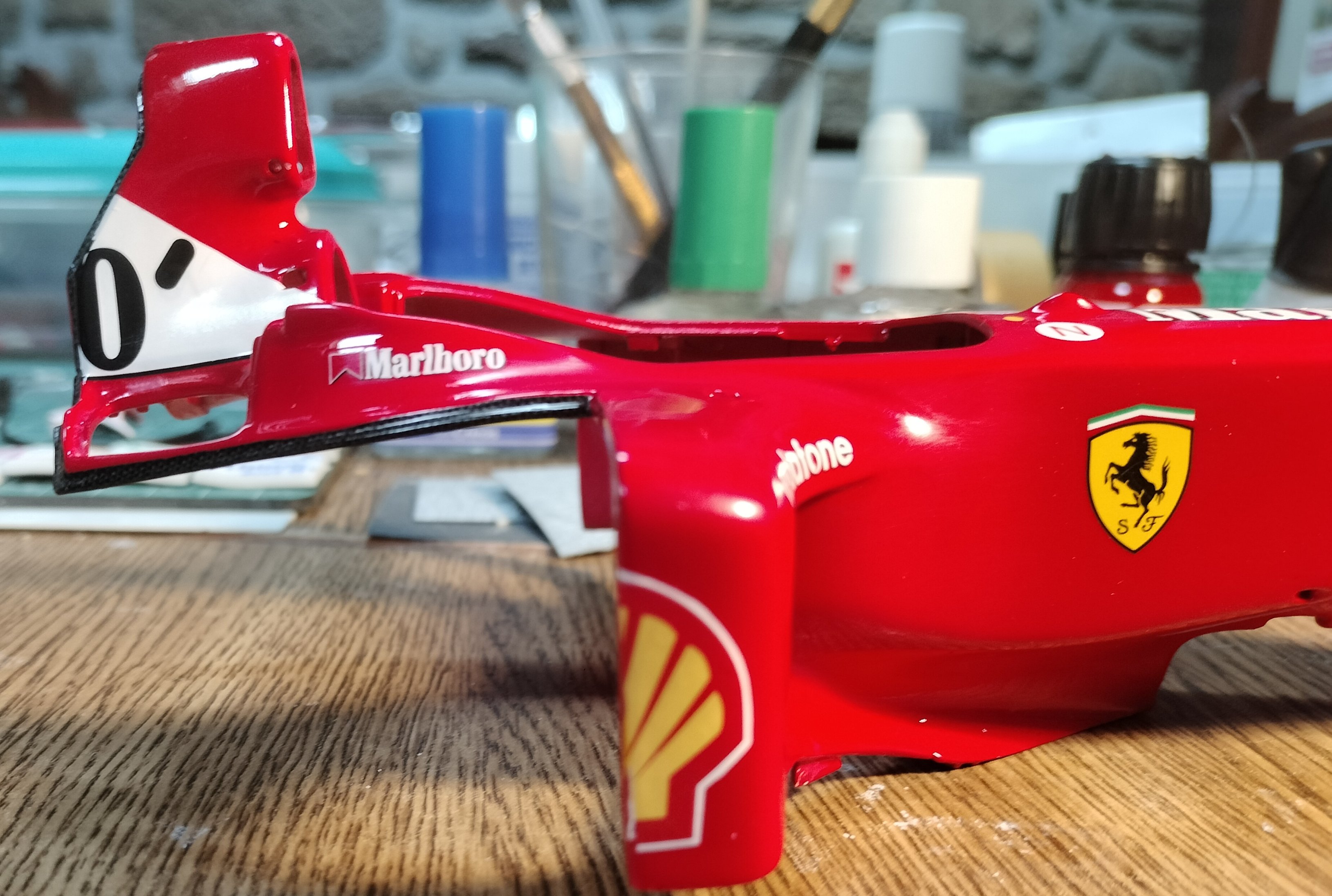

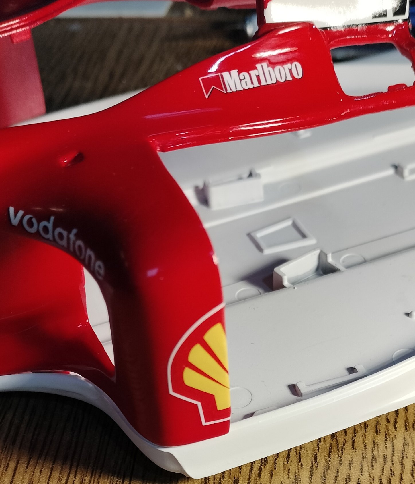

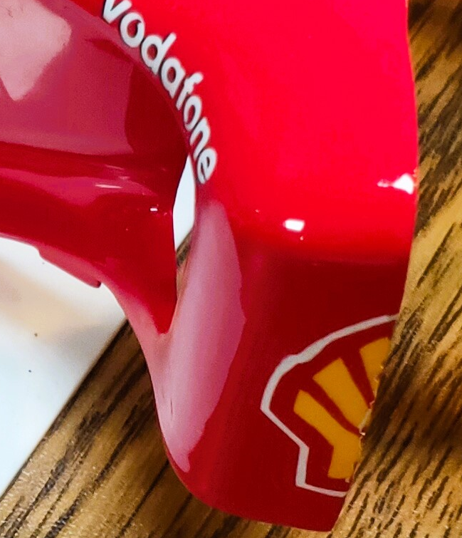

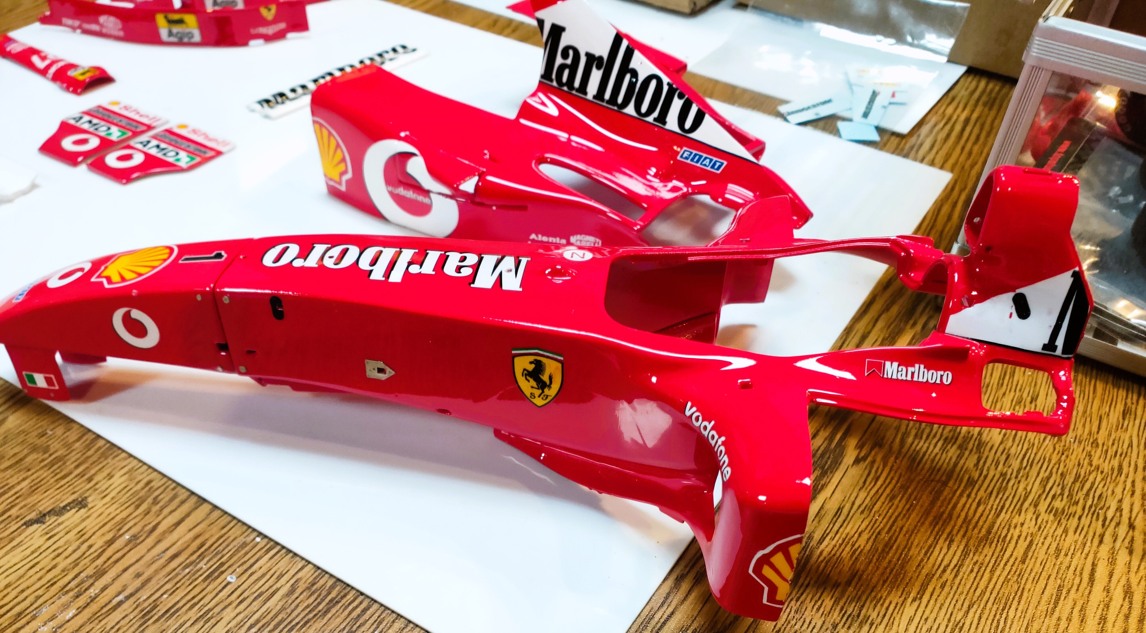

Cuando laque la primera vez las dos calcas de ambos lados de Shell se deformaron seguramente porque las fije mal. Pedi a spotmodel las calcas de Shunko que son de muy buena calidad y tema solucionado. Estas calcas simplemente se colocan y se aplica calor, en la web de spotmodel pone que no se utilice con estas calcas liquidos para fijar calcas. Yo no me acorde y las coloque con los liquidos de calcas de Mr. Hobby y sin problema. la primera foto es el efecto de la laca sobre las calcas de Shell. Tambien puli la carroceria principal con lijas desde 2000 a 10000 y cera de Tamiya. Brilla mucho ..creo que va aquedar chula.
Mensajes: 11599
Re: 1/12 Revell Ferrari F2002
Es que es un coche muy chulo y ese rojo te ha quedado de miedo!!

Si JesusM la verdad quedo mejor de lo que esperaba. Utilice pintura de Zero paints Rosso F1 pre 2004, después laca de zero y lijas desde 2000 a 10000, pulido con pasta "fine" de tamiya y después la "finish". La maqueta venia pintada pero el color no era muy real, la despinte con liquido de frenos.
