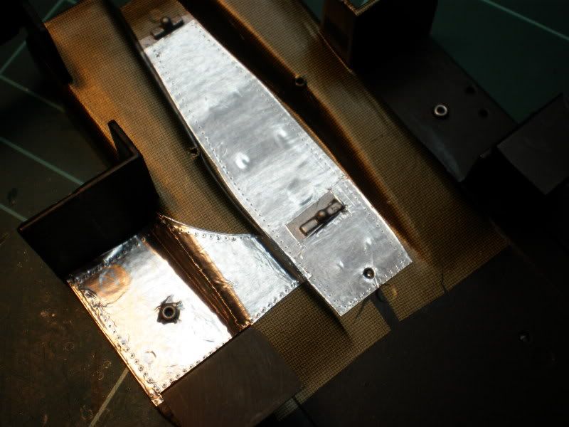

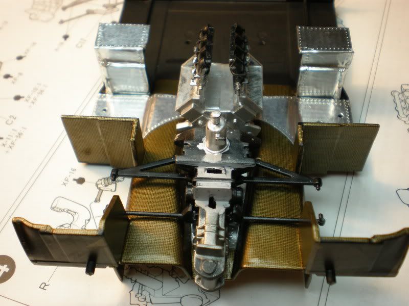

mas cositas aunque poco por que no tengo mucho tiempo para maquetar
iba a forrar todo el chasis de fibra de carbono pero como luego una vez puesta la maqueta en la vitrina no se ve me la ahorro que esta la cosa muy chunga hay que ahorrar saludos

El metal ese que es? cinta adhesiva metálica de las que usan los instaladores de aire acondicionado?

dariodelgado escribió:El metal ese que es? cinta adhesiva metálica de las que usan los instaladores de aire acondicionado?
si señor eso mismo es como el baremetal pero un poco mas grueso y mucho mas baratito

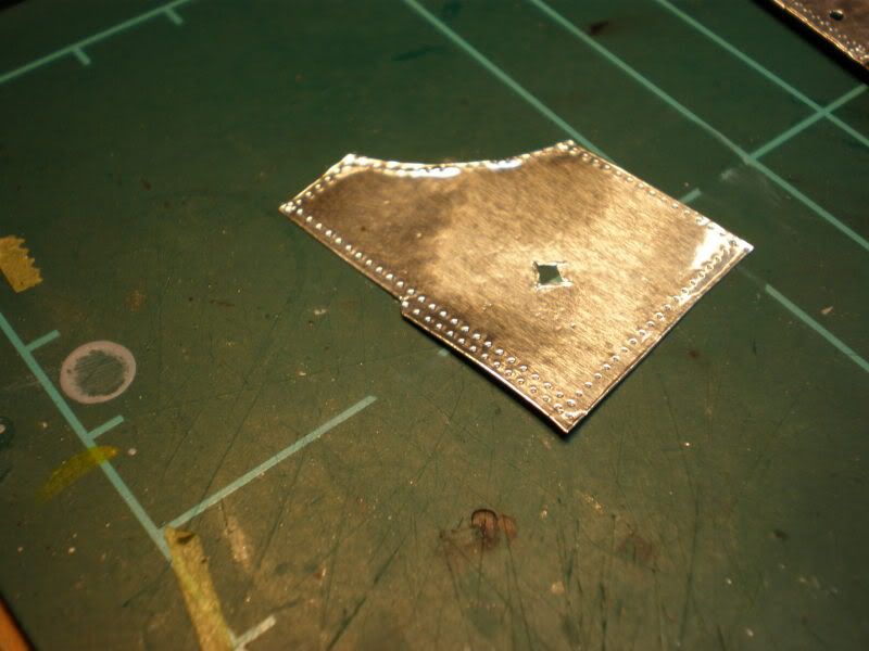

muy interesante lo del metal ese... los remaches los has hecho tu o venían en la pieza? Donde se consigue esa cinta?

Javiero escribió:muy interesante lo del metal ese... los remaches los has hecho tu o venían en la pieza? Donde se consigue esa cinta?
los remaches los e echo con un artilugio con una ruede cita con pinchos de trumpete para aviones que hace los remaches de las alas en cuanto al metal es la cinta que usan los de los aires acondicionado en ferreterías o en los chinos este ultimo mucho mas baratito saludos

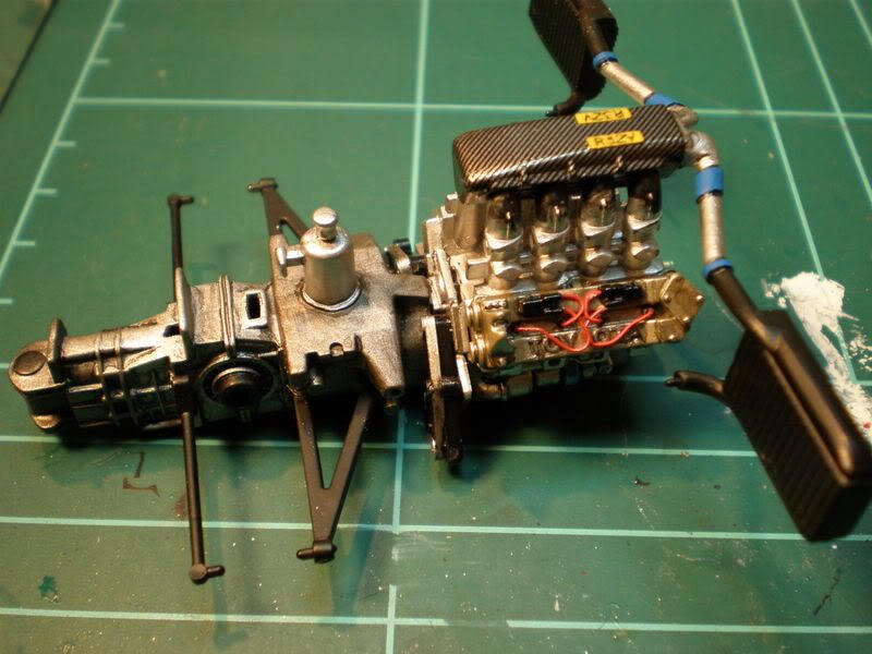

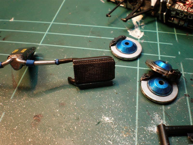

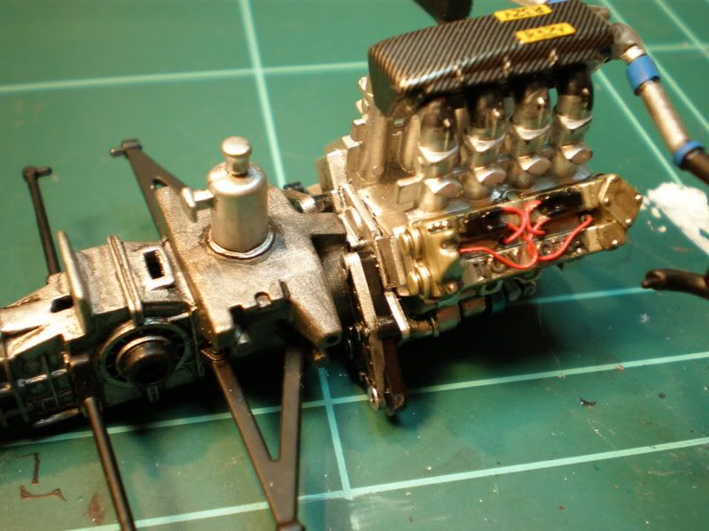

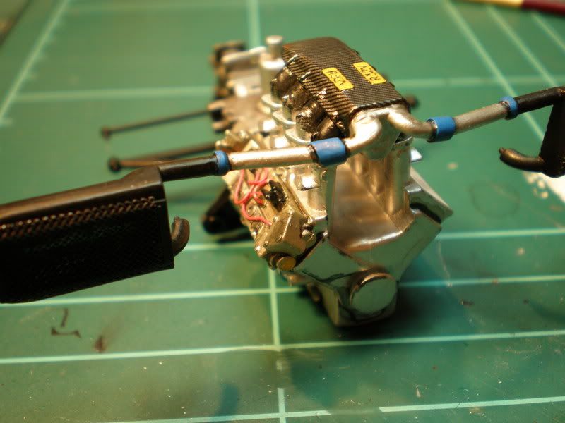

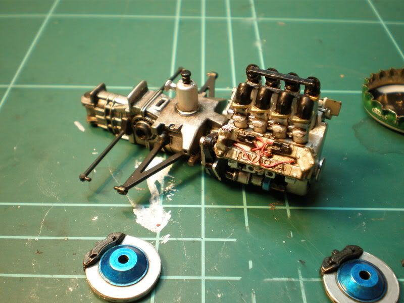

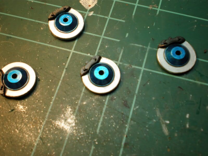

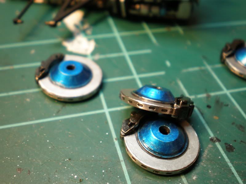

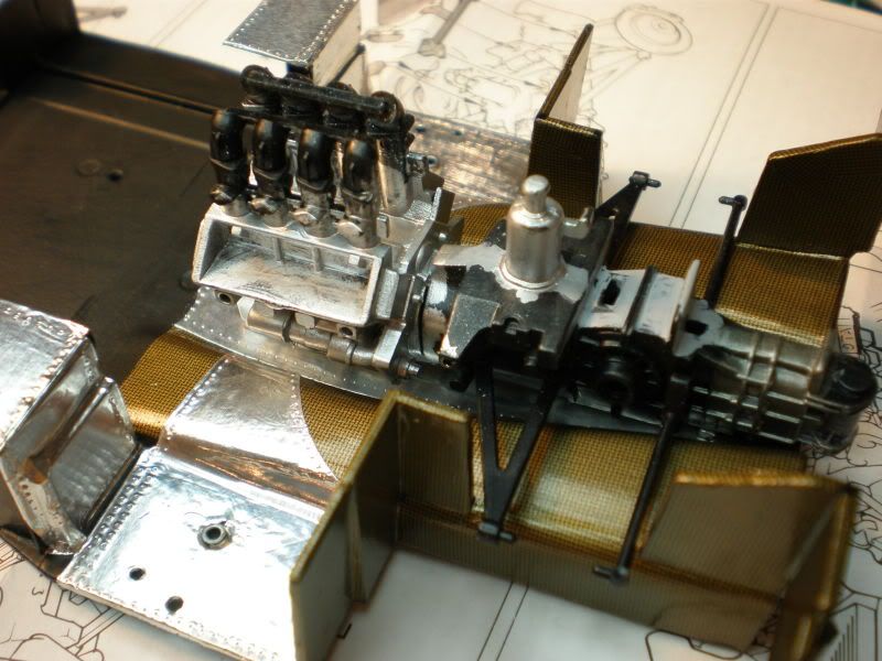

bueno pues unos avances en el motor y discos de freno
saludos
