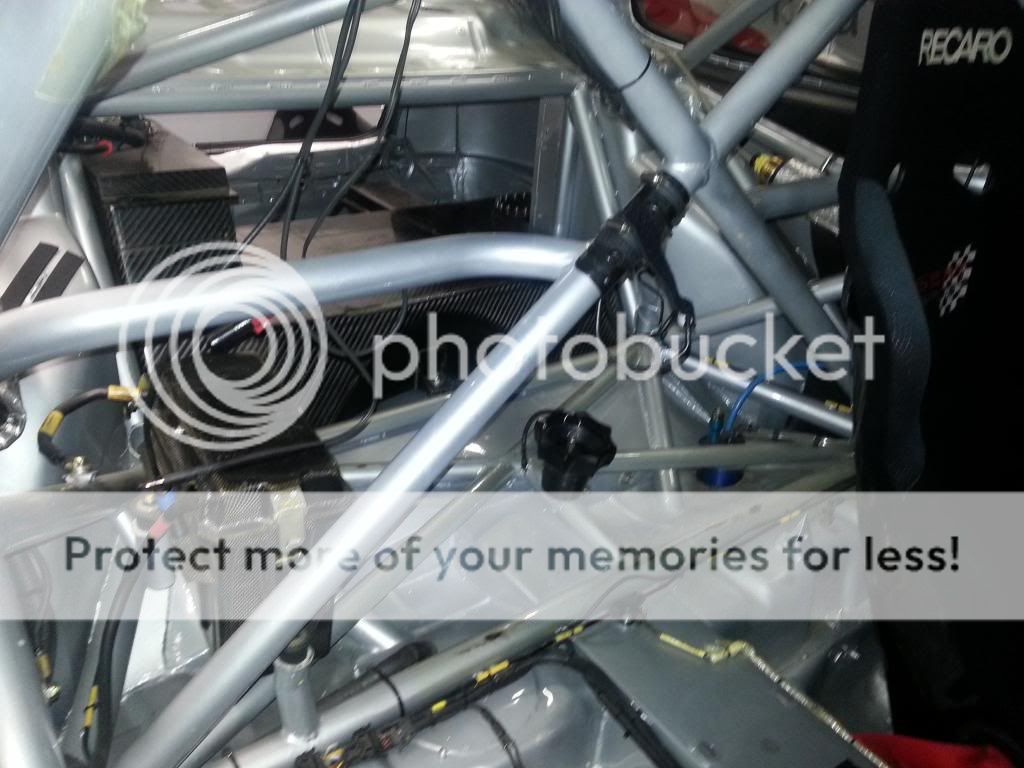

Aunque igual es tarde... Edu, un amigo, me ha hecho unas fotos por si te sirven de ayuda con las barras...
Y estas de regalo.
A ver cuando nos enseñas algún avance, un saludo, cuidarse.

Gracias José Antonio! Claro que sirven. Hay montones de detalles para coger ideas, aunque no se sí sabré hacer todo lo que me gustaría...
De momento esta claro que detrás de los asientos, en el suelo, me faltan muchas barras..! A ver que saco de esto.
