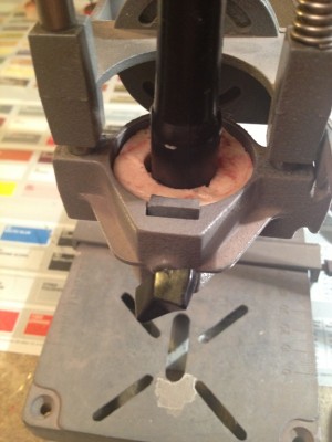

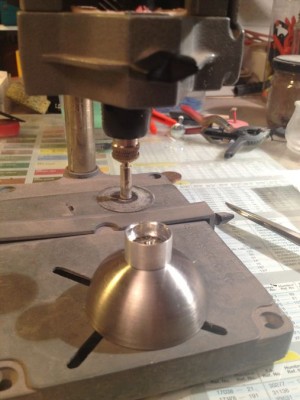

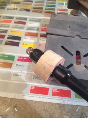

Bueno, pues sigo un poco con este nuevo frente...
Tengo una columna de un antiguo taladro ... la verdad q en Francia no había otro minitaladro, incluso antes de q llegaran los chinos, y lo unico q sobrevivió fue es columa, totalmente incompatible con el taladro chino q tengo actualemente...
con lo q mecanicé en resina una pieza para adaptar el taladro a la columna
Y como la resina es un poco vieja, y un poquito blanda me encaja perfectamente el taladro
Ahora lo unico q necesito es un soporte para sujetar la rueda en su plano horizontal.... lo más probable es q lo haga de cartón...

Manolo escribió:Bueno, pues sigo un poco con este nuevo frente...
Espero que te salga bien, pero me da un miedo eso...... Animo Manolo, pero que sepas que aun estoy aqui.
