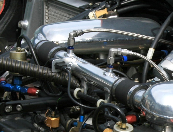

Esto es la toma de admision que intentaremos mejorar
Primero cortamos el tubo de union y ahora con alambre de aluminio y un trozo de tubo de goma
vamos a modificarlo
Y asi nos queda mejorado falta hacerle las abrazaderas

Rafa
fíjate la barra de admisión que tiene unas tomas:
He tenido que hacer un recorte porque sino te descuadra todo el post!!
Re: Newman Porsche 956 Tamiya 1/24
Gracias Jesus por la foto lo que pasa es que he visto muchos que no llevan esas tomas pero intentaremos hacerlas vamos con mas avances que lo tengo muy parado

Preparamos dos racords y le colocamos los tubos trenzados
Y los colocamos en la toma de los filtros de aire
