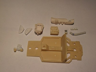

Los ultimos detalles de la semana:

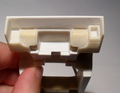

Re: como hice el prototipo para Arena Modelli
Mensaje por Alfonso »
de todos esos detalles (motor, carburador, manguera, depositos aceite frenos, salpicadero y asiento) solo se utilizaran las dos "orejas" que se ven a lado del asiento.
Las "orejas" son simplemente dos tomas de aire que van a lado de las lunas.

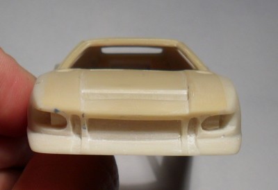

y hemos llegado al final:
No tengo mas documetacion de los trabjos, en realidad, respecto a esas ultimas fotos, no hice mucho mas.
Antes de dar una mano de primer, añadì unos pequeños bordes en las aletas delanteras, con hilo de plastico muy fino y ciano.
