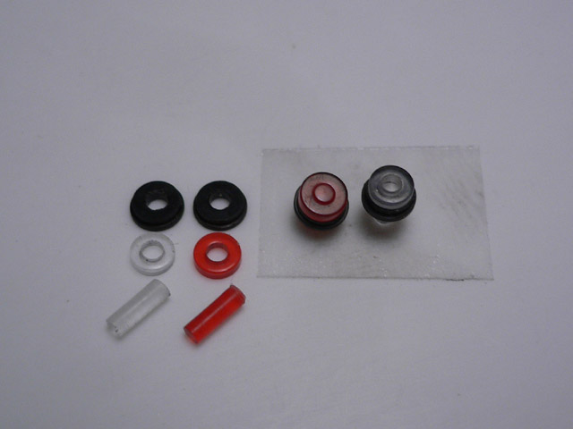

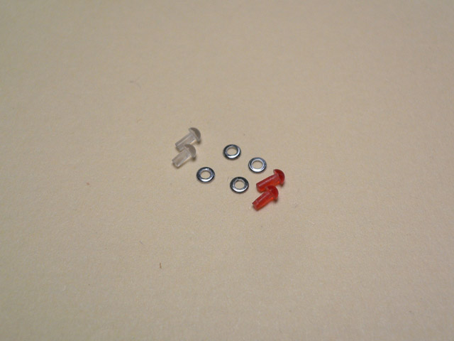

Lo de tornear varillas coloreadas es todo un clásico de 43sismo japo, y los resultados son muy buenos:
Yo tengo que reconstruir los del mio, y estaba probando con abalorios coloreados de mi señora, pero son muy duros... La opción que ha compartido Getzrally tiene una pinta estupenda, muy de agradecer
Re: Ferrari 250 SWB (1/43)
Por ahora, estos son los resultados:
Quizás un poco fosforitas, pero con un fondo negro cogen mejor tono. Será cuestión de probar otras barras de otros fabricantes con otros tonos :wink:
A las de las fotos todavía habría que pasarlas una lijita fina (a la vista no se nota, pero con el macro se nota más :oops: ), pero no quedan mal.
