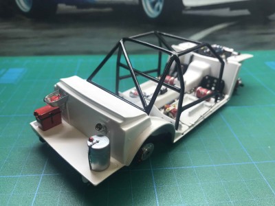

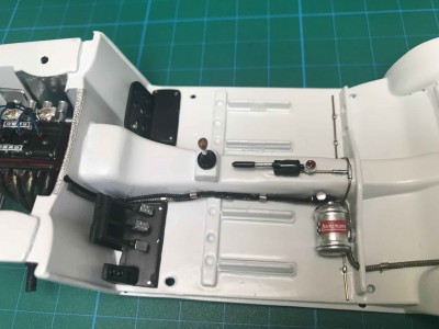

:D algun avancito mas del interior y bajos del ford poco apoco despacito
va cogiendo forma :wink:

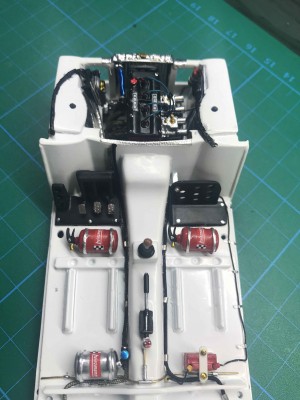

:D y de momento por aqui lo llevo
ahora a falta de asientos cintos y empezamos con carroceria :roll:

Buena pinta!! Ojo con el cable que va por la derecha del copiloto porque se va a dar con el panel de la puerta.
Re: FORD ESCORT RS 1800 ARI VATANEN (MARLBORO-CASTROL)
:D ok jesus
no no ese cable ya lo corte justo a la carroceria
:? el problema es que no doy con un pegamento que fije a la primera y se me engorrona todo
si te fijas encima de donde van a ir las copelas de los amortiguadores se me hizo un asco
no soy capaz de conseguir un buen pegamento para fijar cables y demas que fije a la primera :x
he probado varios lo que puedo conseguir aqui ya que no los puedo pedir fuera como la pintura sin que me salgan un ojo de la cara por el tema de enviar a canarias el tema de los quimicos

Que buen trabajo Manafrank, ese interior como todos los tuyos, excelentes; para pegar cables yo uso cianocrilato liquido y/o en gel, si puedo hacer un agujero cuyo dorso no se vea paso un cable de cobre a modo de abrazadera y pego por detras.

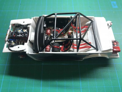

:D seguimos otro empujoncito al ford

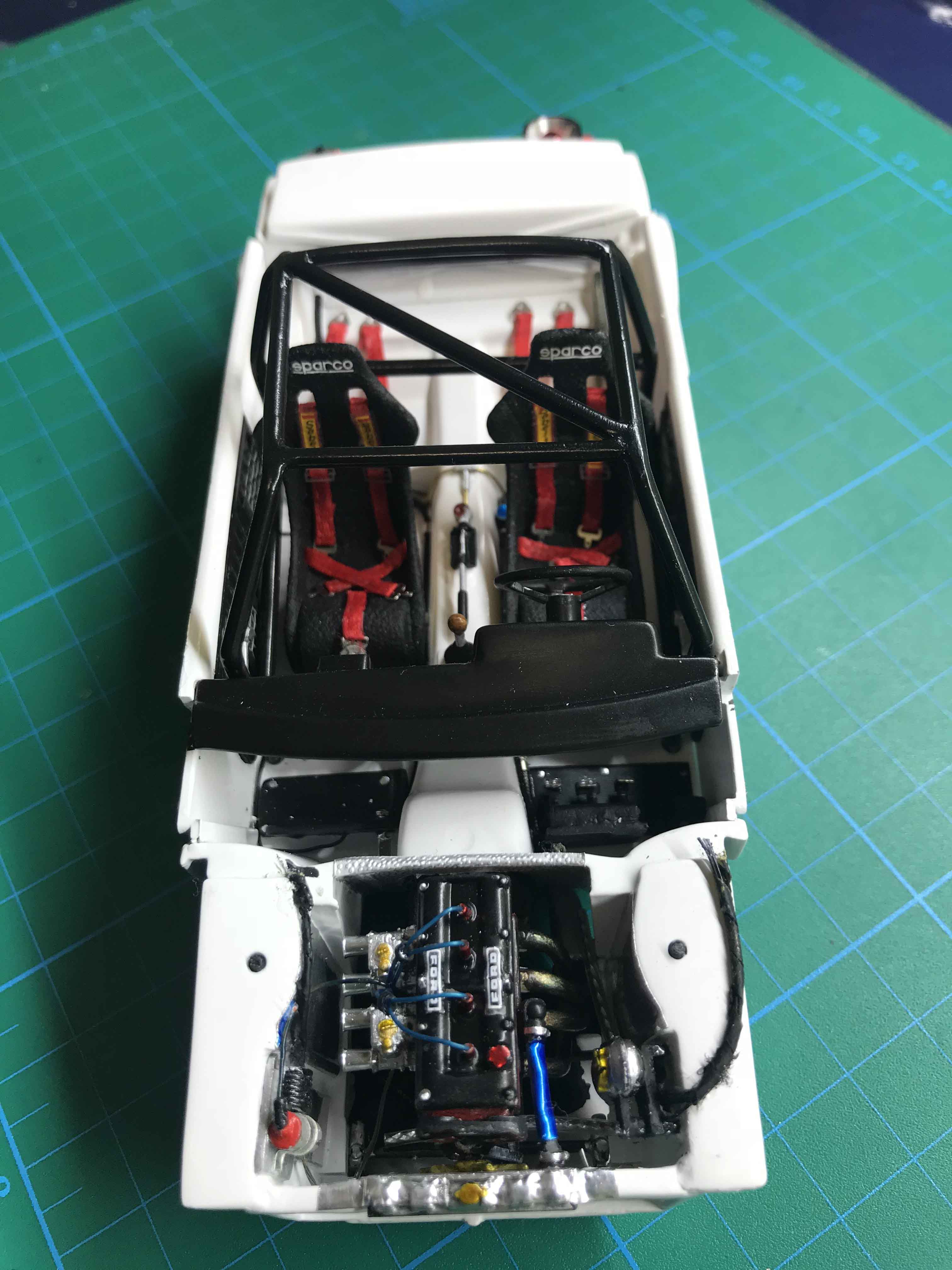

Como me gusta ver los trabajos sobre motores, con este has hecho una gran reproducción. Ver todo el chasis ya acabado se ve espectacular!!!

muchas gracias señor diplos viniendo de usted es todo un alago
hay que seguir mejorando pero creo que vamos en el camino :wink:

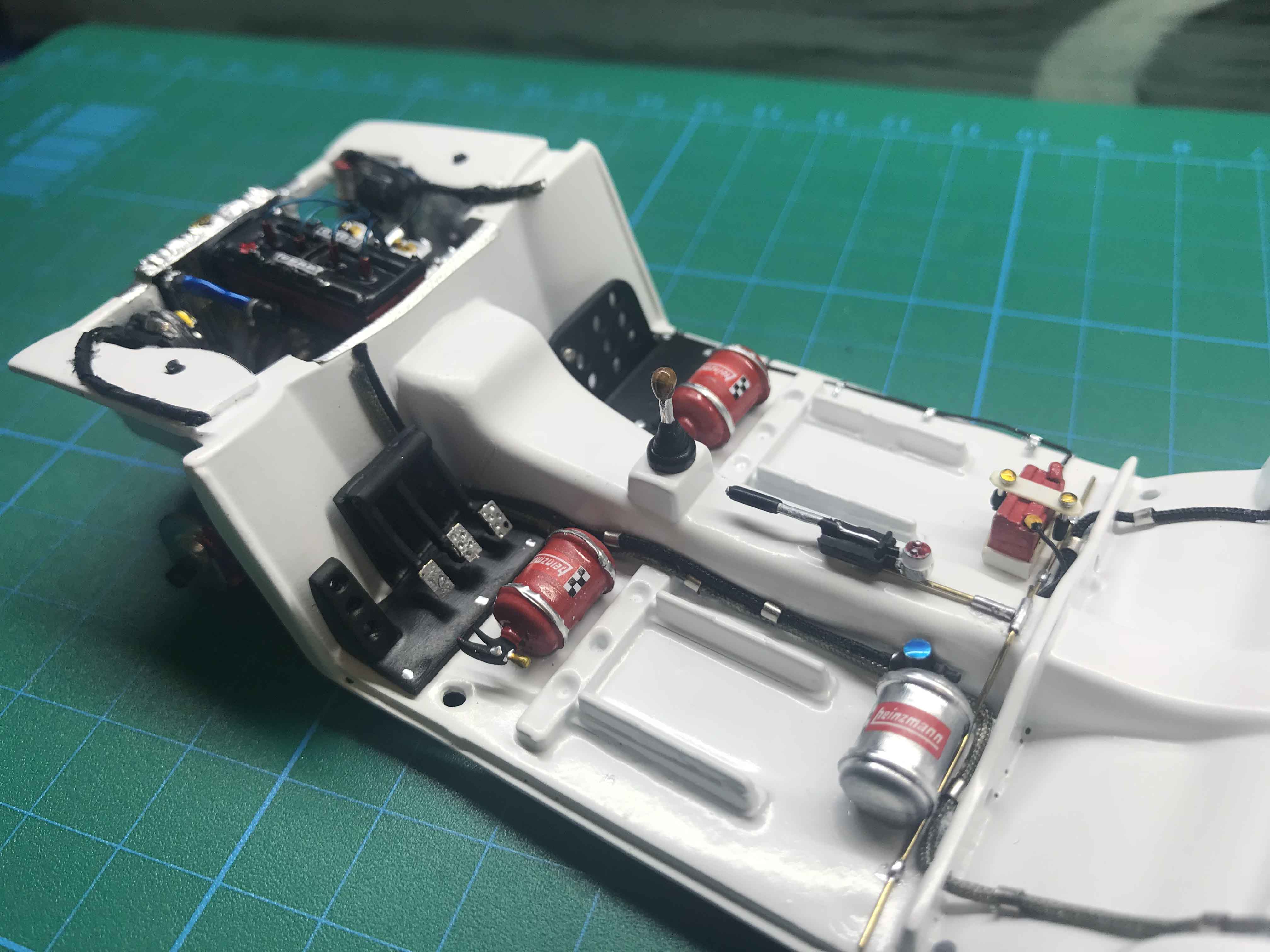

Es la parte del modelo que mas me gusta, justo antes de la carroceria; esta espectacular Manafrank, muy buenos los detalles que has hecho

gracias german ahi va ya queda naa
