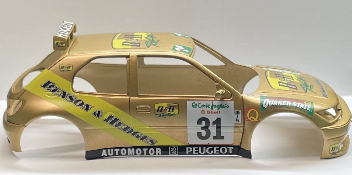

Pues así, a primera vista y contando sólo con esa foto, ha quedado bastante bien, ¿no?
Buen trabajo de recuperación :D
Re: Peugeot 306 Maxi Evo-1 (Lorenzo Raya)
Getzrally escribió:Pues así, a primera vista y contando sólo con esa foto, ha quedado bastante bien, ¿no?
Hombre alguna secuela le ha quedado
Pero entre calcas y demás creo que quede disimulado :?

Bien ahi en el dorado, esperando ver esa decoracion.

Fran, porqué no das un paso más hacia adelante? :wink:
Porqué no cortas las calcas por las líneas de panel, y le das un poco de liquido (si es que usas líquidos) con un pincel para que los bordes del corte se metan por la linea, y con un poco de calor de un secador?
JesusM escribió:Fran, porqué no das un paso más hacia adelante? :wink:
Ok JESUS
Estas calcas tienen un súper poder :D
Son bastante elasticas :!:
Las suelo dejar y atacar con líquidos al día siguiente
Ya las corte una vez y el resultado fue desastroso
Aquí quien me hizo las calcas me dio 2 opciones con el fondo amarillo
Y sien el para pintura pero conociéndome con el tema de pintura opte por lo fácil
Pero si atacare ese tema y veré si puedo mejorar ese cruce en la puerta que se ve fatal
Gracias maestro por el consejo y la explicación de cómo hacerlo
:wink:
Ah si uso líquidos me imagino como usamos todo
Yo estoy con el de tamiya que para estas calcas va de lujo
Lo del calor nunca lo he hecho y me compre un mini decapador para ello pero ni lo he usado
Mana, basta con aplicar un poco de calor de un simple secador de pelo, nada más. Y es preferible pecar de excaso que pasarse, que entonces puedes hacer hervir agua y líquidos...y la calca con ellos. Es un poco de calor para que active los adhesivos que lleva la propia calca. Na`, 5 segunditos o así, y lo puedes hacer varias veces.
Sobre cortar la calca, hay que esperar unos minutillos. Según la aplicas lo más fácil es que la dañes, pero cuando ha pasado algo de tiempo, se dejan cortar. Aquí ayudan dos cosas. La primera es que la cuchilla sea a estrenar, y lo segundo es que el panelado esté bien hecho, fino y profundo. Eso guía la cuchilla para cortar la calca con una buena base, sin desviarse y con superficie de corte suficiente :wink:
Excelente decoracion Fran, te ha quedado de lujo; intenta meter la calca en la linea de panelado y luego lo vuelves a panelar y si la calca es elastica pues mas facil. Prueba con un papel tisue. No hable de cortar nada.

Y ojo con el decapador, que si es para decapar, puede enchufar mucho calor. Como dice Borja, mejor con poco, aunque le des más tiempo.
Muy chulo ya con las calcas colocadas
fanalone escribió:Muy chulo ya con las calcas colocadas
gracias a ver si solvento esa amarilla como dicen los compi
y lo laco :wink:

Vaya decoración mas guapa, no la conocía.
