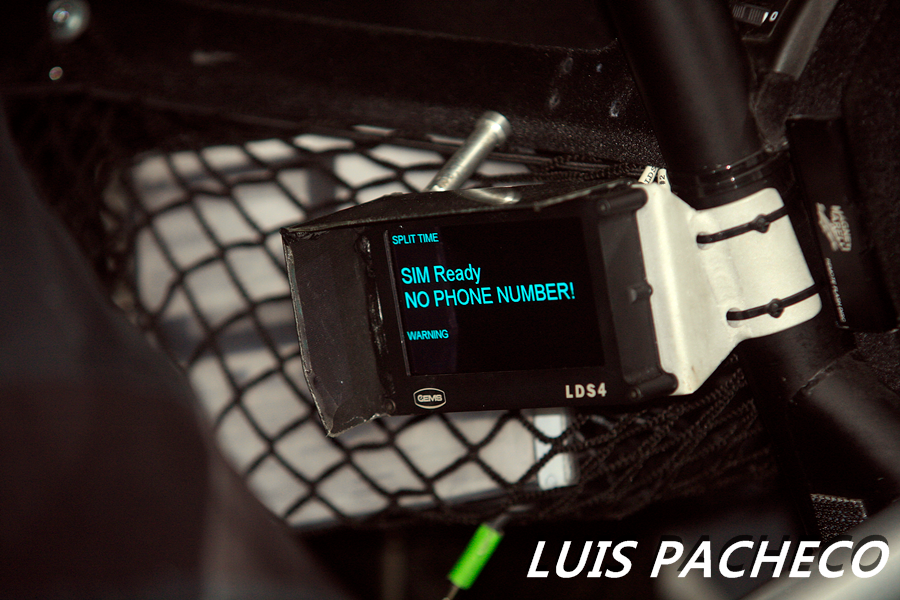

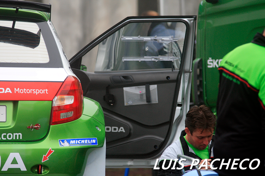

Luis Pacheco escribió:Poner la carrocería en este modelo es casi un crimen. :shock:
Un poco más ideas? :D
Muchas gracias por las fotos, Luis. Me apunto la segunda, pero quizás más para el segundo Skoda, más moderno. En este no lo he visto en ninguna foto :wink: .
De la primera foto tengo cortada la bolsa que viene en el kit original para clonarla y ponerla de nuevo en los paneles, pero viendo tu foto, quizás me plantee clonarla en resina transparente a ver si logro que simule la carpetilla de plástico :D
