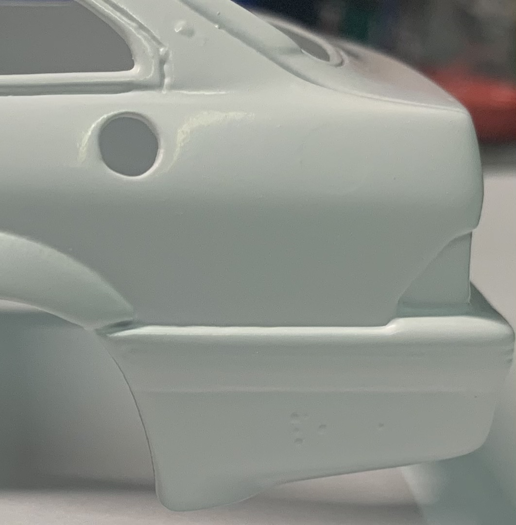

JesusM escribió:Porqué no pruebas a barnizarlo o lacarlo de nuevo? Si es como le hubieras puesto laca mate, con algo de brillo te lo dejaría como esperabas
ya pero se a quedado blanquecino no se si lacandolo no se note
probare a ver ...
aunque prefiero aunque sea un curro el despinte y empezar de 0
Putadon, yo te aconsejo que la laca la compres para maquetas, de Gravity, de Zero o en algún taller de pintura que sea de confianza, vale mas gastar un poco mas en ese trabajo final, que te arruine una maqueta.
probare a ver ...
El despinte ya lo tienes. No pierdes nada dándole una capa de barniz/laca. Si la laca la lijas, se queda blanquecina y con otra mano desaparece ese blanquecino.
Ya nos dirás si has puesto en práctica lo que te decía Jesús, pero al igual que otros compañeros coincido en que con otra capa de laca en buen estado recuperará el brillo. Es lo mismo que si has lacado y tienes que lijar. Debería de volver a brillar con otra capa :wink: .
probare a ver ...
prefiero despintar y empezar otra vez
ya soy un experto en los despintes 8)
fanalone escribió:Putadon, yo te aconsejo que la laca la compres para maquetas, de Gravity, de Zero o en algún taller de pintura que sea de confianza, vale mas gastar un poco mas en ese trabajo final, que te arruine una maqueta.

Yo le daría capas mas ligeras y dejando secar más. Sobee todo, manis mas ligeras y quizás, mas diluidas. Y limpia bien la base antes. Yo creo que el problema tambien viene por la rapidez de todos tus trabajos.

JesusM escribió:Yo le daría capas mas ligeras y dejando secar más. Sobee todo, manis mas ligeras y quizás, mas diluidas. Y limpia bien la base antes. Yo creo que el problema tambien viene por la rapidez de todos tus trabajos.
ok maestro
pues el coche lleva como un mes imprimado dentro de su caja
esperando que llegaran las calcas
y mira lo que me paso
por rapido no fue :lol: :lol: :lol:
