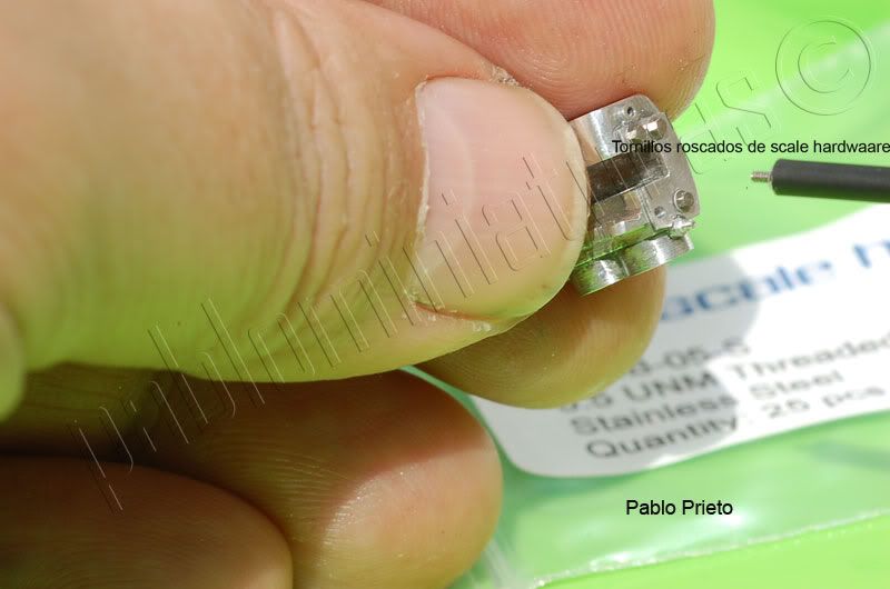

http://i245.photobucket.com/albums/gg57 ... 0022-2.jpg" onclick="window.open(this.href);return false;

Perdona mi ignorancia, pero no entiendo el objeto que muestras... :?
Editado:
Tiene algo que ver con el método del tubo corrugado? (A mi me parece más unas pinzas de freno...)

Elaboracion de los frenos, utilizando tornillos Philips torneadosImagenImagen[img]
