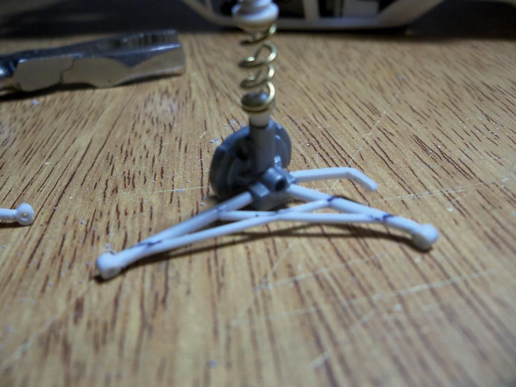

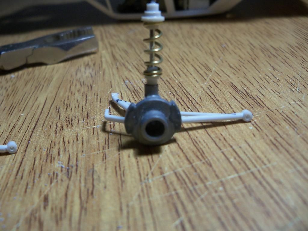

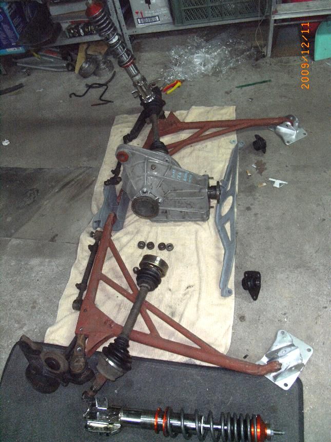

Buenos algunos otros avances en el cacharro, el tren trasero viene demasiado simplificado y en muy malas condiciones, asi que serrucho en mano y a liarse la manta
Basado en esta fotografia:
LLego a esto:
Primeros los brazos mas gruesos:
Y Luego los refuerzos:
Quedando:

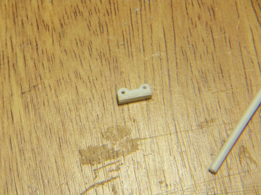

Realize el soporte de los brazaos el que va colocado delante de pozo de la rueda de repuesto, quedando lo siguiente:
El cual despues de casi una hora de trabajo para darle la forma tan particular que lleva, me queda cooooooooortooooooooooo,....................................................
Asi que volo por la ventana y el gato se puso a jugar con el.
Bueno despues de esta mala pasada, queda todo guardado hasta esta noche que me ponga a laburar nuevamente en él.

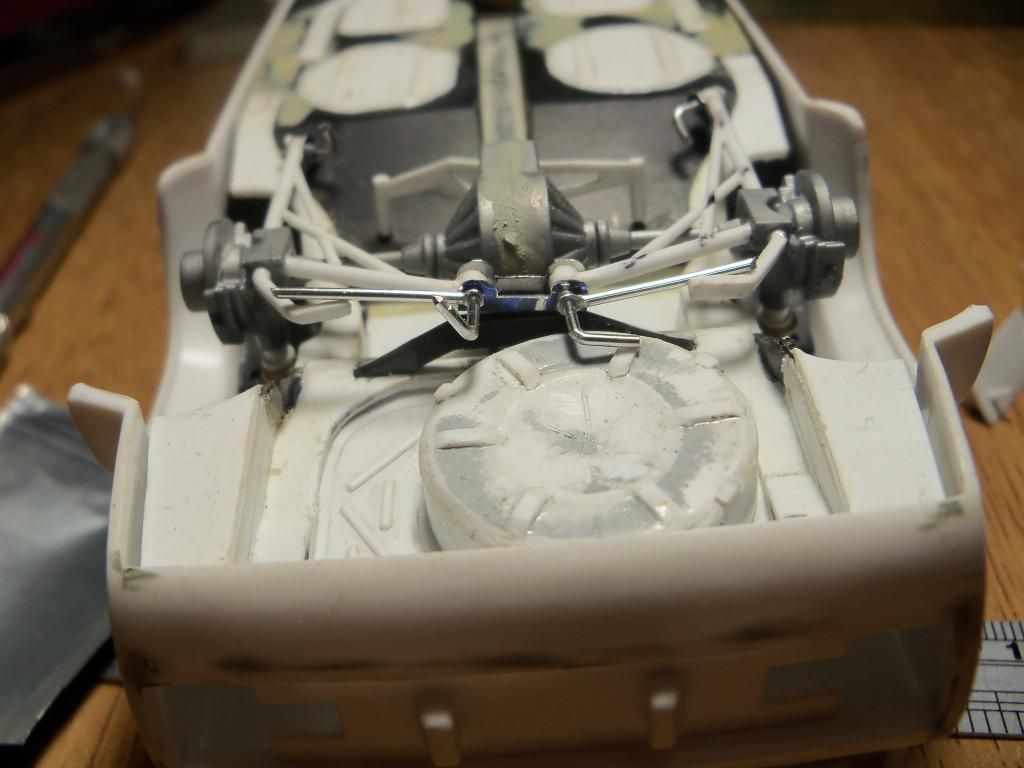

Bueno, luego de uan semana bastante ajetreada, familiarmente hablando, les coloco algunos avances en el 131:
Siguiendo el consejo de Getz, me consegui una lata del "Sabor del Encuentro" y rehice el soporte de las parrilla trasera:
Y ahora si me da el largo que nesecito.

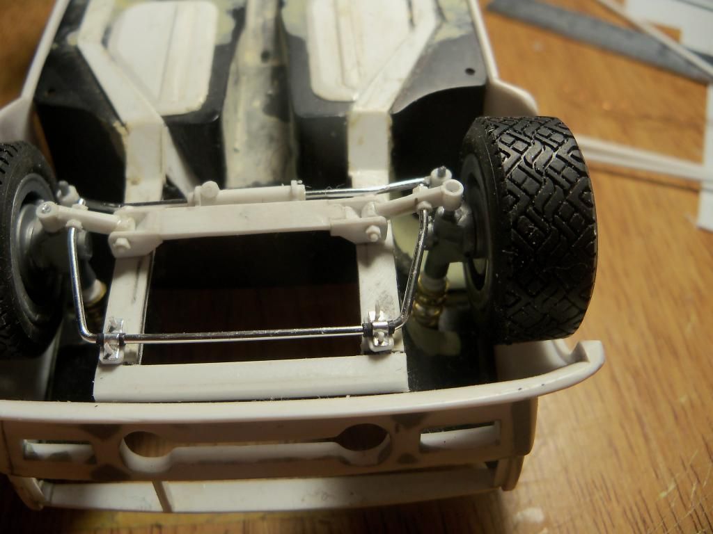

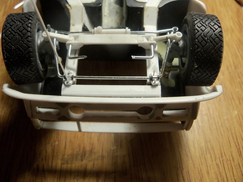

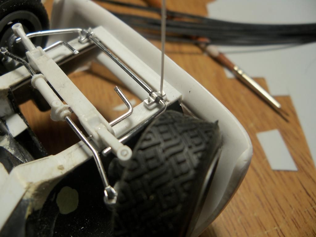

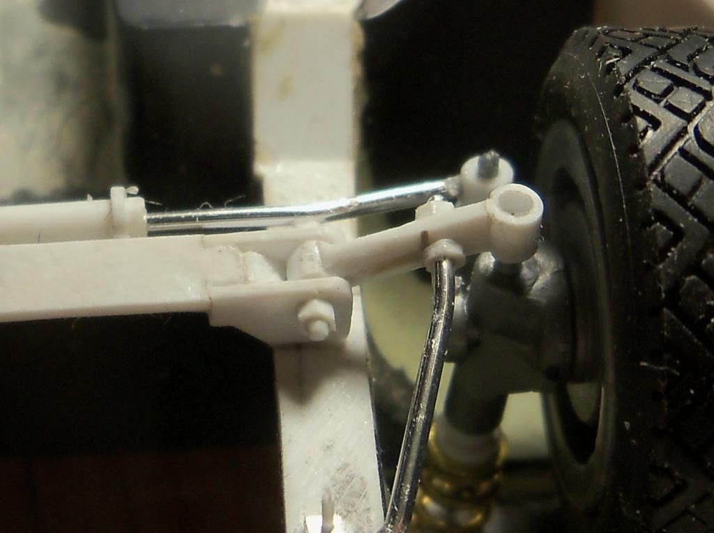

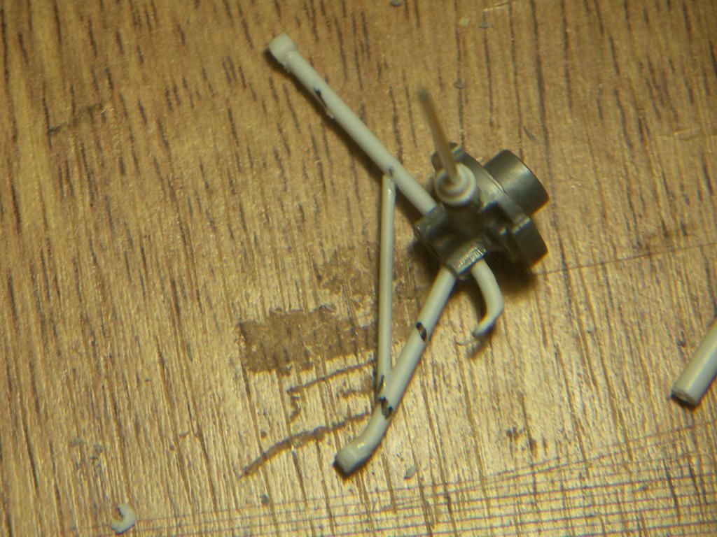

Tambien he realizado el brazo de torsion delantero:
Al cual le realize los anclajes con una gomita, una pedazo de plasticard, una tira de lata de c.......a y evergreen de 0,5 para simular tornilleria:
Terminados los brazos suspension con su respectiva tornilleria:

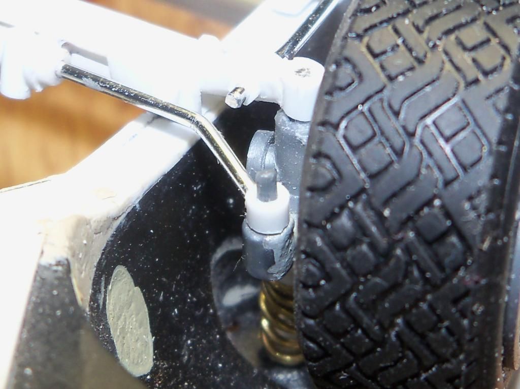

Y en cuanto a la barra de direccion, no me conformaba el alambre de aluminio plastado, asi que le he colocado un pedazo de tubo de evergreen pegado con ciano:
Como estaba realizado anteriormente:
Y el nuevo:

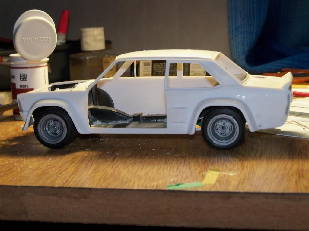

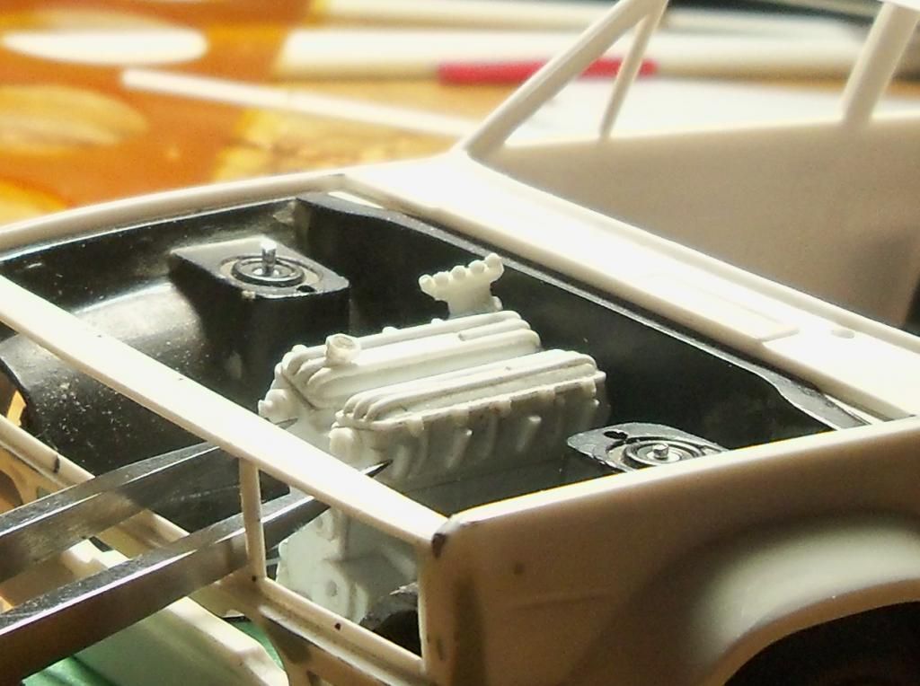

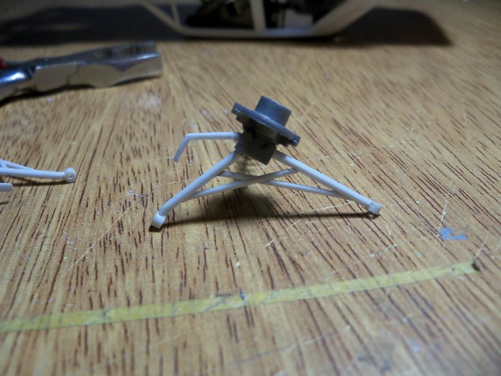

Gracias chicos por los comentarios, bueno anoche le coloque los soportes al motor para ya empear a pintar y resulta que me ha quedado demasiado alto, asi que habra que buscar otra solucion
Uds. que opinan del distribuidor, esta hecho a scratch, yo lo veo demasiado ancho.
Y arme las suspensiones y medi alturas:
Ahora si me gusta como queda.
