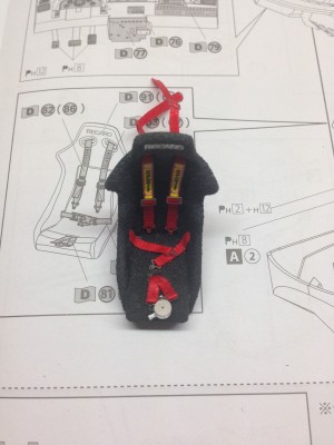

ahora mismo estoy con los cinturones de tela y los arnes y... :cry:

Re: Toyota Celica GT-Four(St-165)Rally Montecarlo 91"
Mensaje por Villeneuve76 »
Ánimo y paciencia. Después de hacerlos me juré no volver a poner cinturones de tela, sino de vinilo.

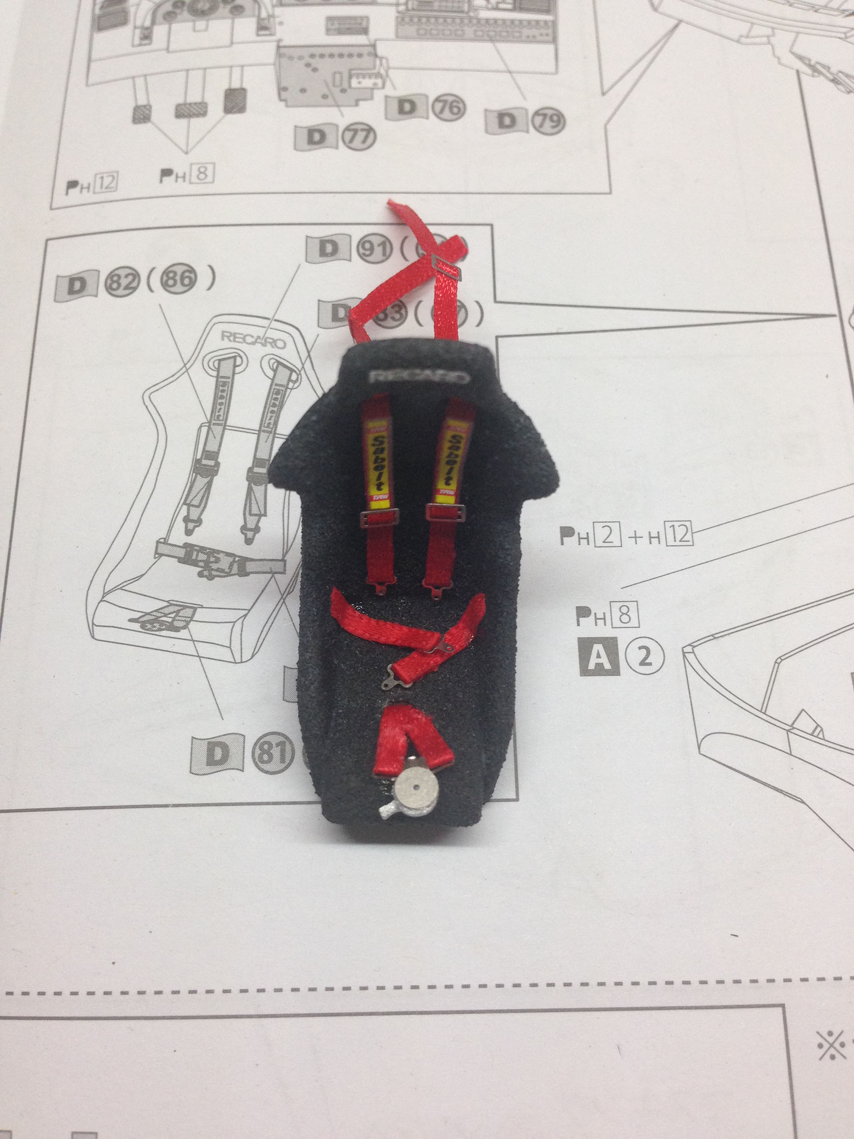

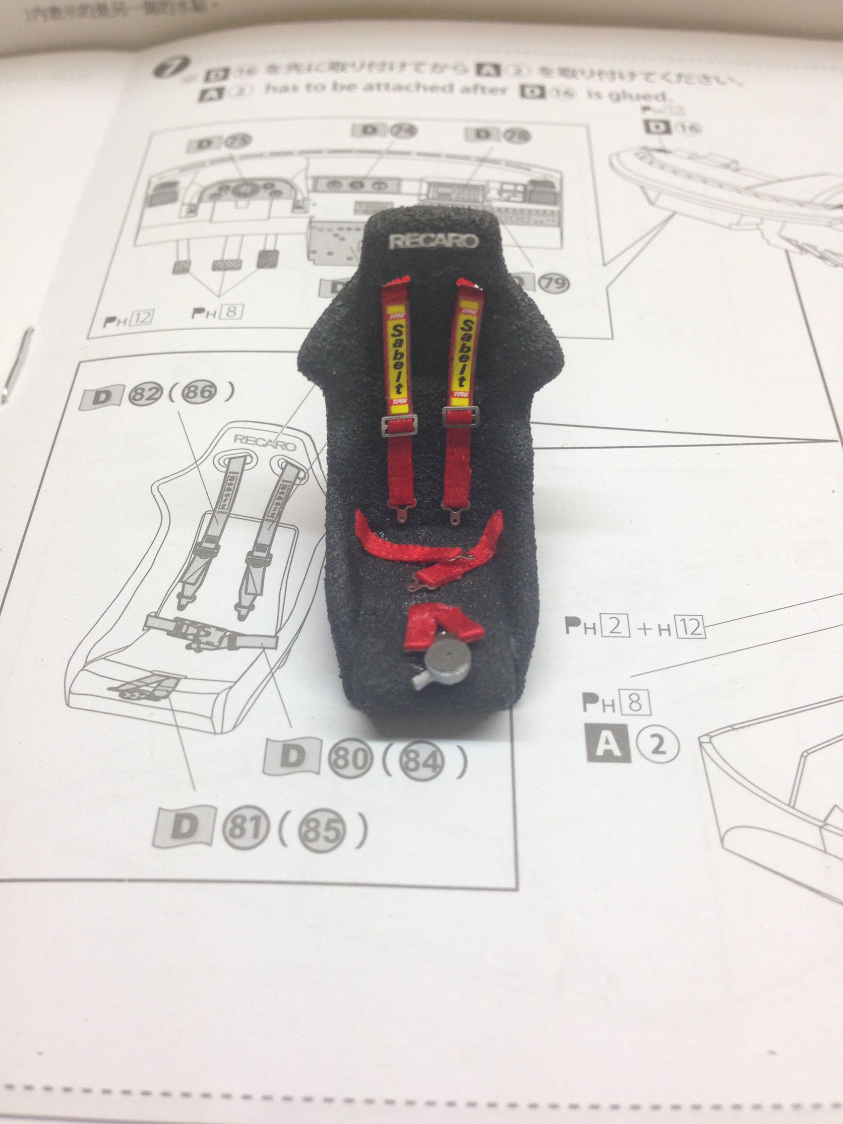

hola
aki estoy de nuevo con algun avance mas
despues de tanto baquet arnes etc...
esto es lo mejor que he podido hacer :cry:
y encima me he equivocado con los arnes de los tirantes
pero ya se quedan asi con la lata que me han dado :roll:

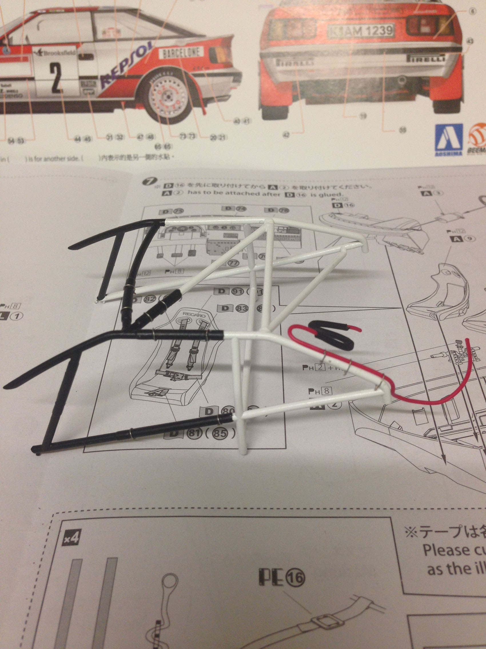

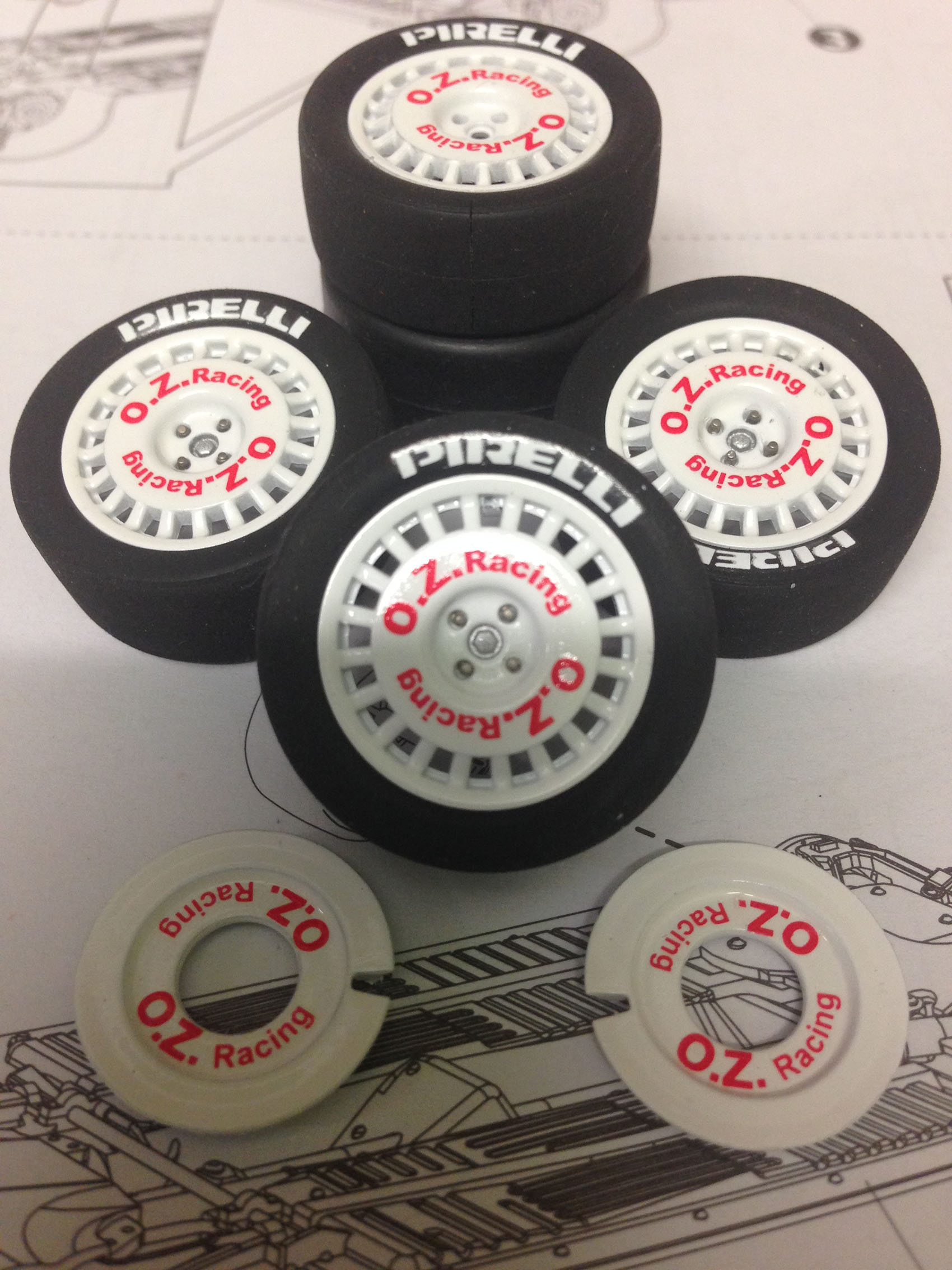

tambien he hecho las llantas y he empezado con el arco de seguridad

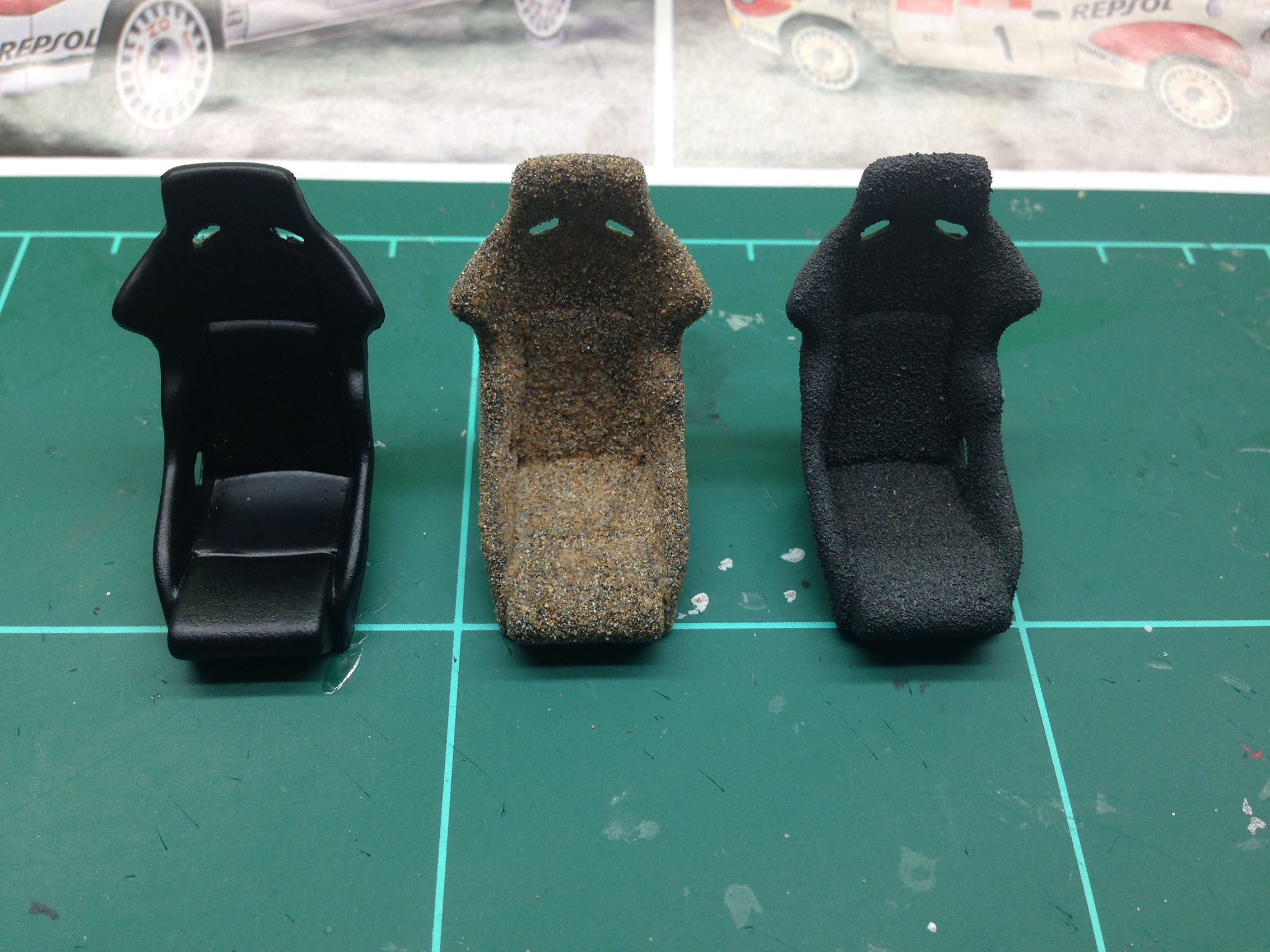

Qué le has dado a los asientos?
una tecnica propia arena de playa :D
vivo en canarias mucha playa y bastante variedad de arena
y un dia probe y...
el resultado no esta mal :wink:
un poco de cola blanca diluida en agua y un chorro de arena
luego unas manitas de negro mate y listo

Veo que lo llevas de maravilla, aunque yo no soy muy amigo de las texturas en los interiores, sino más bien de aplicar luces y sombras, pero eso es una apreciación personal mía.
Te recomiendo que barnices en mate la marca del neumático. Se te quedará como pintada.
tomo nota villeneuve
gracias por el consejo
genial villeneuve
hice lo que me dijiste con la calca en el neumatico
y el resultado es asombroso
eres un crack :D

Buen truco el de l'arena para los asientos, tengo solo una duda, en el tiempo no saldrà la salinidad y el color se mancharà de blanco?
:shock: muy buena observacion
son los primero que he pintado
no tengo ni idea :roll:
Muy buen trabajo lo llevas de lujo los asientos tienen muy buena pinta
