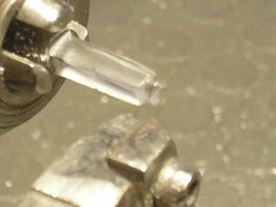

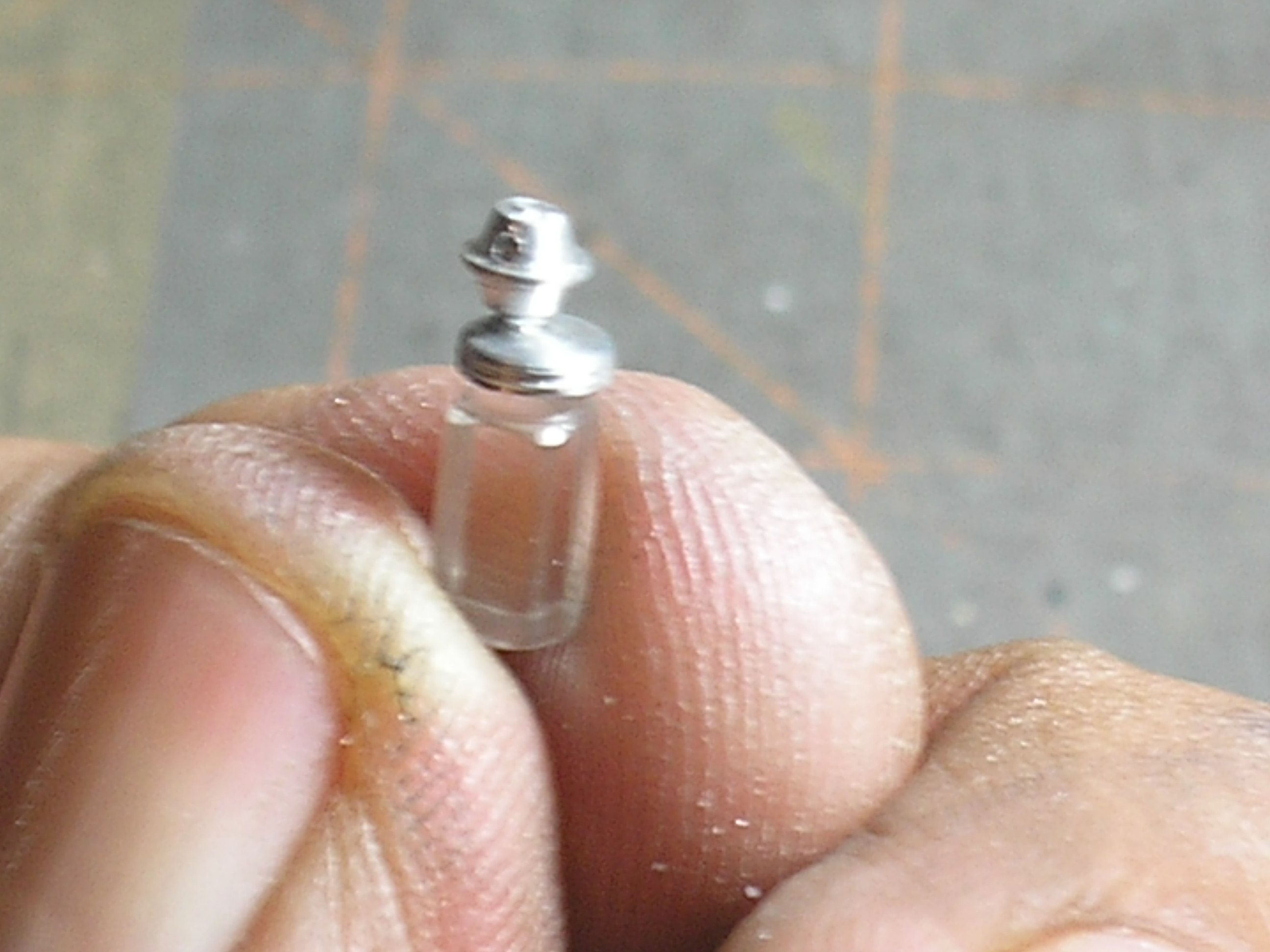

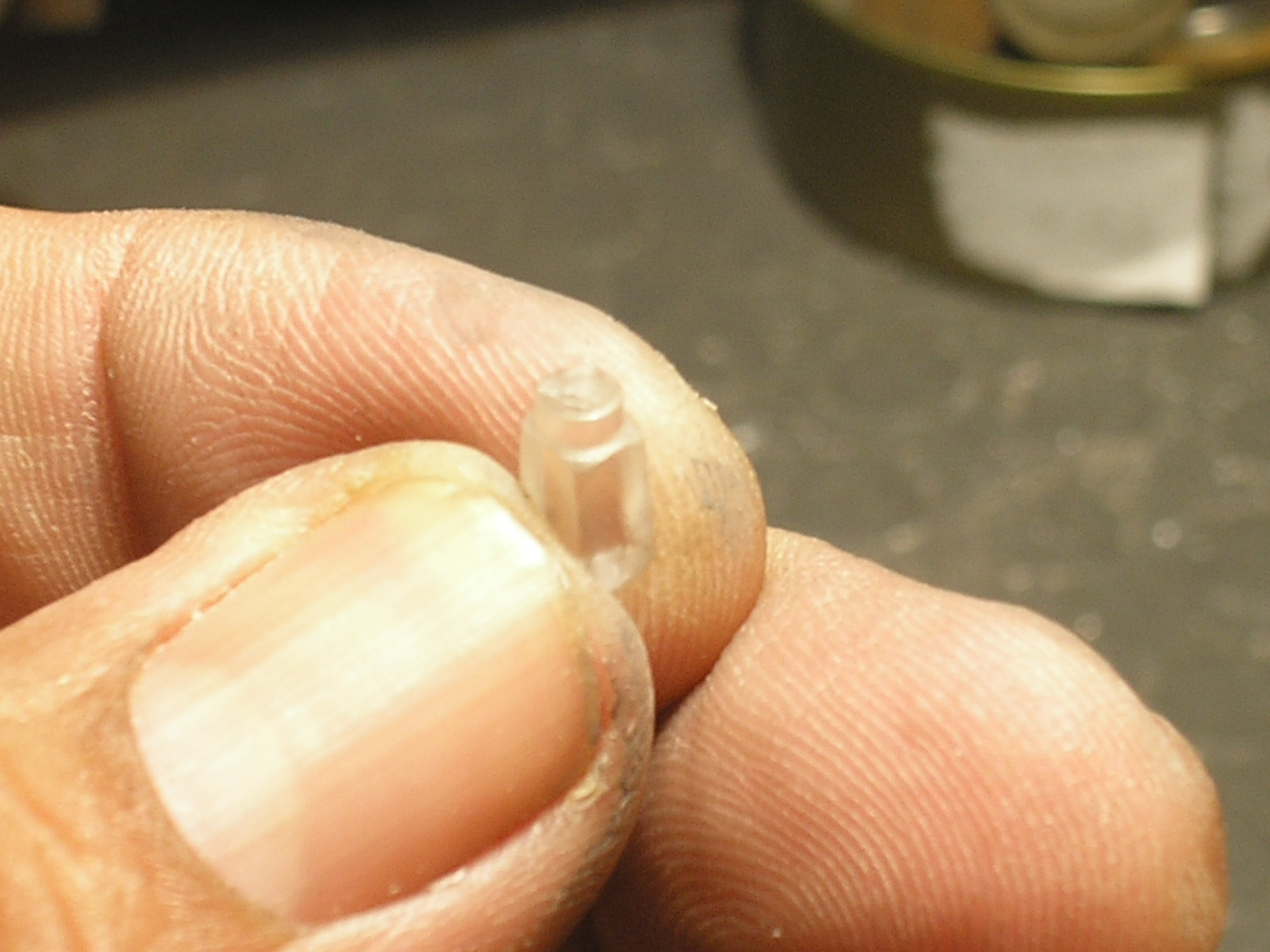

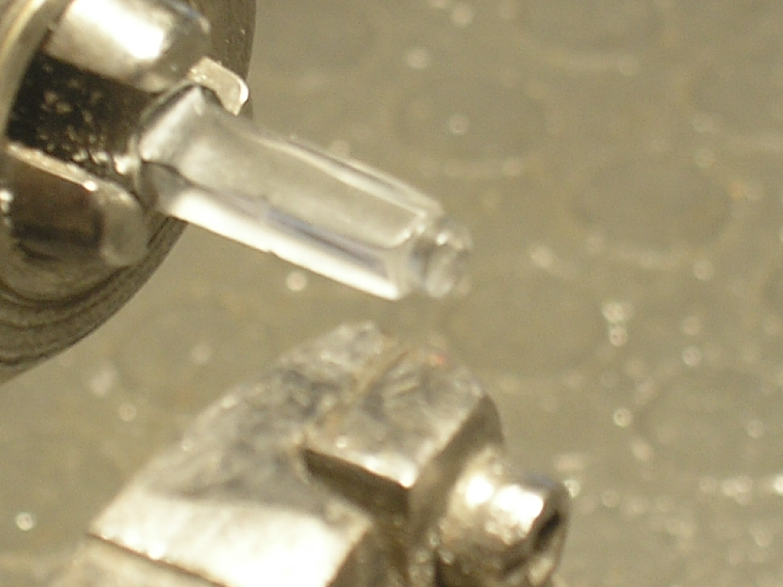

Diplos escribió:Precioso trabajo!!!con un detallado muy bueno.
Por cierto como has hecho la botella de cristal? esta perfecta!!
+1!! :shock:
COCODRILO DONDEE
Mensajes: 200
Ubicación: Ciudad de México
Re: Ford Mercury 1949 woody
Gracias, la hice con una varilla transparente de acrílico con ayuda del torno y lima y la tapa roscada en aluminio y el accesorio superior de la misma, tambien en el torno. Saludos
dando forma a la varilla de acrílico en el torno
