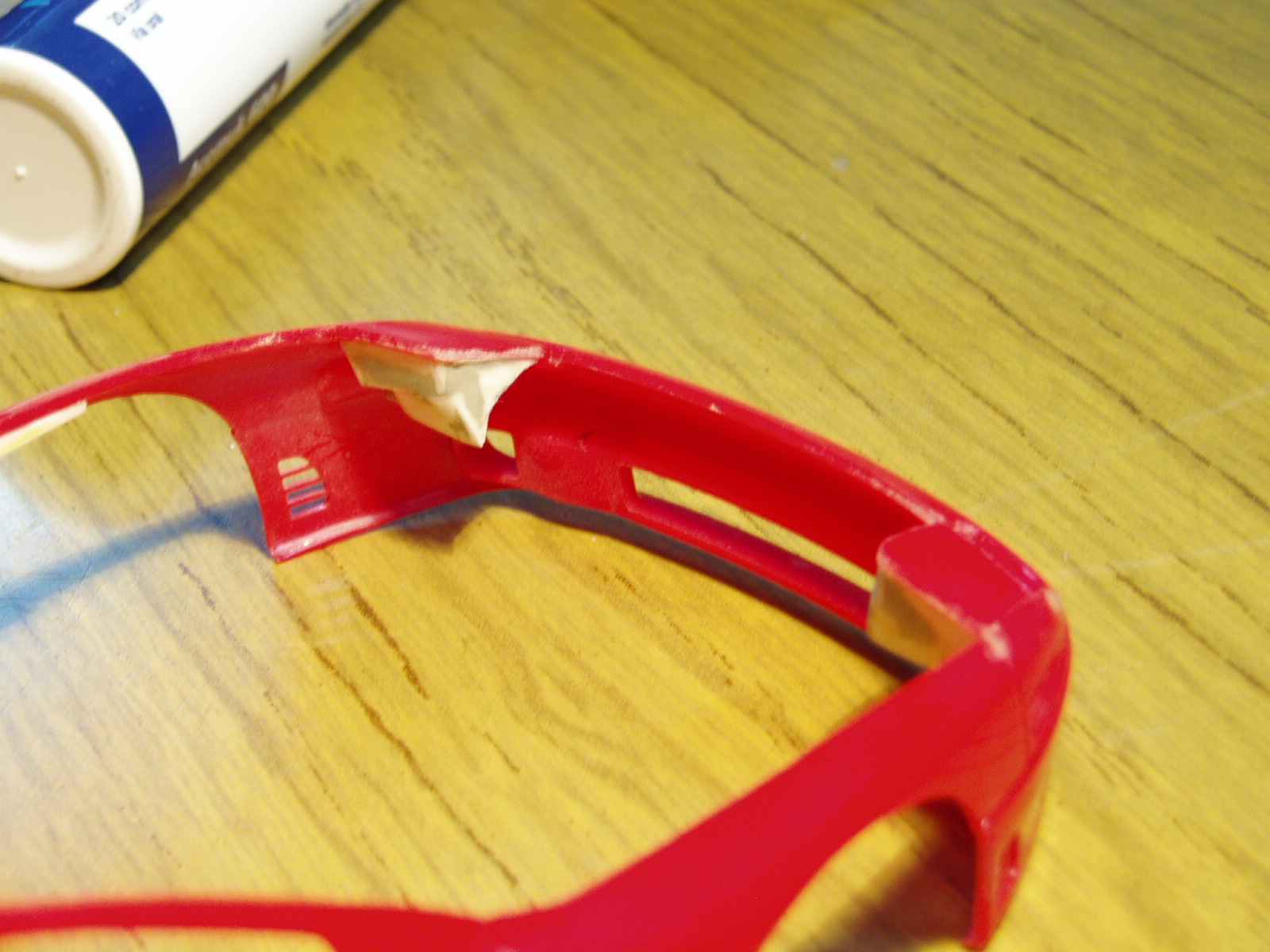

Titino escribió:hoy hubo mucho trabajo de piensa y piensa, pero al final llegue a la conclusion de CORTAR el capot.

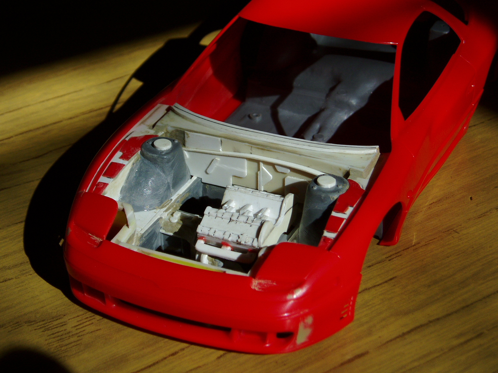

Mensajes: 5874
Re: 1/24 Tamiya Mitsubishi Twin Turbo GTO

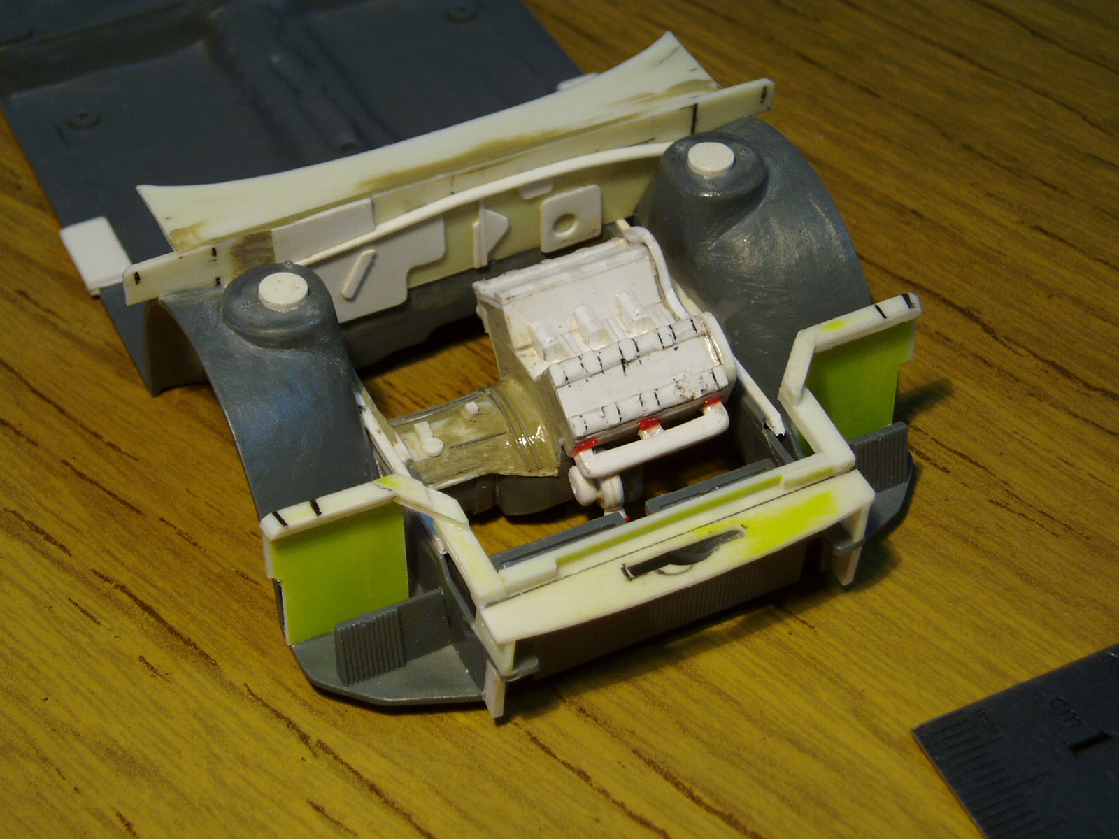

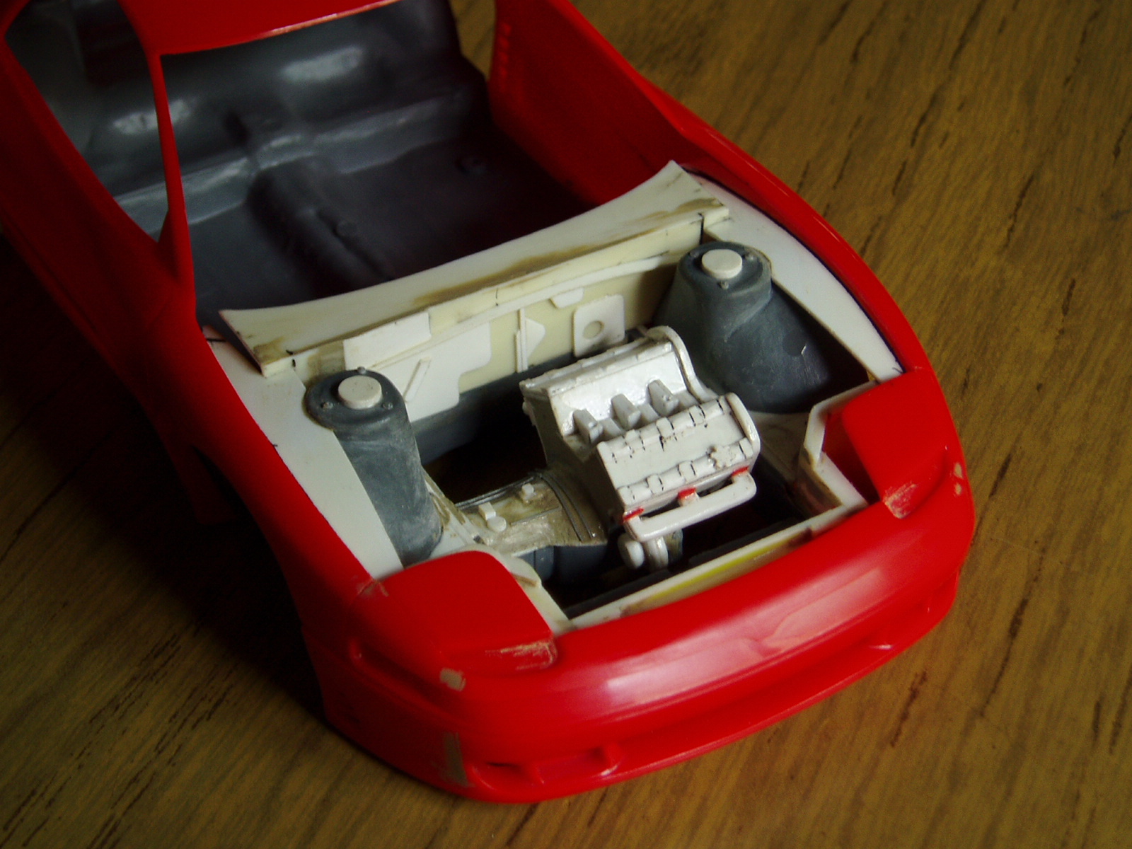

seguimos dandole de lo lindo al engine bay del Mitsu, el firewall ya esta listo y avanzamos bastante con el frente, ahora estoy con los laterales

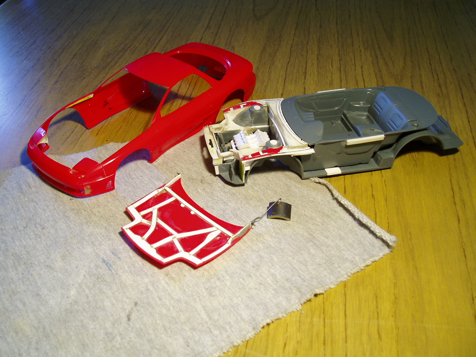

empece con el sistema de bisagras que habia planeado primero para lo cual utilice un alambre de cobre de 0,75mm de diametro y una hojalata galvanizada de 0,5mm de espesor. Para unirlos utilice estaño pegado con cianocrilato al plastico endurecido con bicarbonato de sodio.
Ahora estoy haciendo la trama interna del capot con laminas de plastico.

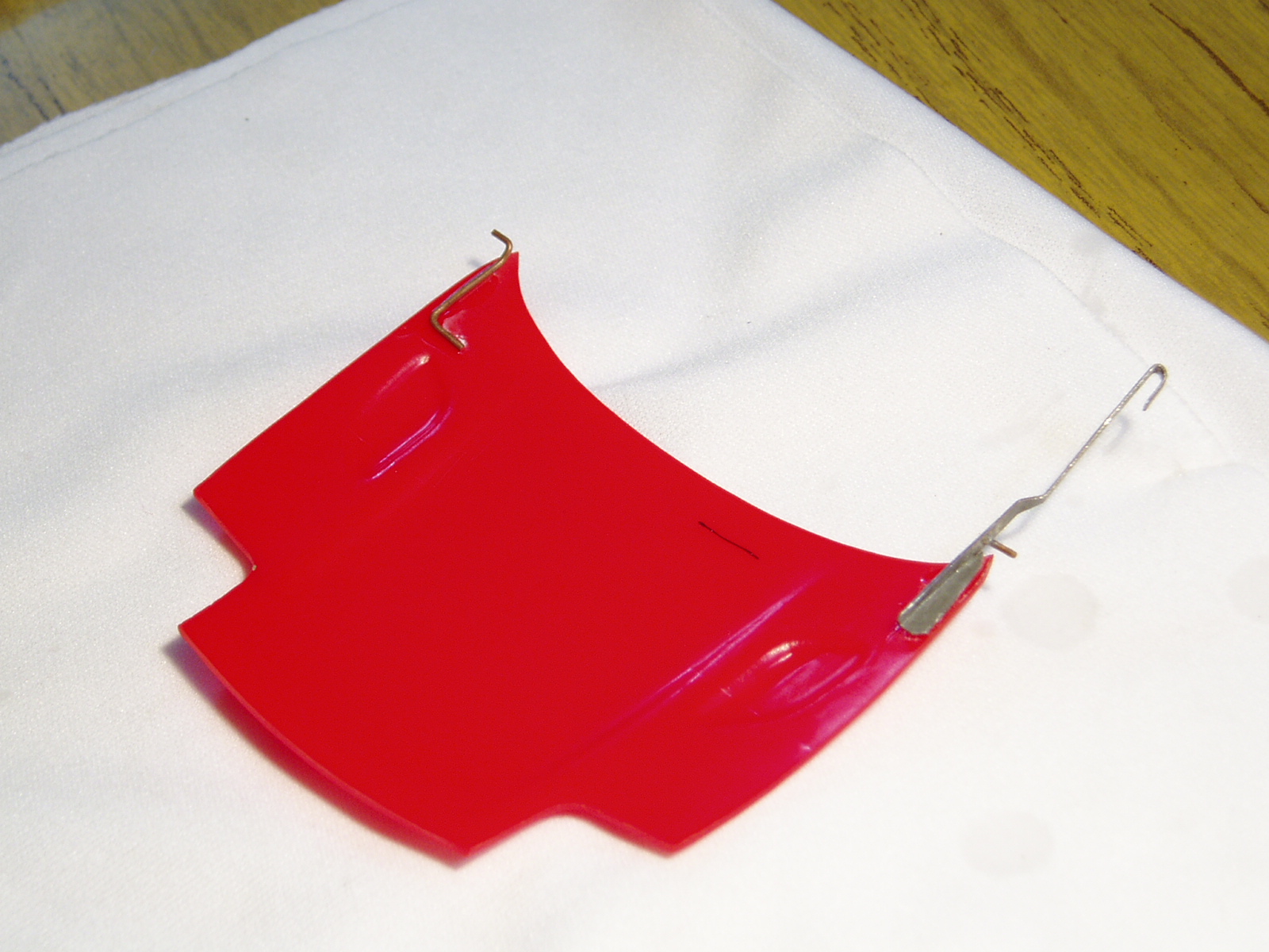

Mensajes: 5874

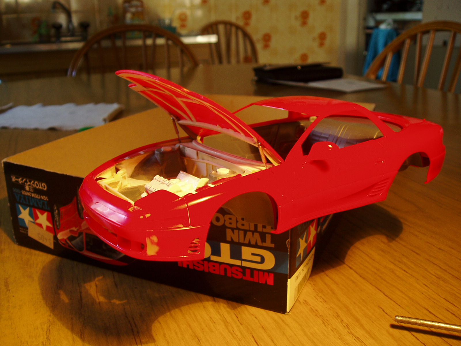

termine con el interior del capot y con las bisagras y el sistema para su apertura. Con un imancito de motor Mabuchi hago que la pata metalica que sobresale por detras del capot se pegue y asi quede abierto, ya que el Mitsubishi no tiene varilla para la apertura del capot. Cuando Eduardo me envie los imanes que el tiene que son de neodimio mas potentes y reducidos en tamaño solo quedara ubicarlos en su sitio. Provisoriamente esta sujeto con cinta de papel.
Unas fotografias

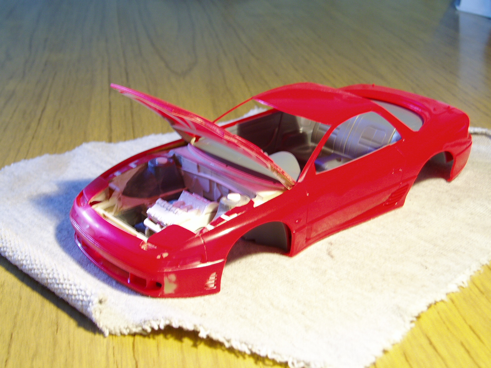

Mensajes: 5874

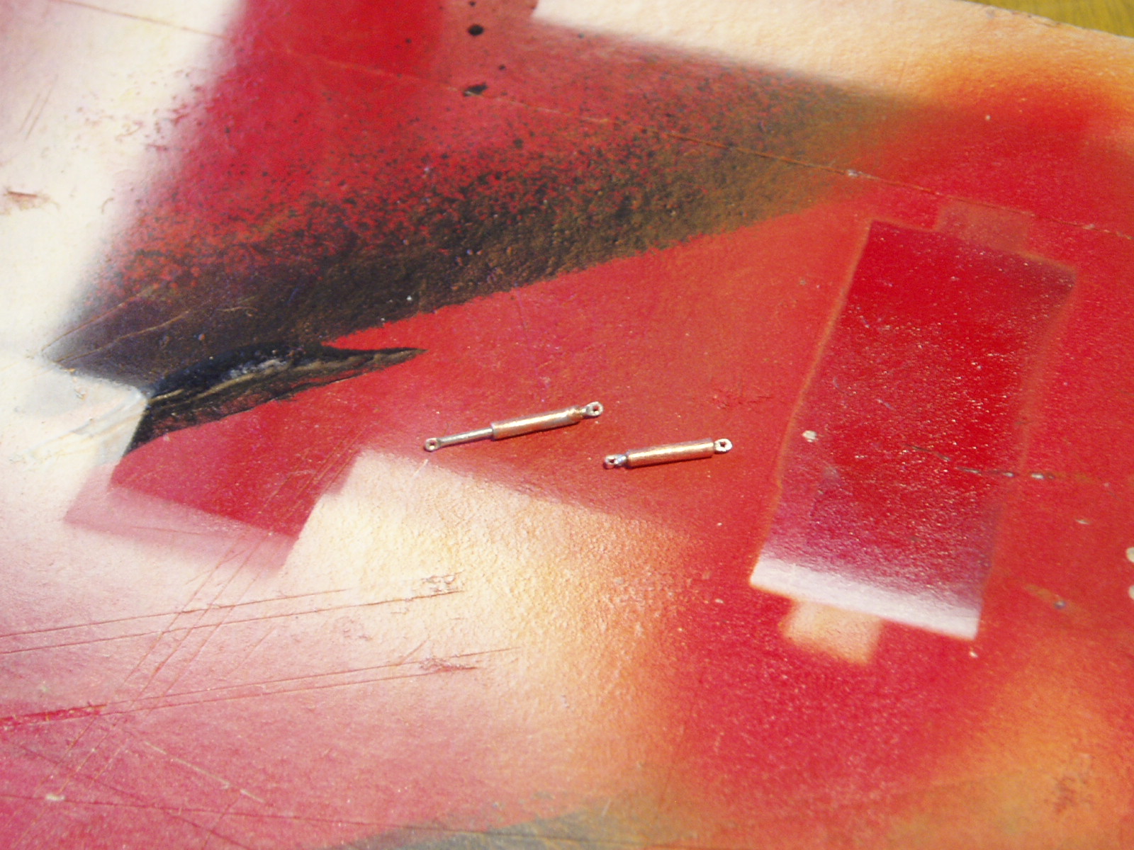

pense en hacer algo mas sobre el tema capot para que se asemeje mas a la realidad e hice los resortes neumaticos, para lo cual utilice solo cobre, soldado con estaño y pegado con cianocrilato. La longitud del cuerpo es de 7 mm y el vastago de 0.75mm de diametro, los orificios son de 0.5mm.
puestos en su sitio
