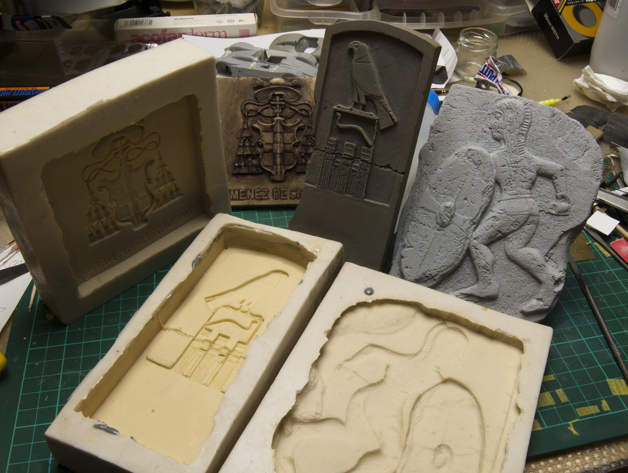

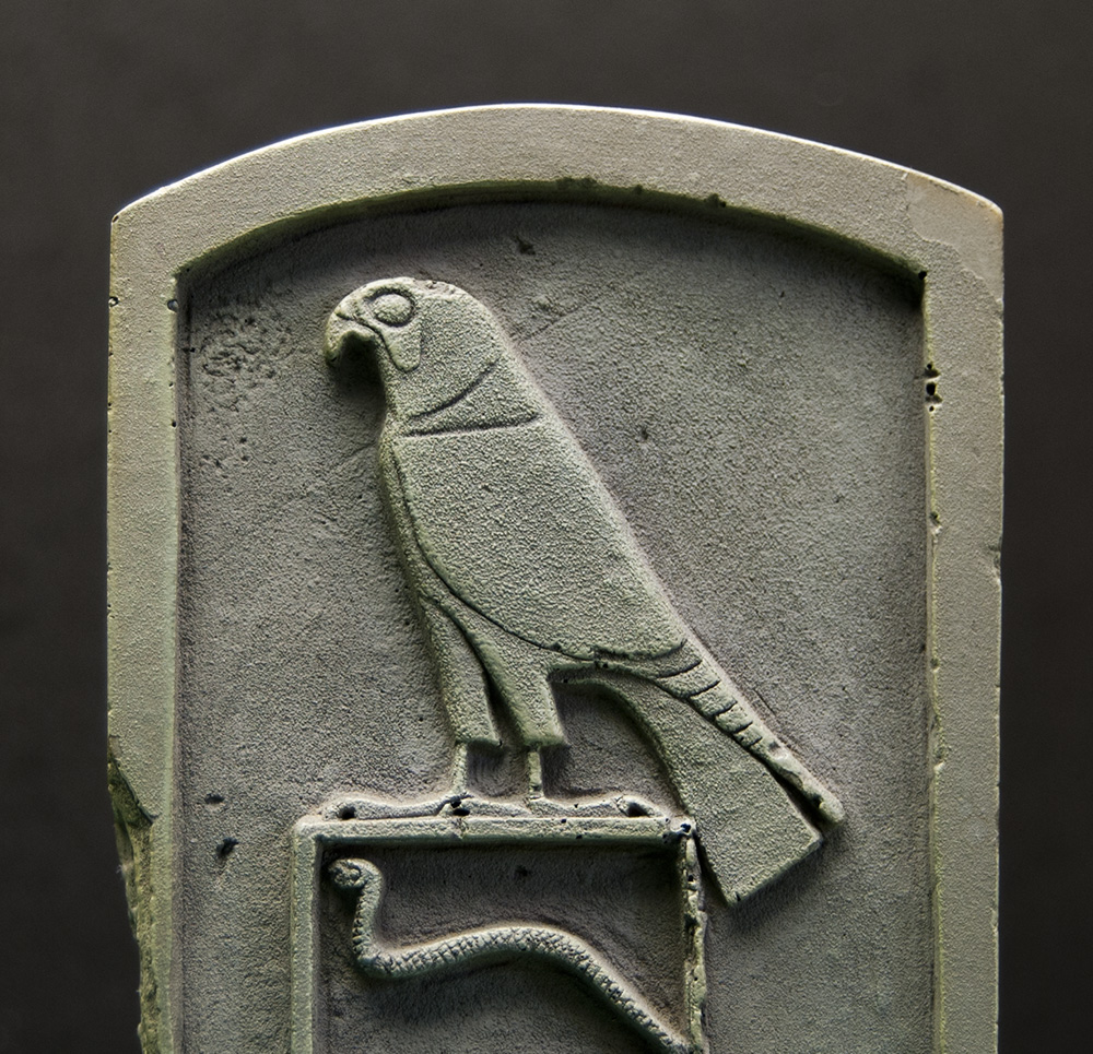

Re: Proceso de clonación de piezas con molde y contramolde.
Me ha costado encontrar los restos de porquerías que hacía hace 17 años; no se qué modelo de tupper era, a lo mejor eran más grandes y más potentes, porque podían con buenos tochos de silicona y resina. También es verdad que yo estaba fuerte. Por supuesto que no hacían magia, y en la resina podían quedar burbujas. En la silicona nunca me falló, puede que fuese especialmente fluída, pero en todo caso hay que untar bien con un pincel la superficie. En las piezas que hay al lado en la foto se ve que hay alguna burbuja, pero esas son los restos que conservo por haber salido mal. El "pollo" del detalle tiene 4 cm de altura, ni grande ni pequeño, pero con el tupper al vacío se copiaba perfectamente la textura de piedra:
Para esa altura, para silicona, prácticamente no te hace falta tupper... las burbujas tienen poco recorrido hasta la superficie.
