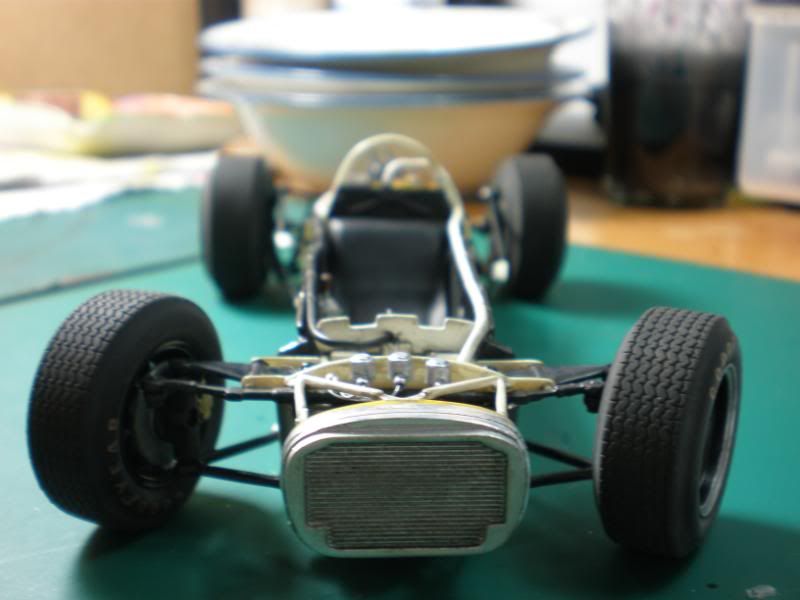

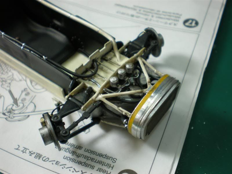

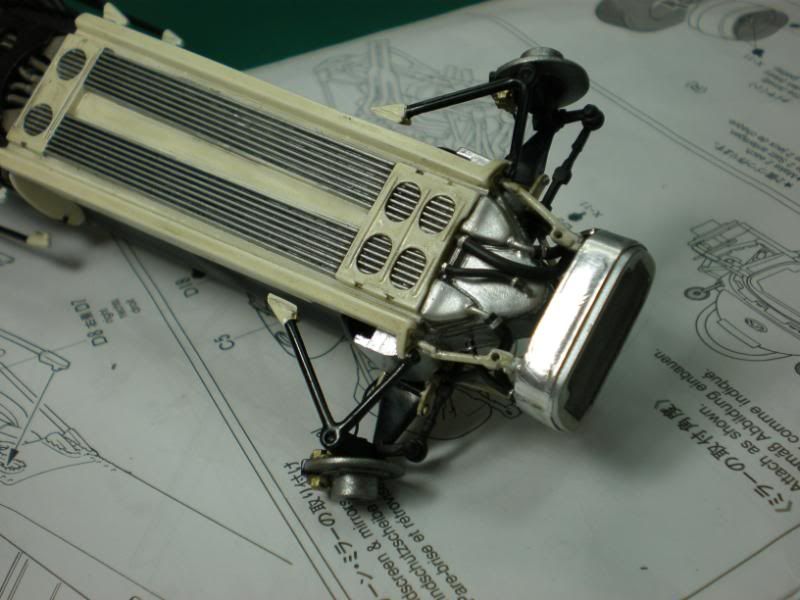

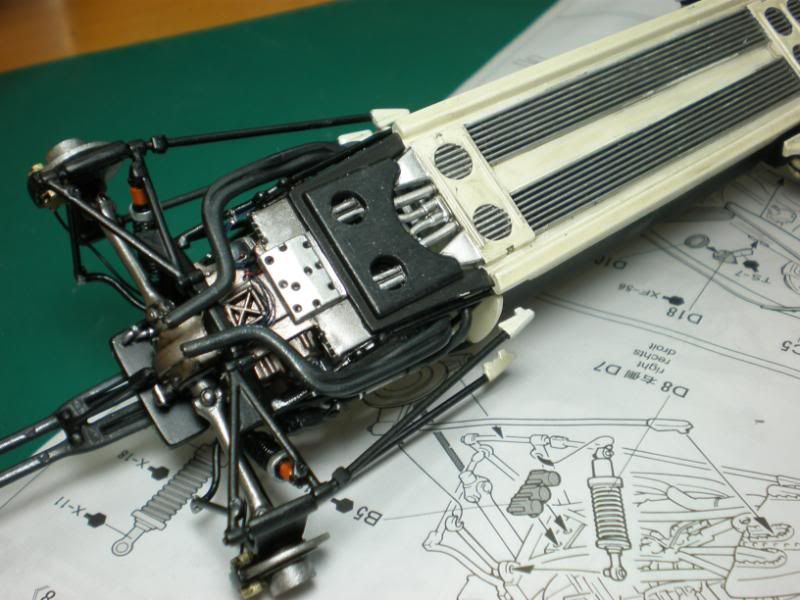

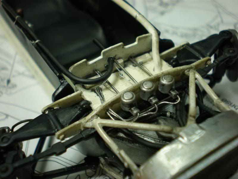

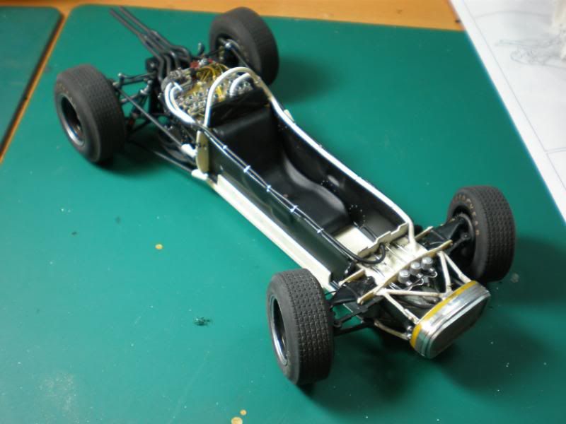

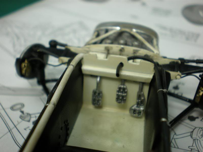

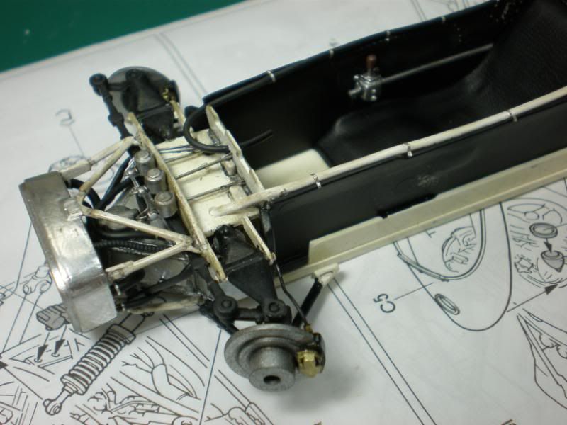

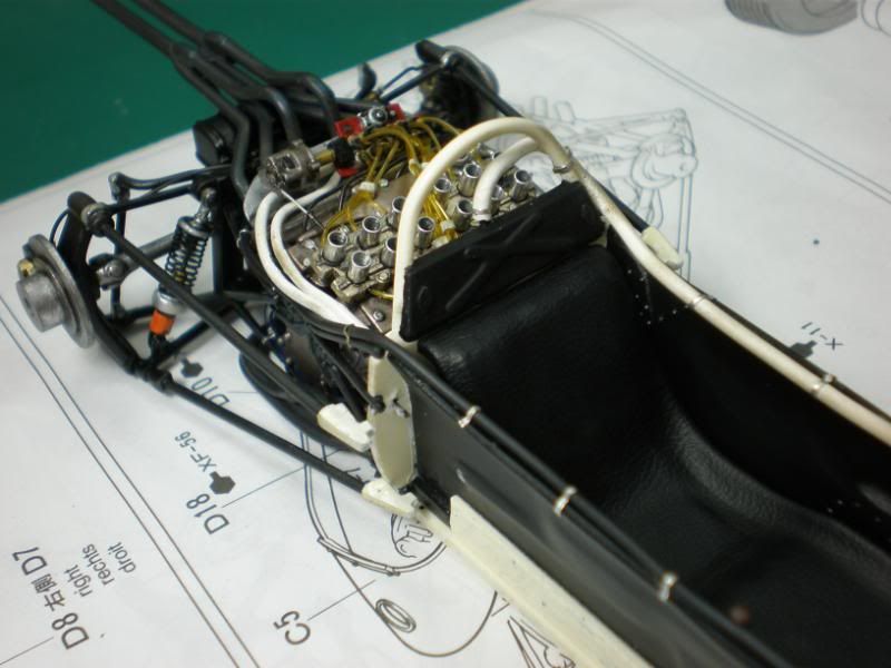

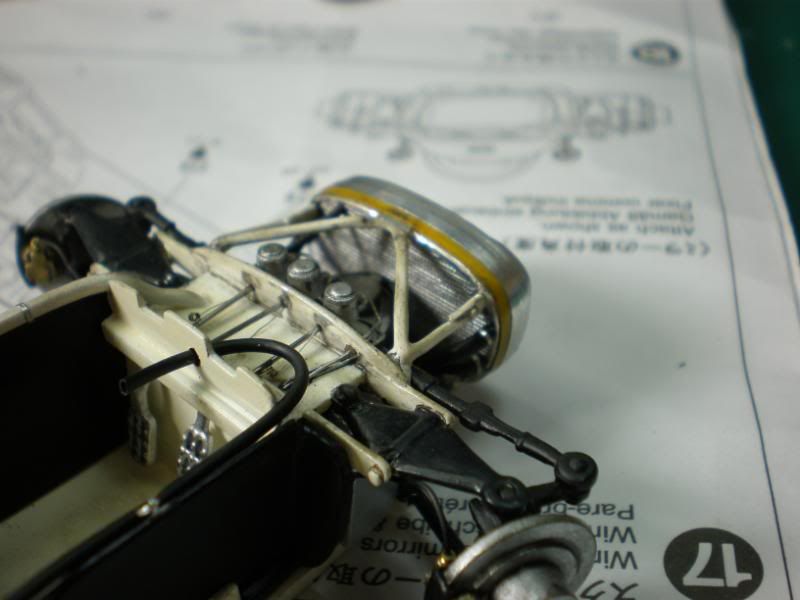

mas cositas

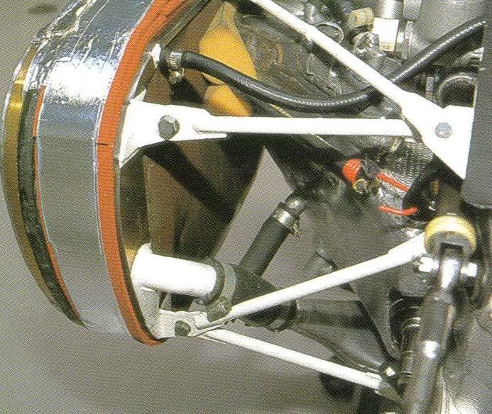

y una foto donde e cogido la referencias
e de decir que mee pasado un poco con el sucio de la parte delantera tengo que limpiar un poco pero el macro también esajera un poco no se ve tan sucio
saludos
Mensajes: 6831
Re: HONDA F1 RA 272 tamiya 1/20
Quique , chapeau ¡¡¡¡¡¡¡¡¡¡¡¡¡¡ esta de vicio el detallado y todos los manguitos que le pusistes , eso si , un paseo por el lavacoches para el frente y listo , te felicito .
Mensajes: 11569
La verdad es que en cada maqueta te superas!! Muy bueno!!

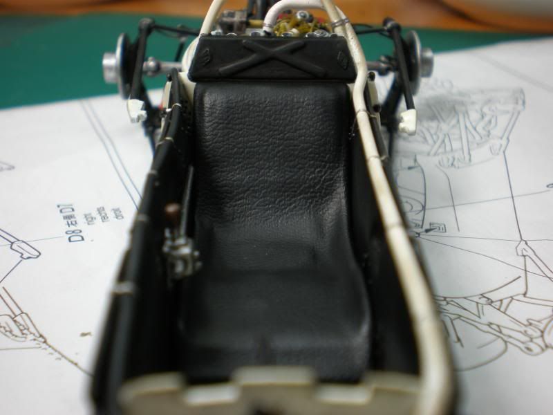

coño quique ya veo que las pruebas con la piel fueron de vicio vaya asiento chulo, y el resto para hablar de impresion.

Esta tremendo, la parte delantera te ha quedado genial, el resto ya ni hablamos.

El asiento me ha dejado hipnotizado, ¿como lo consigues hacer?

el asiento es de una funda de teléfono de las malas piel sintética ,tienes que conseguir una muy finita.
el proceso es lijar la piel asta que quede muy finita esto es un poco coñazo. la mojas y la pones en la pieza estirando con cuidado , cuando le des la forma aproximada tienes que poner alguna gotita de ciano en las puntas de la pieza empiezas por un lado de la pieza y cuando este bien sujeta con un pincel pones cola diluida en el siguiente tramo de la pieza y estiras la piel pones otras gotitas de ciano y esperas a que se te fije bien y así con el resto de la pieza , intenta que la piel este siempre humeda . al principio es un poco desesperan te pero al final le cojes el truquillo, yo recomiendo agáis practicas con piezas no validas.
espero lo hayáis entendido

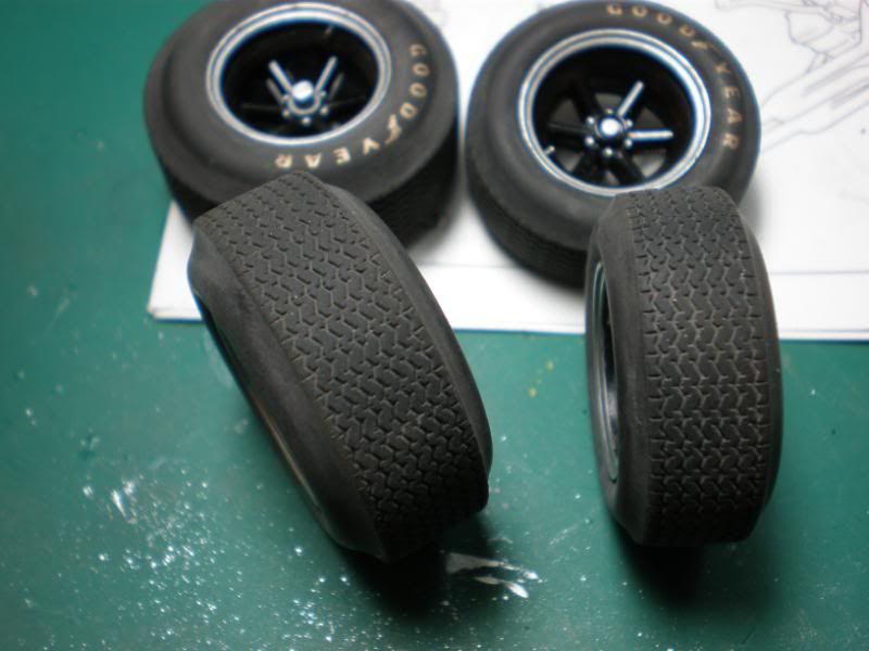

las ruedas
saludos
Muy buen trabajo, te esta quedando de perlas :wink:

Por cierto, las ruedas están lijadas o pintadas?? Son soberbias...
