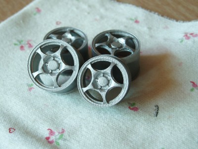

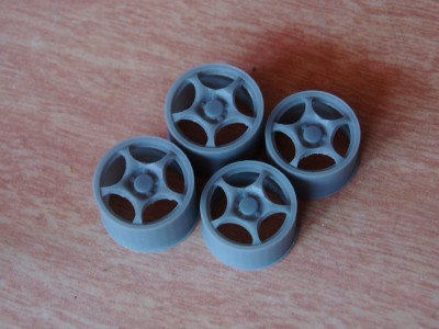

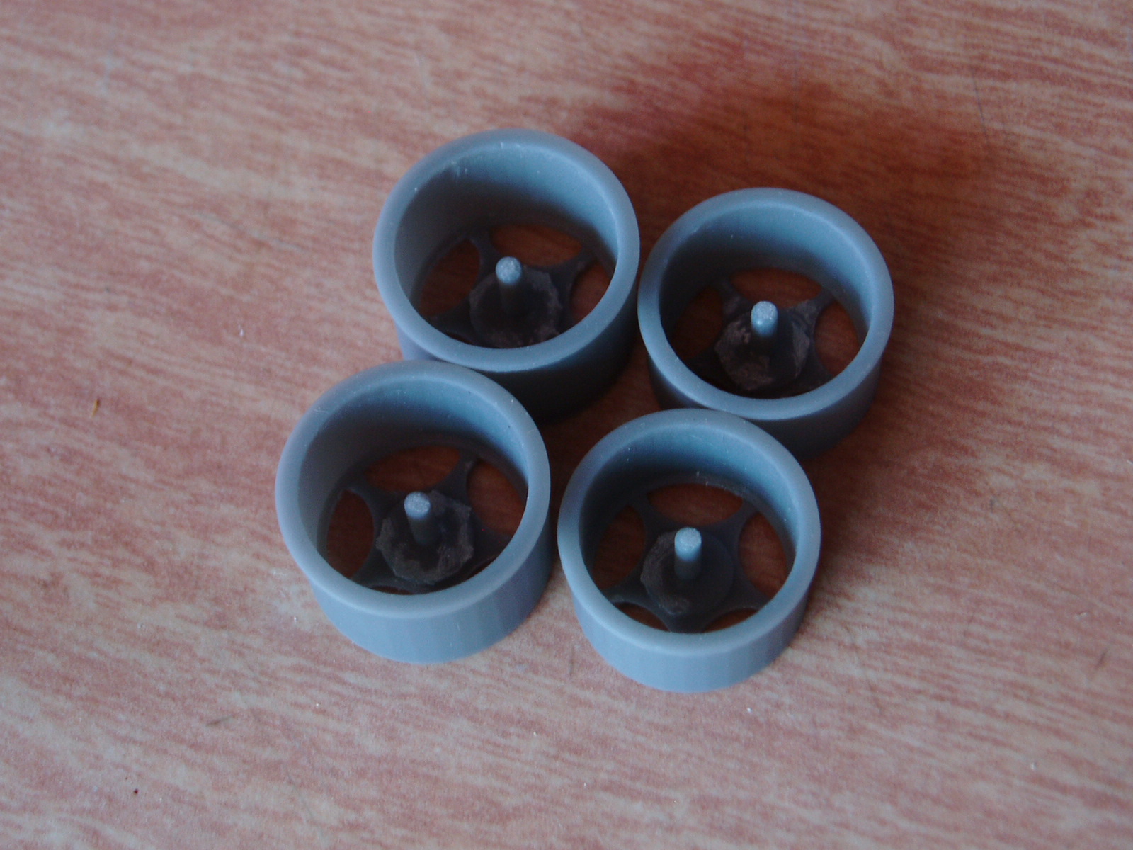

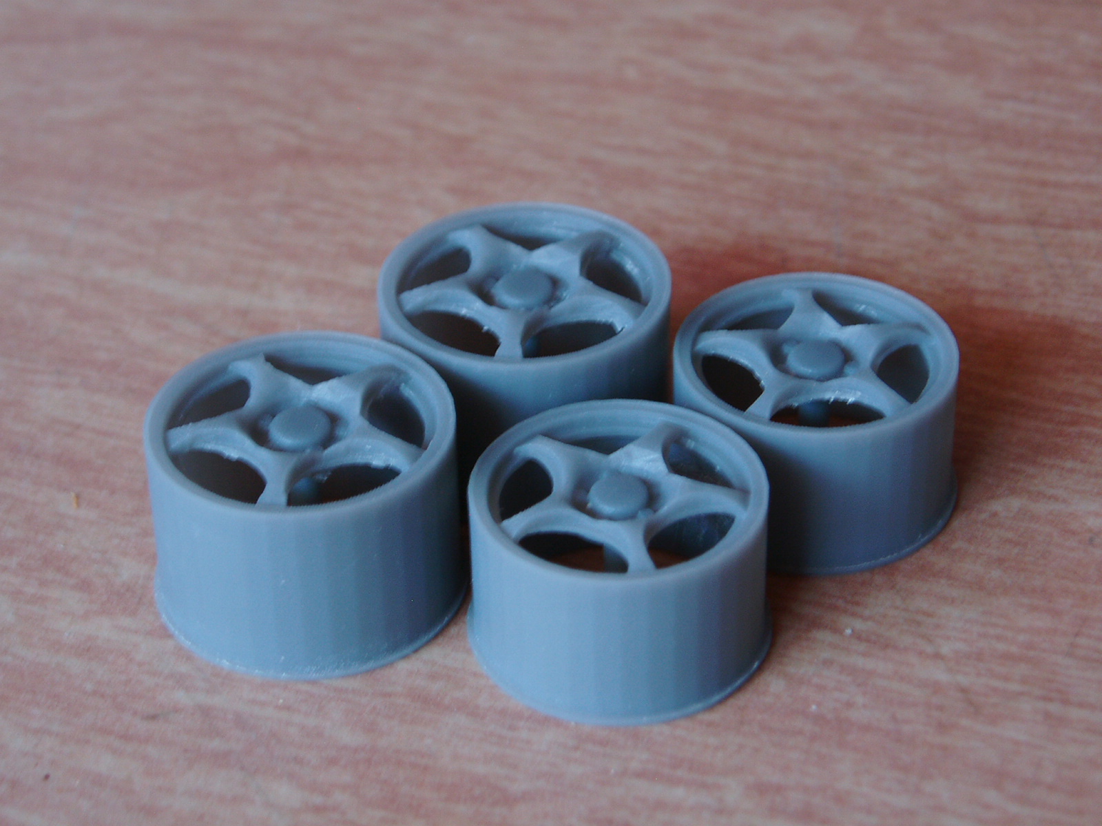

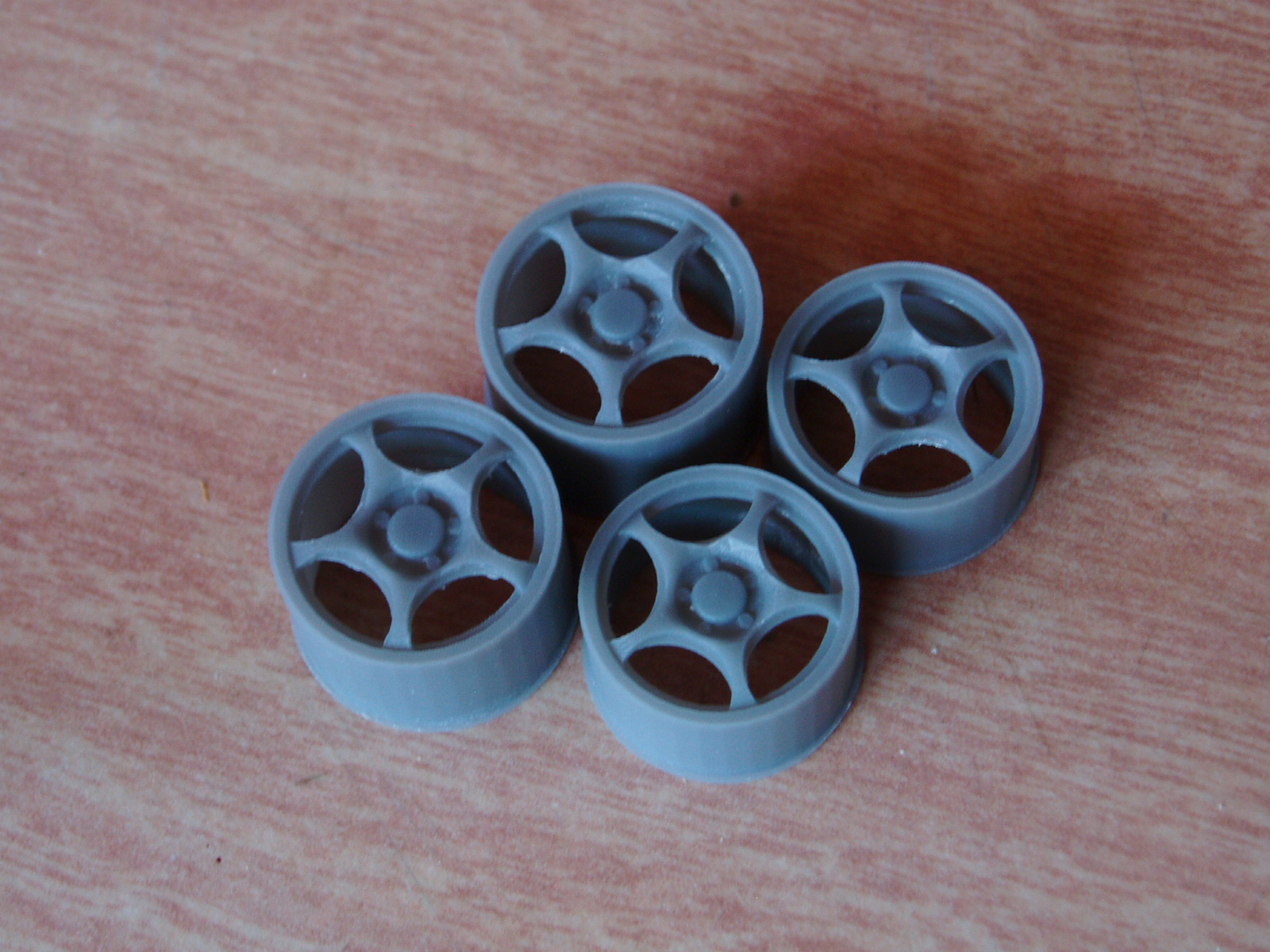

Hola, hoy me llegaron unas llantas 3D para el NSX hechas en impresora 3D SLA que creo que me habia aconsejado Jose (Llanta13) y estan muy bien, hay que trabajarlas un poquito pero muy bien.
Unas fotografias de las mismas
Iremos informando el resultado de como van quedando de acuerdo al trabajo que haya que hacerles.
Pronto mas novedades.

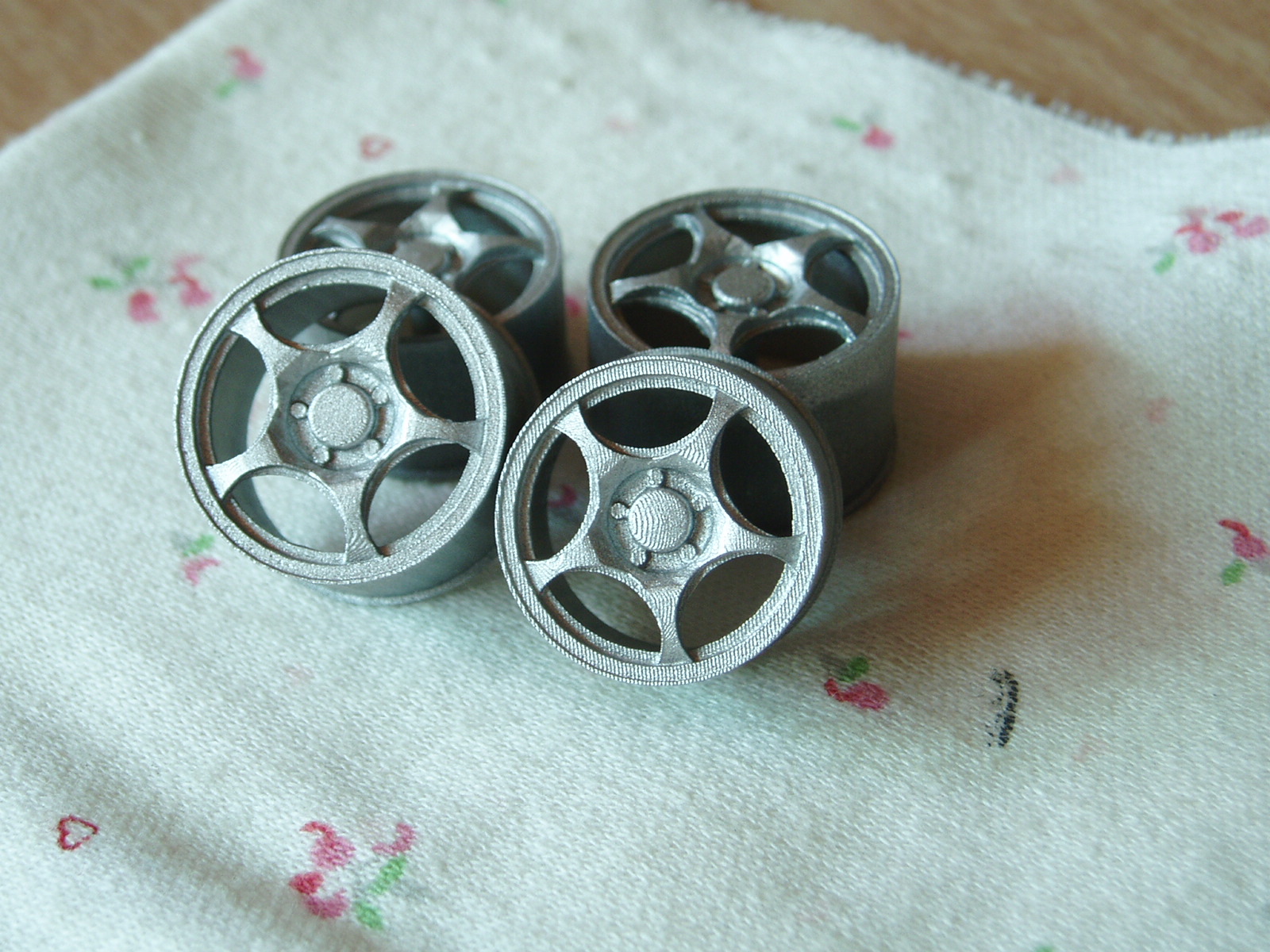

estuve pintando las llantas y aparecieron defectos de impresion 3D
Llanta 13, hay algo en particular que hacerles aparte de trabajarlas con mucho cuidado? Toca masillar y lijar? Espero vuestros consejos.
Re: 1/24 Tamiya Acura NSX
Hola German, esto es lo normal compañero
Que haría yo?, saber que voy a perder detalle, asumirlo, y usar algún tipo de imprimación, como la vallejo premium (recomiendo la negra), que en capas finas actúa como autonivelante.
Y en varias capas finas dejando secar y autonivelar, se irán alisando esos bordes, y por desgracia también los detalles menores de la llanta.
Otra solución, pintar mate, disimulara esas texturas.

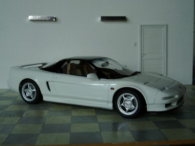

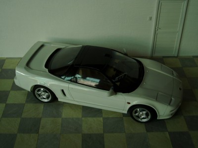

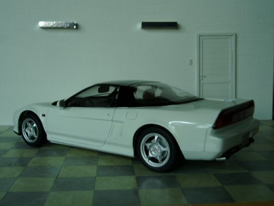

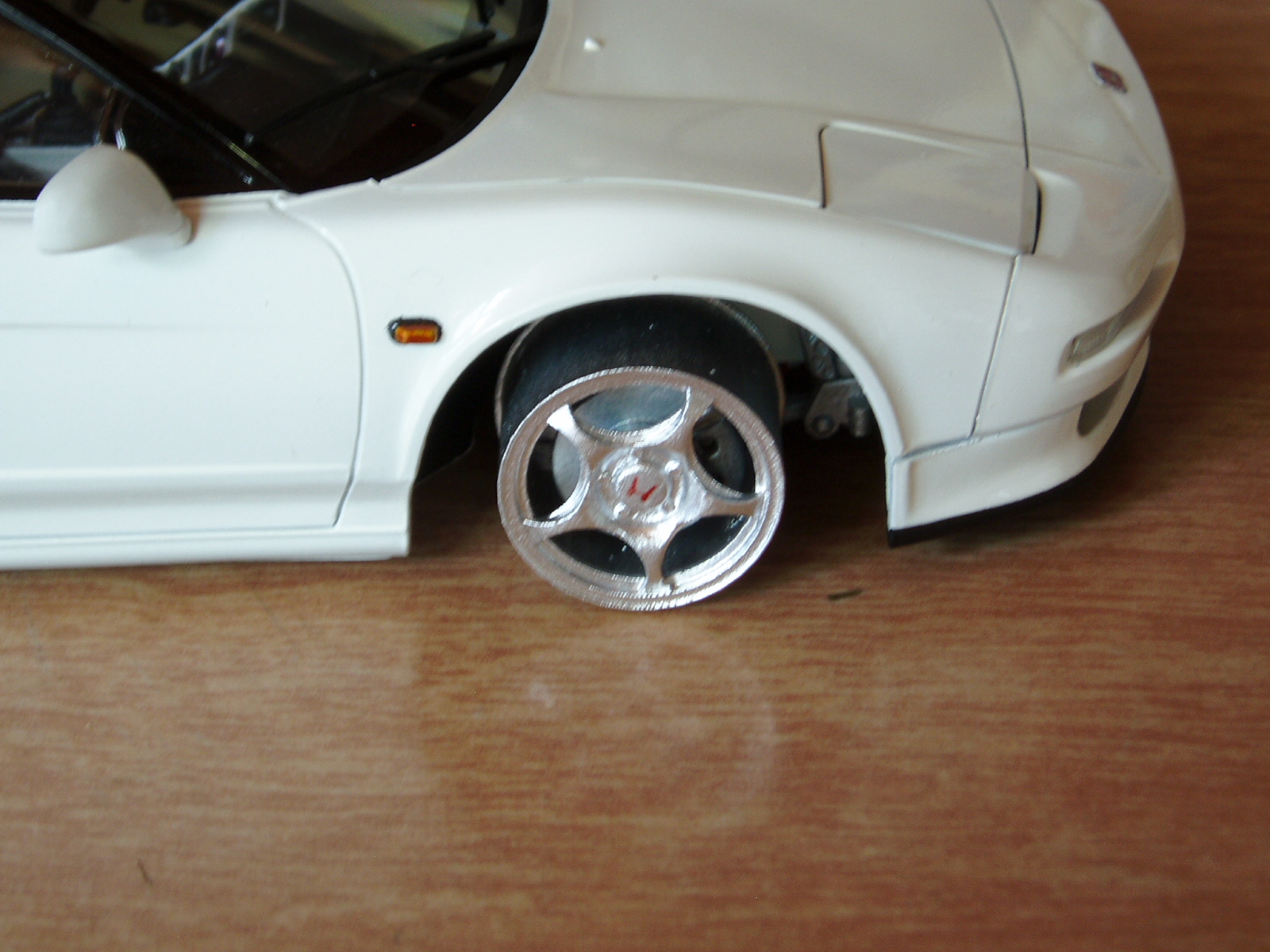

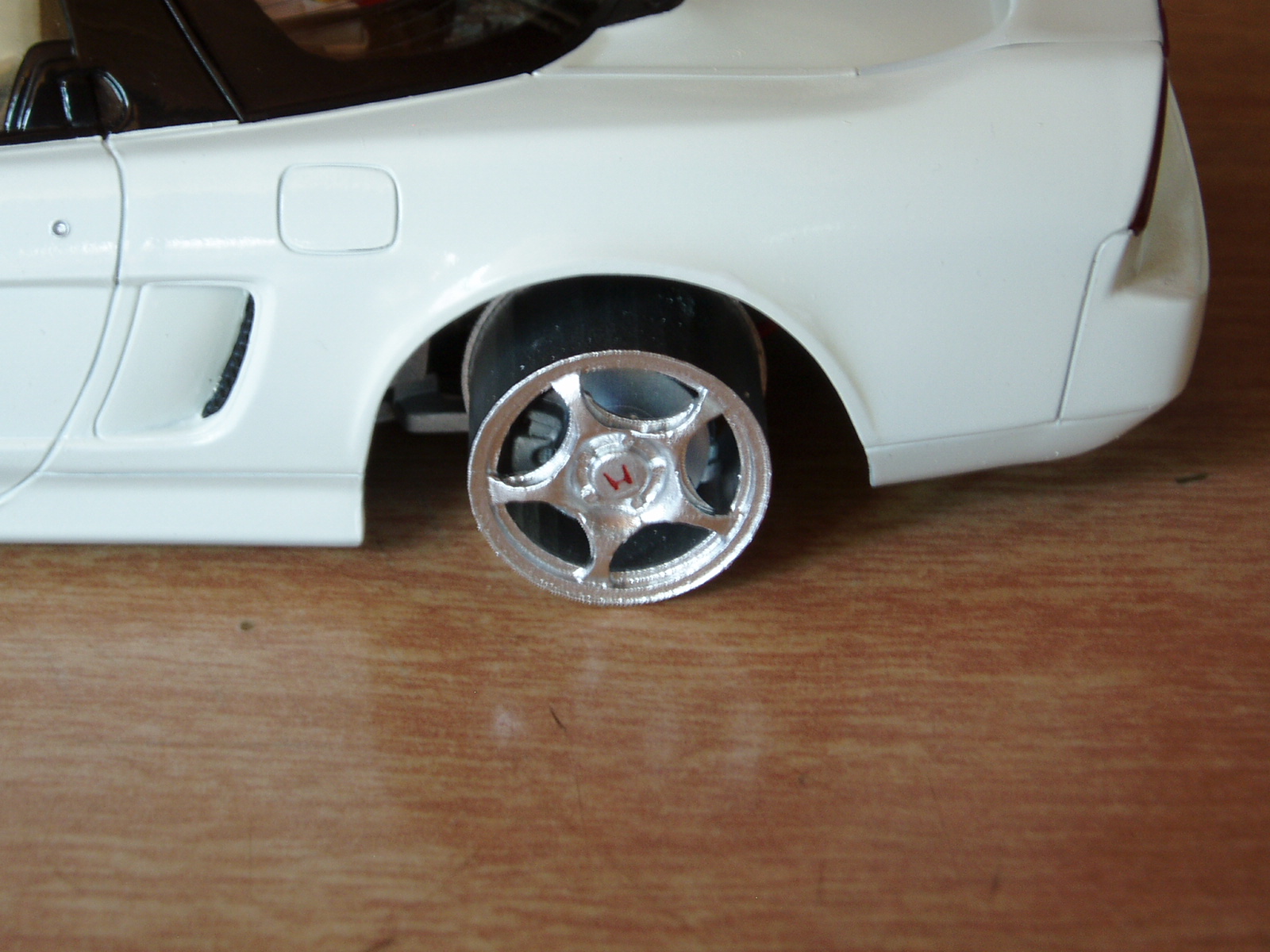

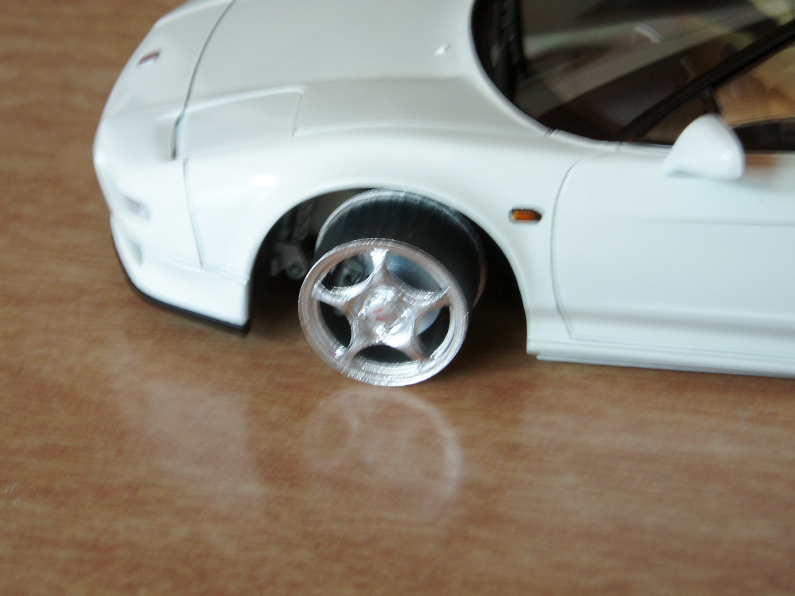

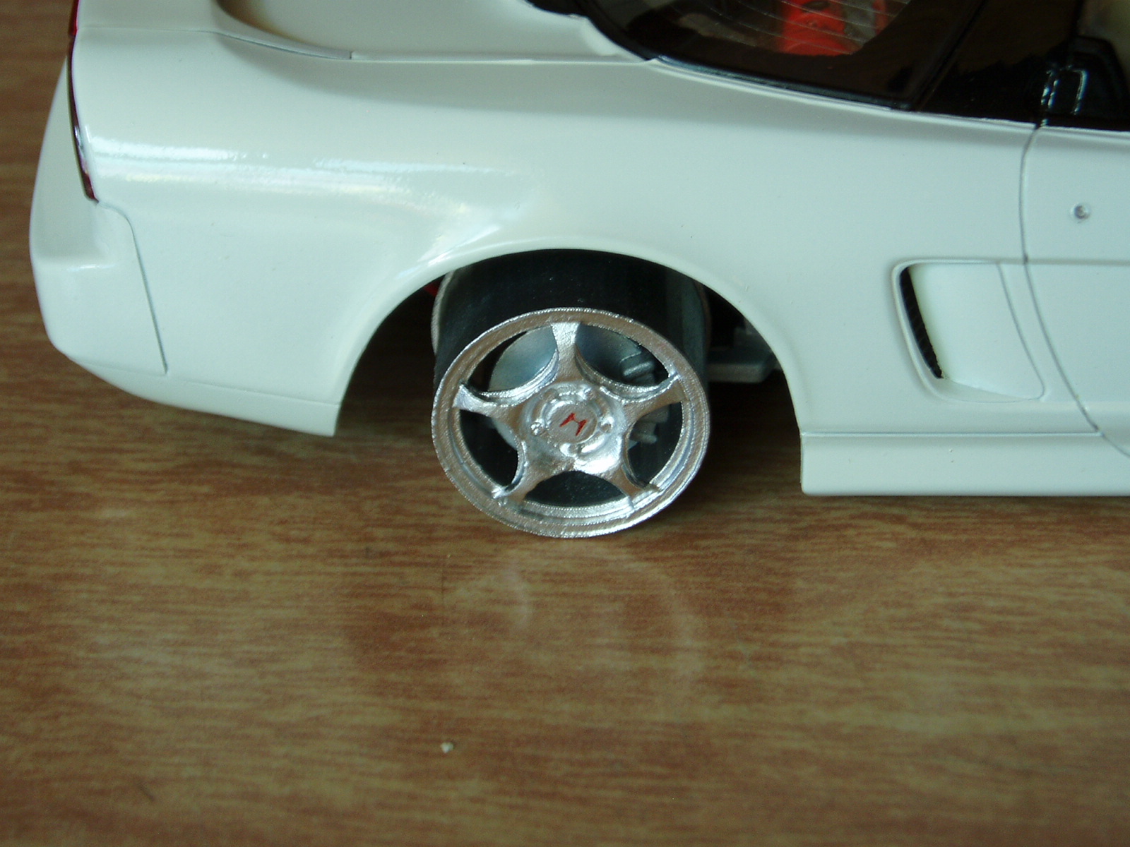

luego de repasar con fresas las llantas y masillar algunas partes, procedi a darle color plata a las mismas y creo que no mejoraran mas que eso; unas fotografias
Fuera de foco o movida pero igual a las demas en cuanto a terminacion

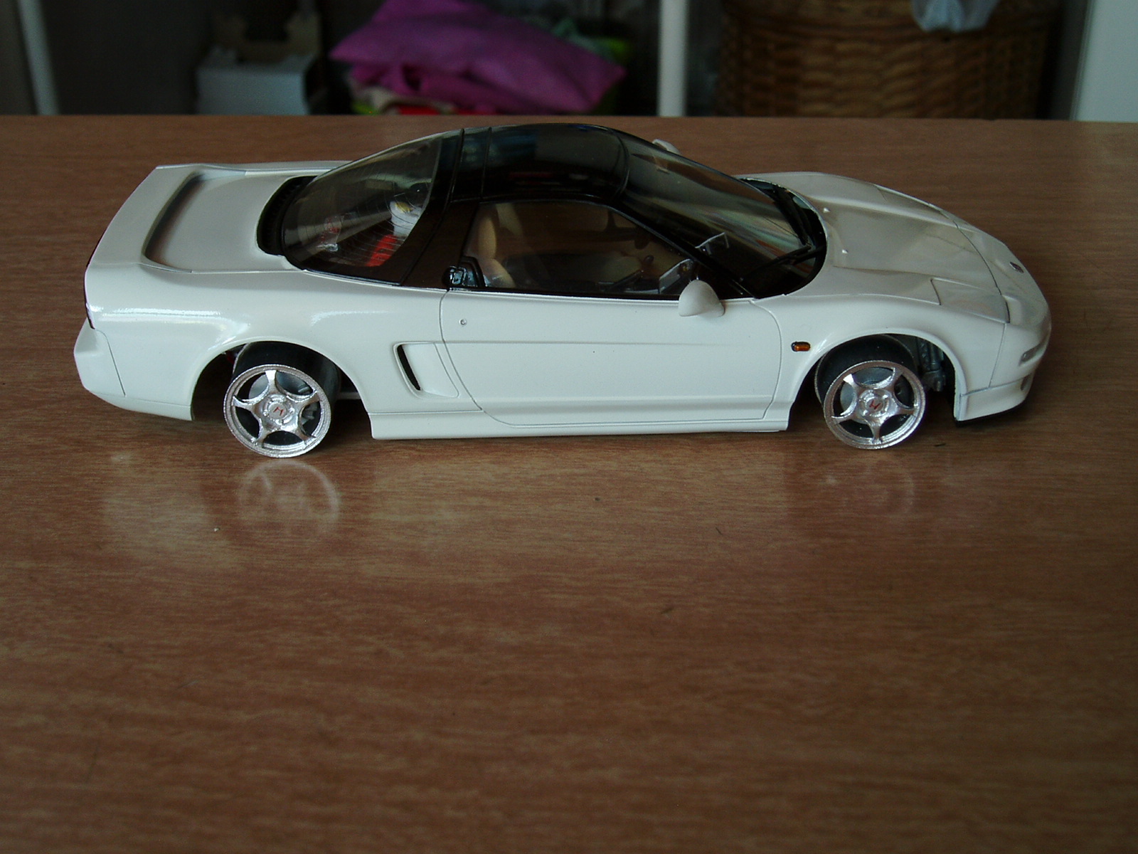

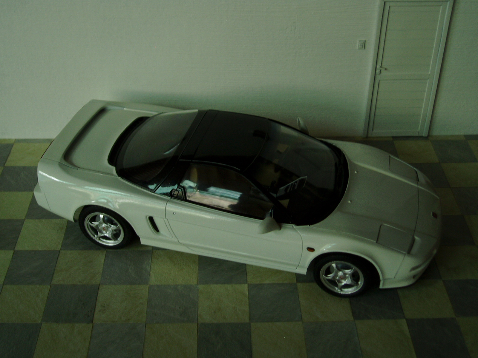

puestas en el NSX
No son el resultado esperado para una impresion 3D, por lo menos para mi, esperaba una superficie mas lisa, como tiene una de las lantas delanteras y el precio es como un kit de Aoshima.
Ahora si doy por terminado el modelo, luego subo alguna fotografia.

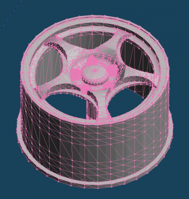

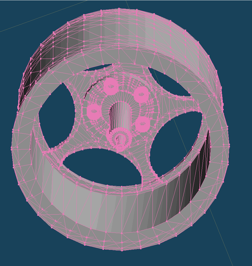

Mallas para Jose
Te comentaba por MP esto... para impresión 3d, cuanta mayor resolucion poligonal, mejor.
Como ejemplo para que veas los polígonos que forman mi ultima BBS.
Animo con ello, seguro que las reparas y la próximas serán mejor y seguro que no las ultimas.
Muchas gracias Jose, tu aporte es bienvenido ya que tiene un gran respaldo de experiencia. Ya vendra algun otro diseño y utilizare tus consejos y enseñanza.

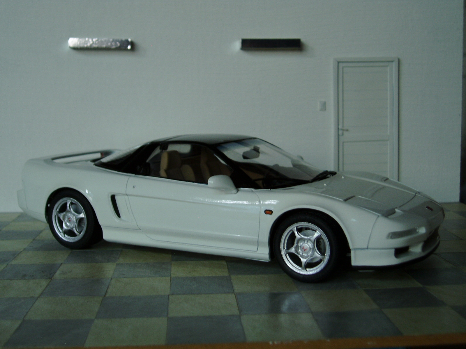

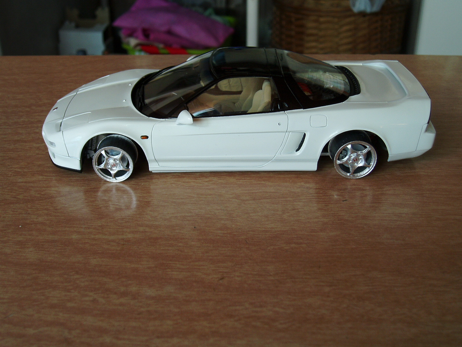

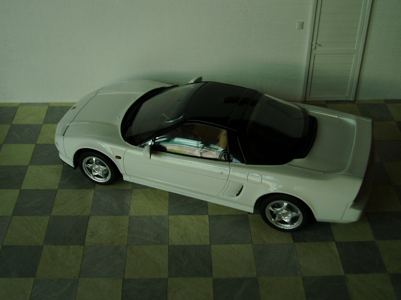

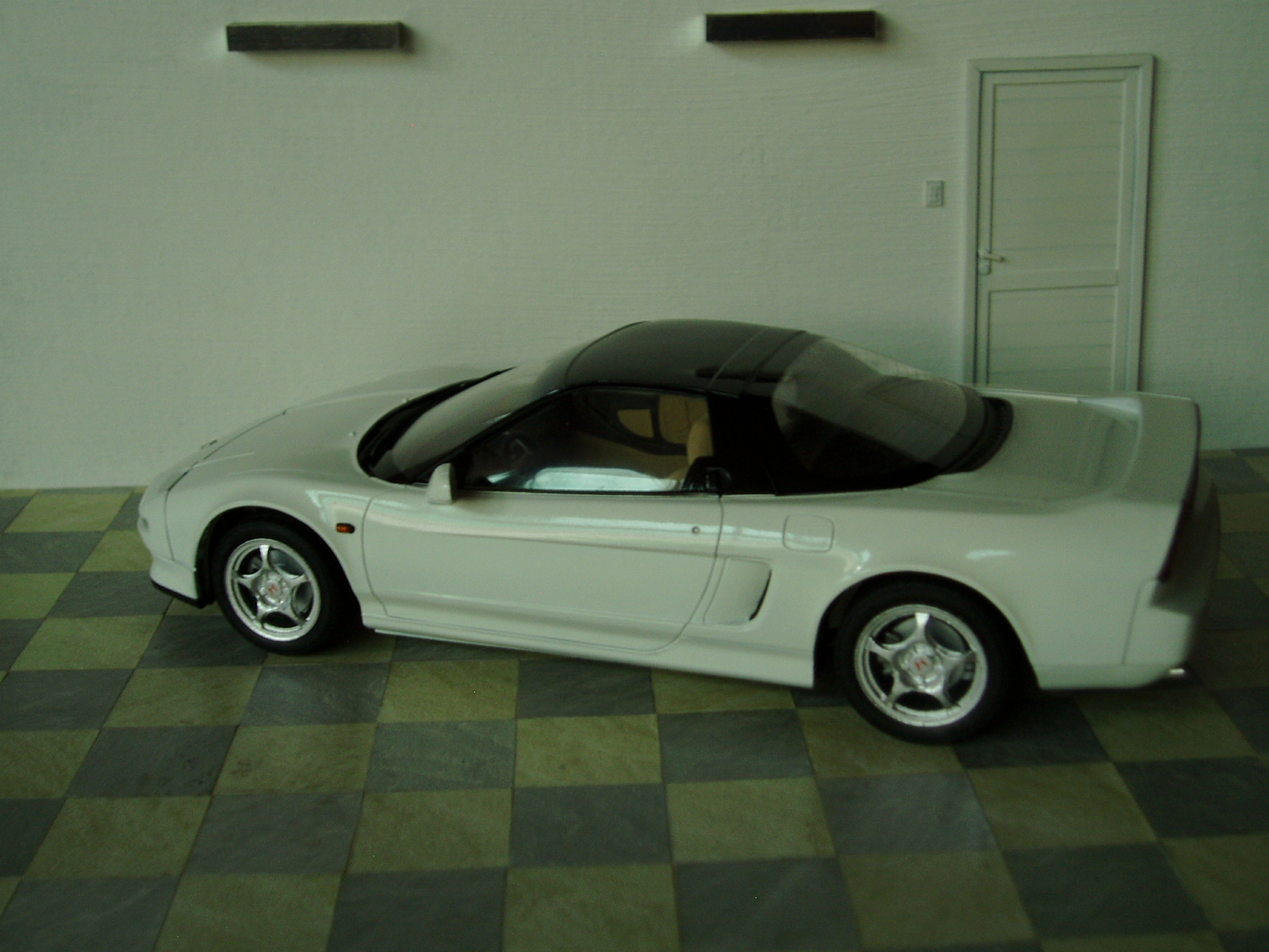

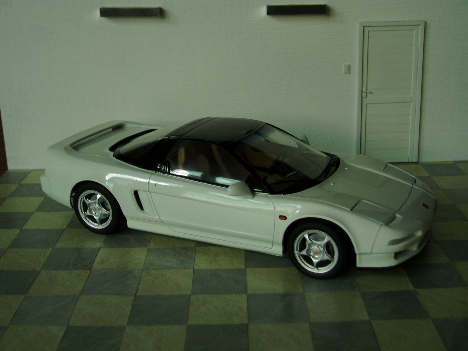

Las fotografias anunciadas
Mensajes: 3715
Gran resultado final, Germán. :D
Getzrally escribió:Gran resultado final, Germán. :D
Muchas gracias Borja, hacia rato que no teniamos noticias tuyas.
Le quedan muy bien, quizás con un color más oscuro, hubieses logrado que no se noten tanto los detalles que comentás. ¿Cuándo la voy a ver en mi forito? jajajaj. Un abrazote.
