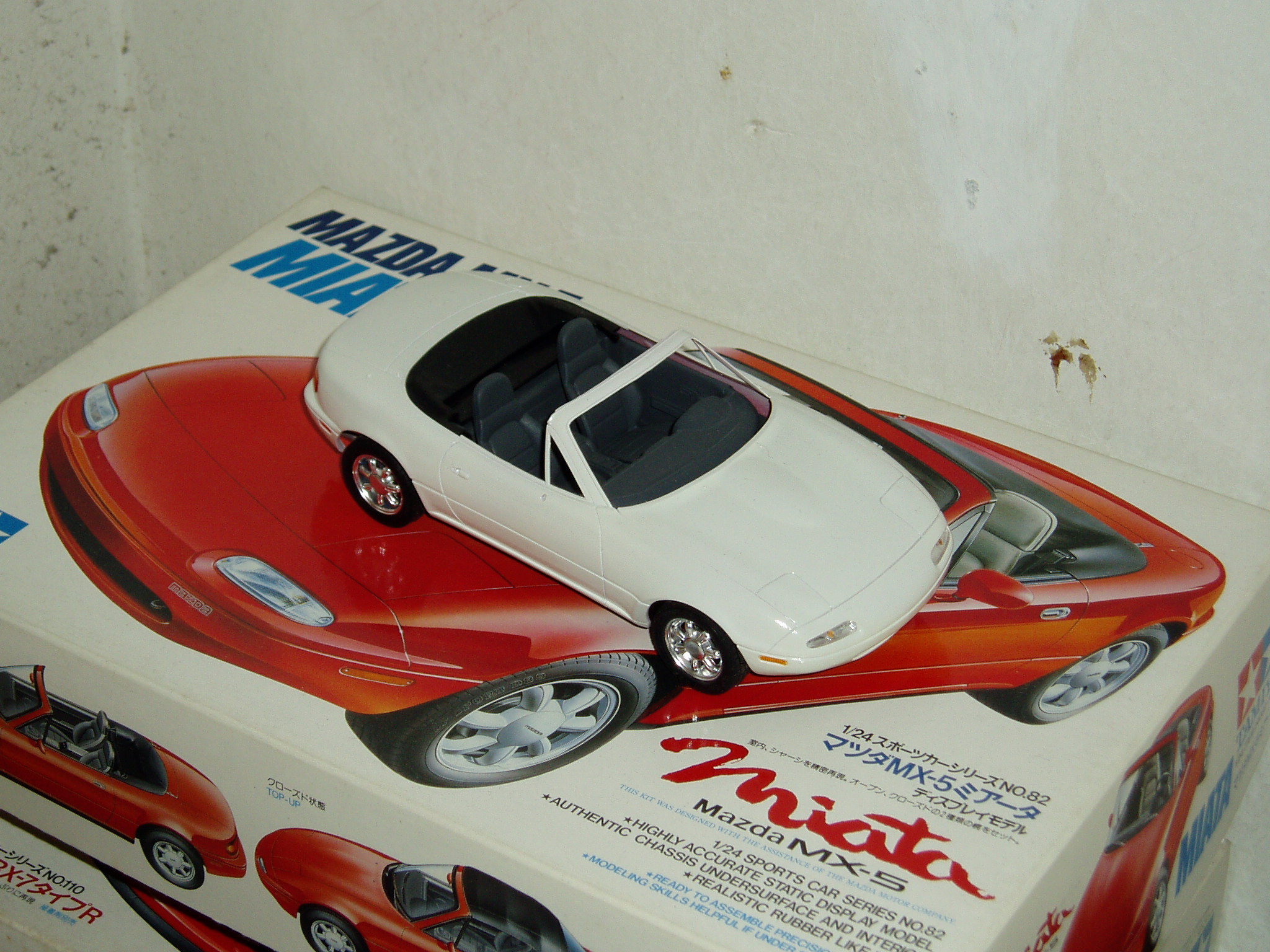

Pinte de blanco un Mazda Miata de Tamiya que viene rojo y ningun problema, como hace mucho tiempo creo haber utilizado enamel brillo de Humbrol.

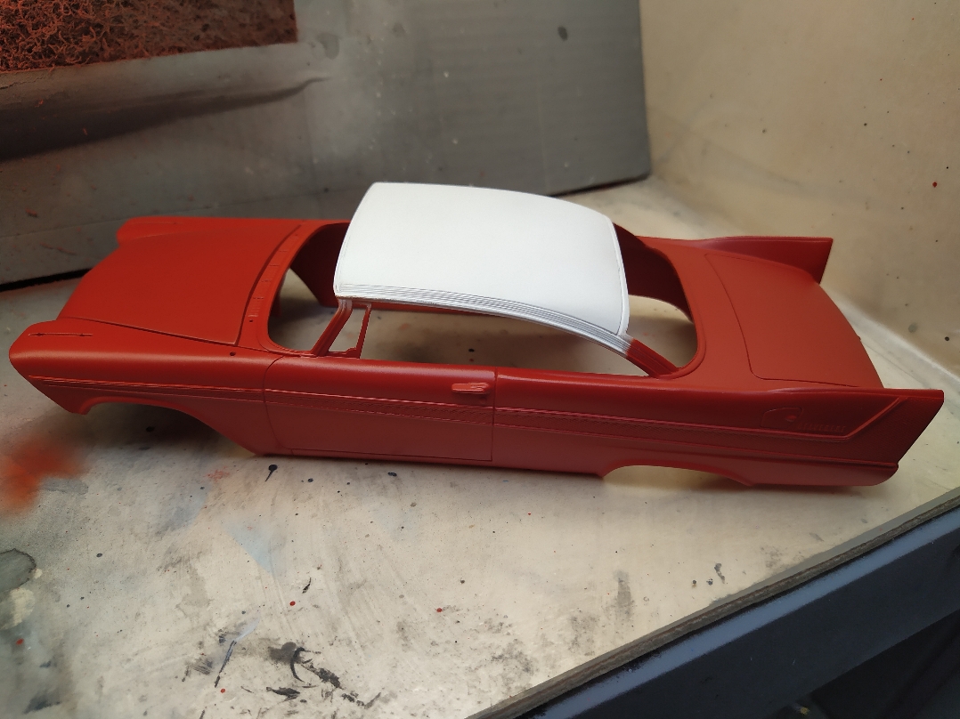

vale Jordi te explico
la carroceria como la ves ahora en esta ultima foto
imprimacion como siempre el coche lleva dos colores rojo y blanco
pues pinto el primer color todo rojo el coche
y luego el segundo color blanco
ahi es donde aflora el color del plastico de la carroceria sobre el blanco y se vuelve rosa
que en teoria esta sobre la pintura roja del primer color no del plastico
y es ahi donde viene el misterio
el rosa a pasado la imprimación mas el primer color rojo
me explique...? :lol:
tengo que buscar algo que aisle entre capas el color del plástico del coche
lo que he hecho a ver si me acuerdo de todo :?
la primera ves fue imprimación
mas color rojo
luego blanco y zassss rosa
la segunda fue imprimación mas color rojo y donde va la franja blanca negro zasss al pintar blanco rosa
y la tercera
fue imprimación color rojo sobre la franja plata y sobre el plata laca de un 1k se me ocurrió que la laca igual lo aislaba le di blanco y zasss rosa otra ves
y ahora esta como lo ves en fase de desintegración por los pasos de piscina de liquido
me queda solo un intento mas antes de que pase a otra dimension el plastico :lol:
espero que haro si lo entiendas porque yo ya me perdi :lol:
Re: Mercedes Benz 190E 2.3 16V (Coronas Tomas Gimeno)
:D Jordi mira cuando lo realice la primera ves el color del plastico del modelo era gris
y cero problemas ahora que el color es rojo es donde esta todo el rollo
aqui lo ves mejor
este es el primero sobre plastico gris y esa franja que es blanca es la que se me vuelve rosa ahora
y este que ya lo tenia pues tubo un accidente en un tramo revirado y fue imposible recuperarlo :lol: :lol: :lol:
es un coche mitico aqui en canarias y quiero tenerlo en mi vitrina pero es mejor buscar otra carroceria
pero me ha sido imposible encontrarlo ya que los unicos que encuentro son fujimi y kaka
prefiero esperar por un revell o esci a ver si hay suerte ya que las calcas son muy dificiles de conseguir y perderlas otra ves no me apetece
