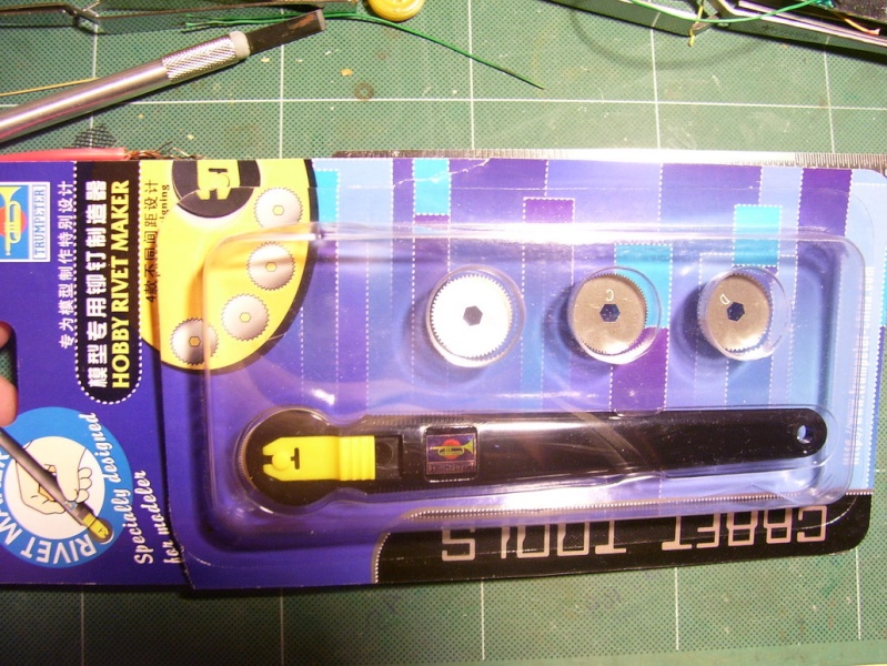

Tiene una pinta increible ese interior, tengo ganas de verlo todo imprimado, va a ser impresionante...
Necesito un cortapizzas de esos para los remaches...lo veo claro...

José Angel, yo tengo ésta, y me va de maravilla. Vale para aluminio, plástico, etc.. si es fino:

Me sumo al corta pizza , voy en busca de uno .
