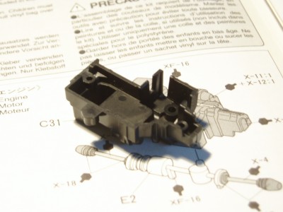

Hola, hoy estuve viendo el motor que trae el kit y comparandolo con el de Modellingmaster el carter podria salvarse. Lo que no se salva es esa caja cuadrada que pusieron de diferencial.
- vista del lado inferior
en conjunto
En la vista inferior se ven los anclajes que trae la pieza, que tratare de salvar en la modificacion. Esta modificacion la voy a hacer aunque no corte el capot, es impresentable.
Nos vemos luego.

He trabajado un poco el diferencial y el motor
elimine ambos laterales del block del motor y rediseñe la caja donde esta el diferencial y repartidor de par entre ambos ejes. Redondie la caja y al repartidor lo hice mas chico.
Con plancha de alto impacto hice discos a los que luego cale para completar el diferencial y con laminas rectangulares complete la caja del diferencial en si. Luego le aplicare masilla para emprolijar.
Por ahora es todo.
