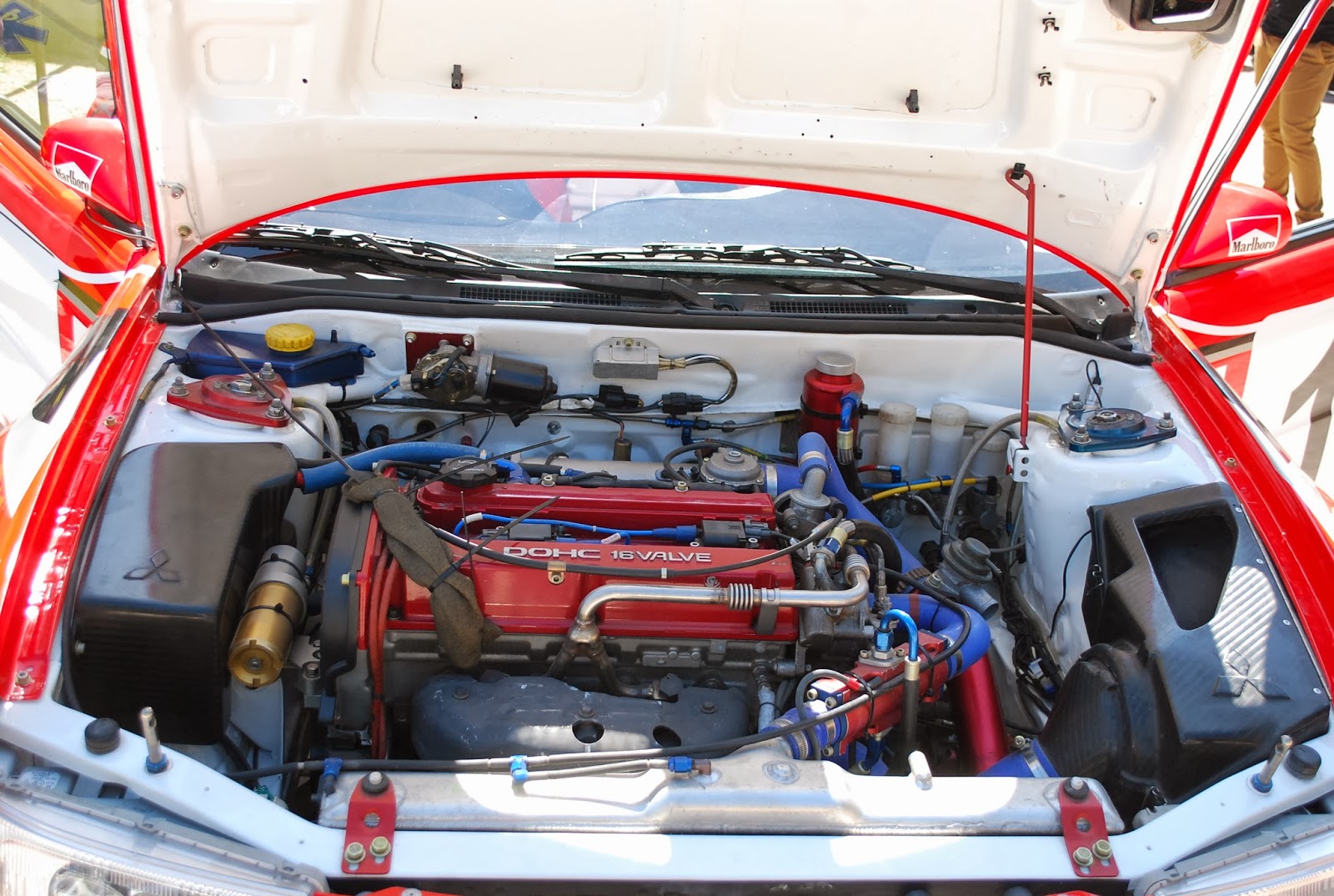

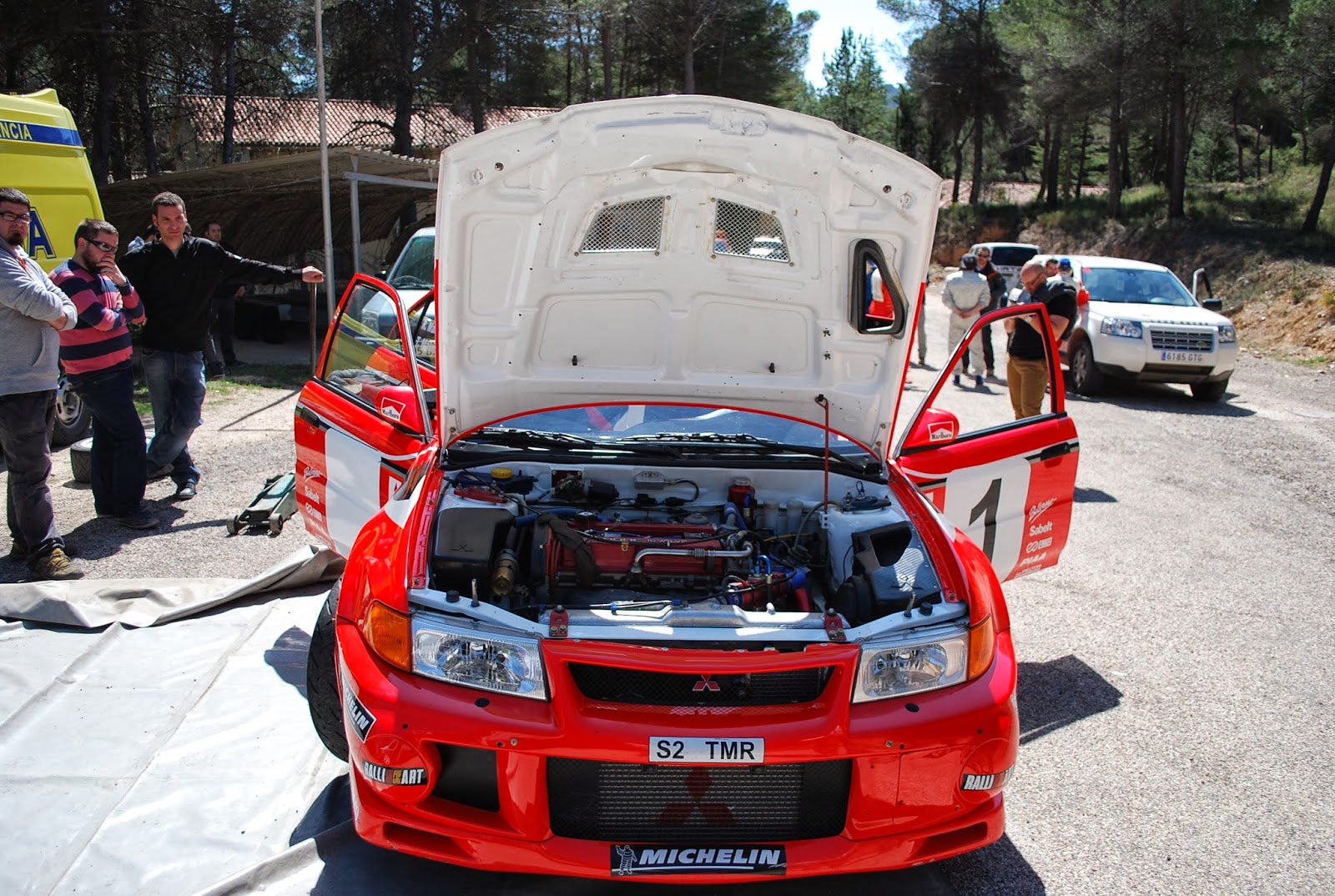

Hoy luego de una buena busqueda he encontrado al fin informacion grafica sobre el "engine bay".
Empezare por tomar las medidas sobre la maqueta para definir si conviene o no realizar tal transformacion. Hay mucho trabajo por realizar.
Las imagenes conseguidas
Espero vuestros comentarios al respecto.

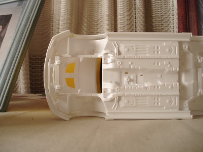

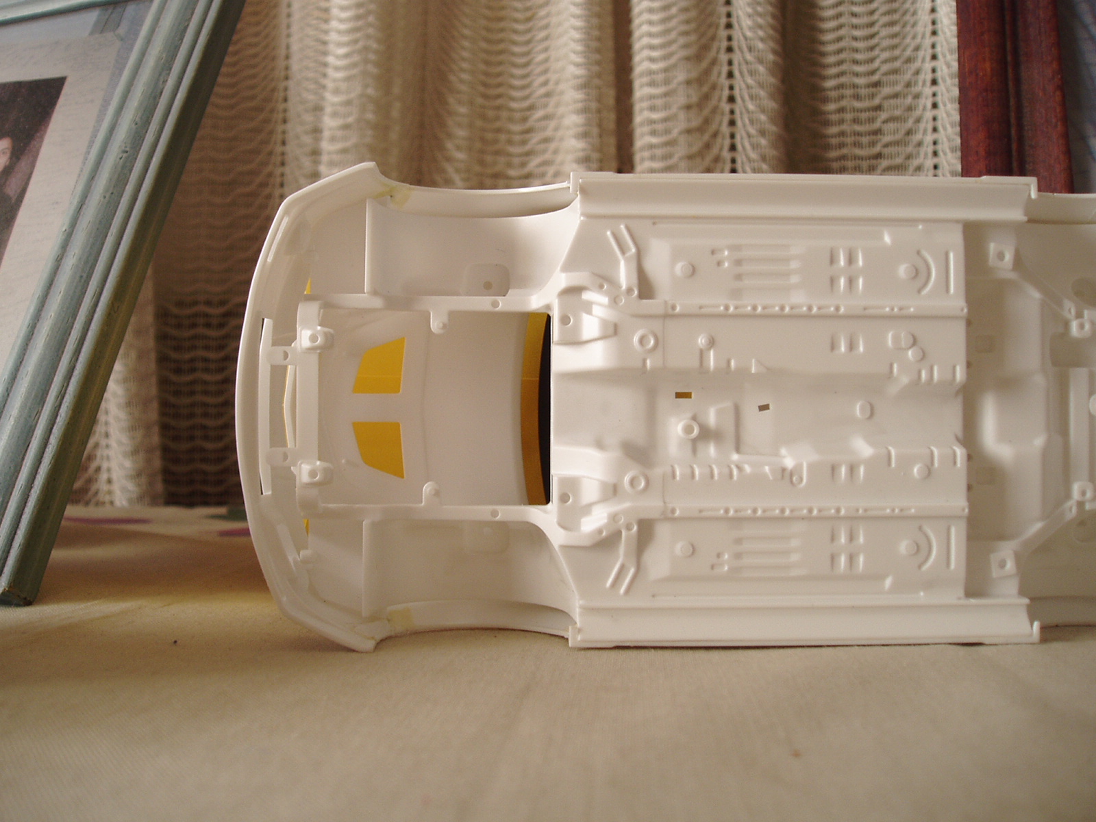

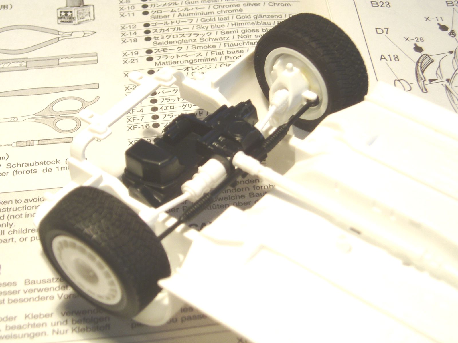

Comparando las fotografias con la maqueta se puede ver que el firewall va a traer problemas, ya que pre ensamblando la maqueta se puede ver el salpicadero desde abajo (mirando desde el chasis, el fondo amarillo, la maqueta blanca y el salpicadero negro)
en la foto de referencia se ve que el firewall empieza donde termina el capot, si bien este parece estar metido hacia el habitaculo del coche no creo que sea tan pronunciado como muestra la maqueta.
Aun asi no me ha desanimado.

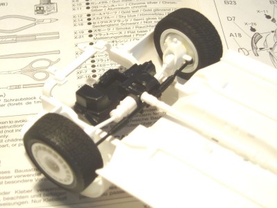

Hola, hoy estuve viendo el motor que trae el kit y comparandolo con el de Modellingmaster el carter podria salvarse. Lo que no se salva es esa caja cuadrada que pusieron de diferencial.
vista del lado inferior
en conjunto
En la vista inferior se ven los anclajes que trae la pieza, que tratare de salvar en la modificacion. Esta modificacion la voy a hacer aunque no corte el capot, es impresentable.
Nos vemos luego.

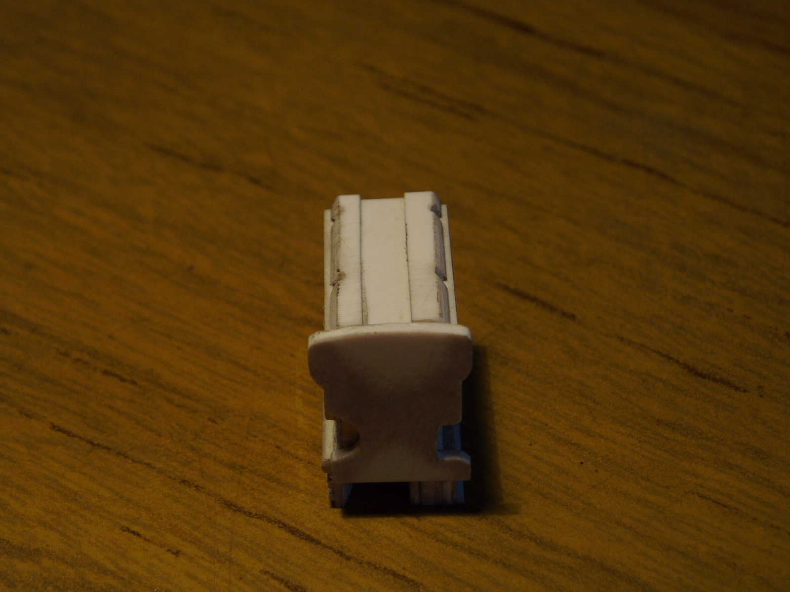

Mensajes: 5901
He trabajado un poco el diferencial y el motor
elimine ambos laterales del block del motor y rediseñe la caja donde esta el diferencial y repartidor de par entre ambos ejes. Redondie la caja y al repartidor lo hice mas chico.
Con plancha de alto impacto hice discos a los que luego cale para completar el diferencial y con laminas rectangulares complete la caja del diferencial en si. Luego le aplicare masilla para emprolijar.
Por ahora es todo.

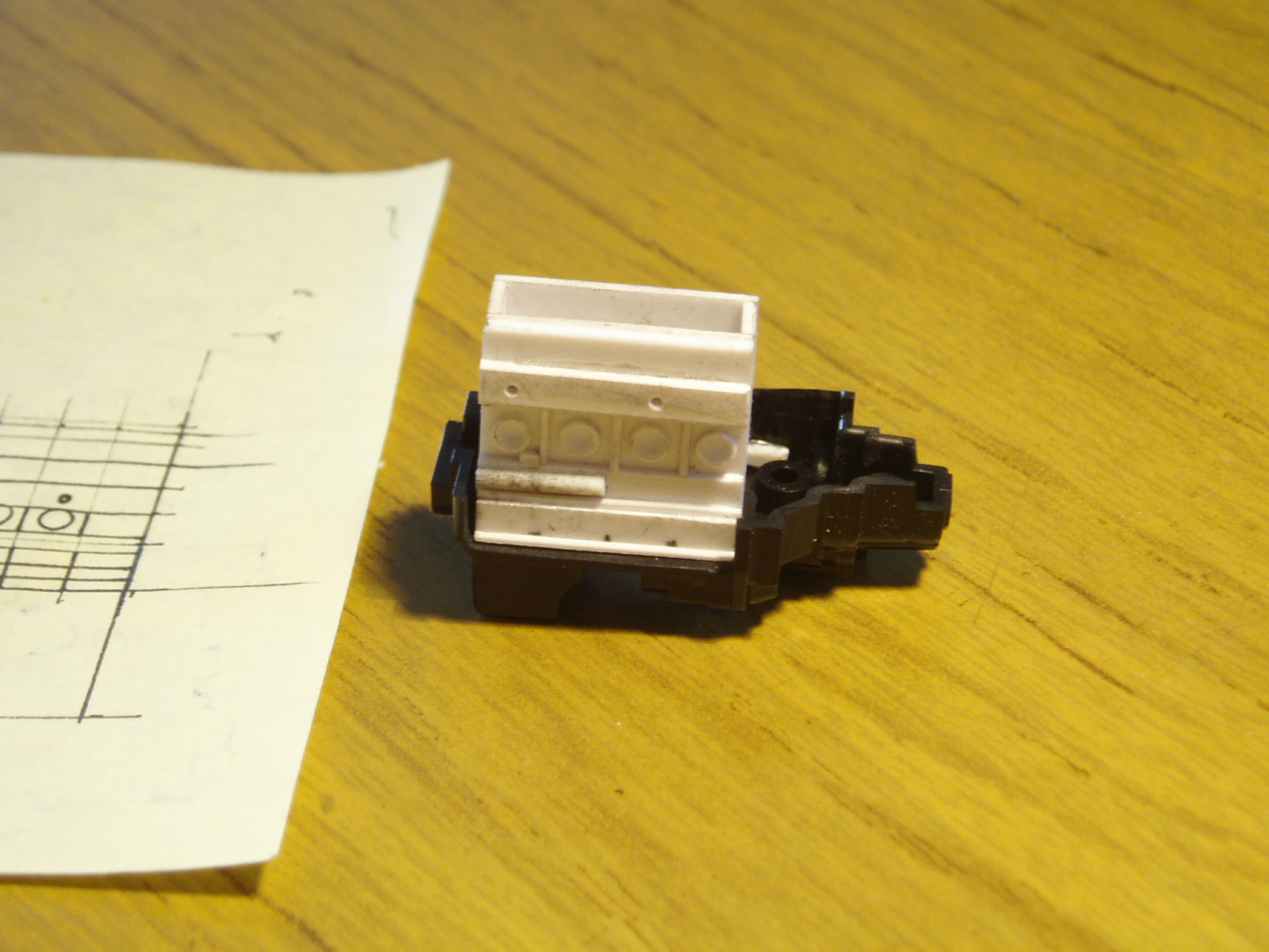

Mensajes: 5901

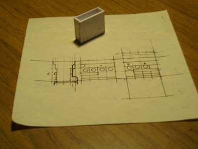

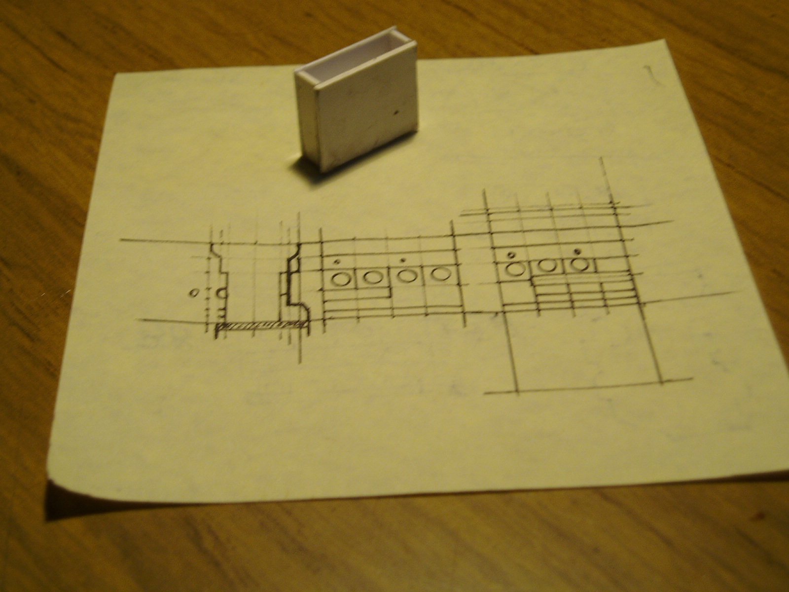

Hola, explicare como hice el block motor
mirando el de Modellingmaster hice un bosquejo con las proporciones
luego hago un dibujo exacto y creo una caja con dimensiones ajustadas para luego agregar relieve

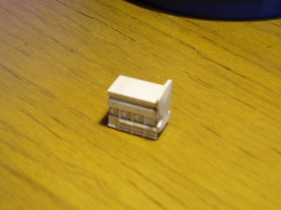

con plancha y tiras de plastico alto impacto de 0.5 x 0.5 mm empiezo a hacer los relieves
con varilla de grapas estirada hago las partes cilindricas
luego con sacabocado hago circulos de 2,5 x 0.5 mm a los cuales agüjereo en el centro para dar forma y perforo con broca de 1mm los anclajes del multiple
lo mismo del otro lado
es todo por ahora.

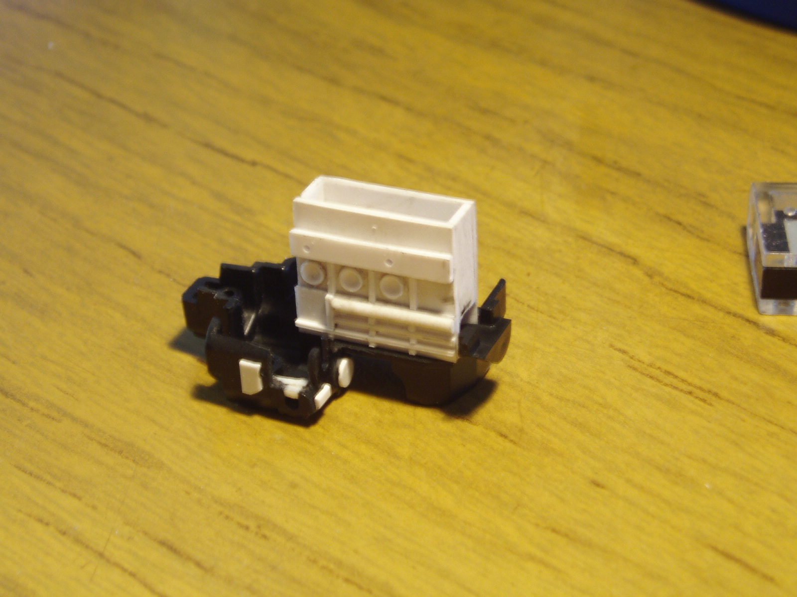

Mensajes: 5901
Hola,
con lamina de 1mm de plastico alto impacto hice el frente del block
y con 0.5 mm la tapa de valvulas
pegando, agüjereando y lijando tres laminas de 0.5 mm para dar forma a la tapa de valvulas
con sacabocado y lamina de 0.5 mm circulos de 2 y 3 milimetros para la tapa de aceite y con grapa negra estirada simulamos los bulones de la tapa de valvulas (clavados en la misma tapa previo agüjeros de 0.5mm)
Saludos y gracias por mirar.
